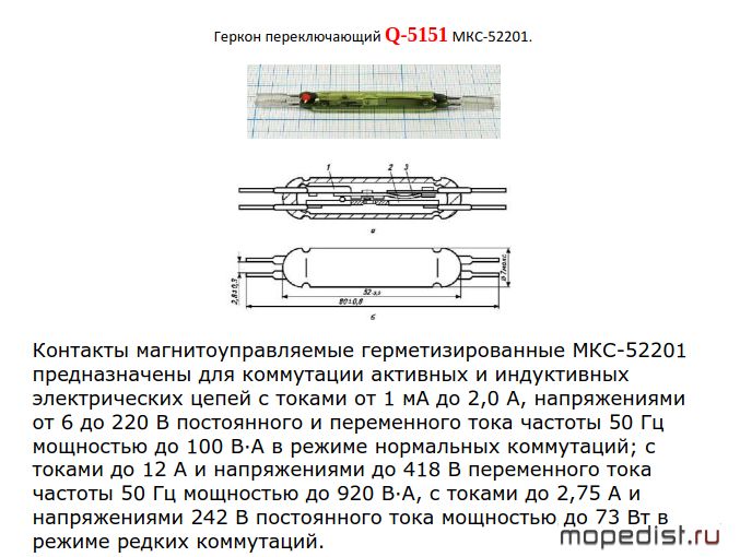

Ты поджигалку на токарном станке заставить работать не смог.
Я еще и не пытался это сделать, только подготовил оборудование.
И почему искрят контакты от 6 воль не понимаешь.
Здрасьте, приехали - я тебе еще тогда объяснил, почему искрят контакты. Причина простая - ионизация воздуха высоким напряжением и разряд тока в зазоре между контактами дает видимую глазом искру.
Если заменить контакты прерывателя герконом и воздействовать на них магнитом, то система зажигания будет работать и давать искру на свече, но контакты в герконе искрить не будут - потому, что газа внутри него нет.
Можешь сам это легко проверить.
Ты отчитался, что опять нихрена не получилось. И спрашивал почему. А я сказал, что потому что ты нихрена не понимаешь в электромагнетизме.
Я предлагаю это проделать тебе. Вангую, что искра будет, и мгновенно прожгет геркон.

Я с этими герконами, пока служил в армии, дел имел достаточно и знаю, на что они способны.
Не будет никакой искры, поскольку внутри ампулы вакуум. И ничего с контактами не случится - они бывают довольно мощные. В смысле, способны коммутировать сетевое напряжение 220 вольт с токами до 2 ампер. Их делают вовсе не для того, что контакты перегорали от искрения.
Отсюда, ежеличаво: https://static.chipdip.ru/lib/400/DOC015400389.pdf
