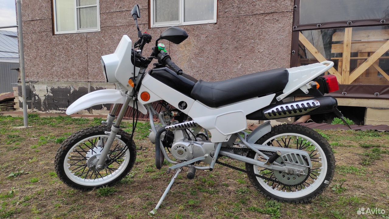

приколько смотрится в белом цвете
Хожу в кружок ебального танца.
Сzech
Тегусигальпа
106 дней назад
Не прикольно смотрятся колёса, как будто целиком покрасили. И задняя покрышка куцая. Ну и вообще 4т пилот - не тру :)

Мотвэ
Оленегорск
11 дней назад
В чёрный красили

Stunt
Тольятти
50 дней назад
Stunt:
да с китай мотором это не пилот уже.

Stunt
Тольятти
50 дней назад
заводской цвет?

Сzech
Тегусигальпа
106 дней назад
Помню автора в ВК, переднее колесо по-моему на 19"
Очень хочу собрать переднее на 17" на питбайковском ободе, но пока нет времени заняться

ALX
ALX
Алма-Ата
57 дней назад
на фото похоже обод на 19 от Риги-13, вот только от чего спицы интересно, думал тоже такое колесо собрать

Мотвэ
Оленегорск
11 дней назад
Stunt:
Возможно от трехскоростного Минска, там и обод подходящей ширины, и дырок сколько надо

Мотвэ
Оленегорск
11 дней назад
Сzech, но по пропорциям это явно не 17й, скорее 19й обод, к тому же резина очень похожа на Л-156.

Сzech
Тегусигальпа
106 дней назад
Я с владельцем знаком, могу попросить фото пруф
хотя меня никто и не просил
(c)
Мотвэ
Оленегорск
11 дней назад
Сzech, если не трудно, очень интересно.Добавлено спустя 5 минутНа моем хорошо видно, спереди 19е с Петрошиной Л-156, сзади 16е с Л-133, по внешнему диаметру они очень близки

Сzech
Тегусигальпа
106 дней назад
https://vk.com/wall-9599577_128108
(c)
Мотвэ
Оленегорск
11 дней назад
Сzech, спасибо, теперь вопросов нет
