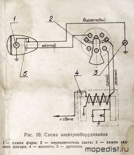

Я правильно понимаю как подключены обмотки в подкове Д8Э?
#196
- 16 января 2022, воскресенье
2 дня назад
Да. Только нужно уточнить, какими концами обмотки подключены к "массе". Вообще-то, по логике вещей, световая обмотка должна давать ЭДС в тот промежуток времени, когда обмотка зажигания "отдыхает".
#197
Даугавпилс
3 часа назад
Дед, или всё таки вот так?
Направление диодов определяем по месту.....
Редактировалось: 1 раз (Последний: 16 января 2022 в 11:13, Latgalec: причина не указана)

Latgalec, так-то оно так - безусловно. *Хотя, есть схема с параллельным включение диодов. Сам я не вскрывал и не проверял.* Только представь себе, что световая и зажигательная обмотки будут работать синфазно. Это же никому не нужно, чтобы ЭДС разделялась на две нагрузки одновременно, когда нужно получить искру. А вторая полуволна будет "резаться" диодами со световой обмотки и пропадать впустую на обмотке зажигания. С дросселем было лучше...

Подключил к обмотке освещения вольтметр, второй его щуп "*" на корпус двигателя. При получении батарейки минусом к корпусу двигателя, плюсом к обмотке зажигания вольтметр показывает отрицательное напряжение. Получается обмотки соединены согласно (начало одной с концом другой).

Инженер, Ну нет в этой подкове двух отдельных обмоток! На массу идёт только один конец провода! Посмотрите на мой рисунок! Наматывается всё в одном направлении. Просто после 183-го витка(точно не помню)делается отвод на контакты и дальше доматывается что-то около 200 витков с выходом на свет!

Сопротивления: Свет - зажигание: 2,3 Ом Свет - корпус: 1,7 Ом Зажигание - корпус: 0,8 Ом. Прибор не точный, но видно, что вывод корпуса - отвод. Двигатель Д8Э. Диоды я давно вынул (потом устанавливал их в фары), дроссель тоже был в передней фаре - утерян.

Чисто ради прикола, глянул на схему из инструкции на Ригу-13 Улыбнуло.... Про диоды ни слова, дросселя нет..... Ну да ладно:
Для удобства развернём "схему":
У меня сложилось впечатление, что взяли схему на Ригу 11(где всё было правильно) и особо не задумываясь прилепили бобину и "коротнули" дроссель
Ибо в реальности все наоборот:
Редактировалось: 3 раза (Последний: 16 января 2022 в 22:13, Latgalec: причина не указана)

krotik: Харитон:Так я правильно понял, что вместо диодов можно дроссель припаять? А какой стороной? Глупости говоришь. Снова, как всегда. На них и получаешь соответствующие ответы. В ноты уже пора попадать, а то и в церковный хор скоро петь не пустят. Инженер: Подключил к обмотке освещения вольтметр, второй его щуп "*" на корпус двигателя
Как правило у вольтметра фазовый щуп- положительной полярности. Но и без этого такая схема для проверки обмоток на синфазность не годится. О Сопротивление 0.8 Ом измерить тестером не получится. Да и смысла в таких измерениях нет. Возможны короткозамкнутый витки. Latgalec, просто посадили девочку на исправления, она и напутала. Такое всегда было в доку ментации и инструкциях. Получается мы выяснили ,что зажигание отД8э будет работать с дросселем в фаре. А Д8 без дросселя будет жечь лампы( на 12в видимо то же). Теперь надо установить как будут вести себя магниты с разным абрисом, на Д8э и Д8.

Харитон, как в том анекдоте: рисовала девочка, а виноват редактор!

Latgalec, кто больше получает и лучше живет, тот и виноват. Схемы нарисованы по разным Гостам, значит девочка отпадает. Это мальчик с зарплатой инженера.
#209
Даугавпилс
3 часа назад
Всегда проще взять кальку, наложить поверх схемы и намазюкать изменения...., чем чертить с ноля! А народ разберётся! Главное - цвет проводов не попутать!

У меня с покупки из катушки выходило три провода. Верхний шел под корпусной вывод конденсатора (а должен был на прерыватель). Видимо перепутали, поэтому плохо светила фара.

Latgalec: У меня сложилось впечатление, что взяли схему на Ригу 11(где всё было правильно)
Думается мне, что не правильно. Там обмотки должны быть включены параллельно. На свет своя, на зажигание своя. Иначе зажигание работать не будет.

Latgalec:Наматывается всё в одном направлении. Просто после 183-го витка(точно не помню)делается отвод на контакты и дальше доматывается что-то около 200 витков с выходом на свет! Тогда понятно - 183 витка дают 6 вольт, как у подковы Д6. Добавочные 200 витков дают еще 6 вольт, с учетом потерь. Я бы выкинул эти диоды, от них толку никакого. Добавлено спустя 2 минутыИнженер:Сопротивления: Свет - зажигание: 2,3 Ом Свет - корпус: 1,7 Ом Зажигание - корпус: 0,8 Ом. Прибор не точный, но видно, что вывод корпуса - отвод. Интересное "кино" получается - вроде как о двух разных подковах идет речь. Добавлено спустя 7 минутХаритон:Иначе зажигание работать не будет. Но работает. Оказывается, зажиганию глубоко пофиг на все высказывания Харитона. Инженер, а ты инженер в какой профессии?

Харитон:Там обмотки должны быть включены параллельно Харитон, лично мне - всё равно! Хоть звездой! Хоть треугольником! Лишь бы работало!

Latgalec, дело в том, что надо на свет ставить отдельный диод, либо отдельную обмотку. По крайней мере во всех книгах так.
