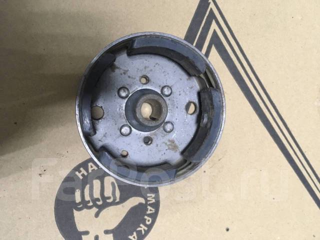

Валдай
278 дней назад
Тут его электросхема Добавлено спустя 2 минутыГенератор Добавлено спустя 3 минутыРотор

#10
- 9 сентября 2021, четверг
515 дней назад
Волголог: не знаю какой нуже Во-первых, у Вас нет катушки зажигания на генераторе, а коммутатор питается от 12В. Следовательно, Вам коммутатор нужен от 12В, так называемый DC-CDI. Во-вторых, датчик зажигания по массе развязан от земли, с него земля выходит отдельным проводом. Учесть при подсоединении (можно перепутать фазировку и удивляться, почему не едет). Можете от AF-34 или 35 (не помню), но того, который питается от АКБ, отличаются цветом разъёма - белые и зелёные. =============== Побрякушки алюминиевые - это развод пацанов на бабки... Генератор у Вас по сути 4 катушечный, там магнит захватывает сразу по 2 башмака...

Видимо, тебе нужен ЭТОТ коммутатор. А вот ЭТОТ, вероятно, тоже с отсечкой. Я бы сначала проверил все элементы высоковольтной системы зажигания, на предмет утечки напряжения на массу по загрязнению. Есть у этих систем, с питанием коммутатора переменным током, такая "склонность" - при увеличении оборотов мотора напряжение на выходе катушки зажигания растет и в какой-то момент начинается пробой в самом слабом месте.

Дед, по второй ссылке коммутатор на микроконтроллере, зачем оно ему - у него полтинник вроде? Цена тоже соответствующая. А питается он у него от постоянки - схему-то хоть смотрите... Амплитуда разряда, соответственно, самая максимальная, на низах. На верхах может не успевать заряжаться кондёр, вот и пропуски.. Хотя это не та скорость, на которой не успевает заряжаться...
