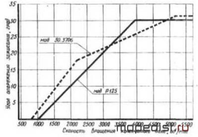

Mahovik:Где гарантия что УОЗ в 30 градусов(условно) именно то что нужно? Можно не "ломиться в открытую дверь", а воспользоваться уже известным опытом, хотя бы трех отечественных институтов: МАМИ, НАТИ и МАДИ. Исходя из условия горения конкретного вида бензина, для 2Т мотора требуется вполне определенный начальный угол для надежного запуска, приемлемой работы на ХХ и хорошей работы на остальных оборотах - до предельных. Для А76 было 30 градусов(3,5 мм до ВМТ на дешке), для А92 нужно больше, для А95 еще больше. Так что, исходные 30 градусов(для 2Т мотора) - это уж, как говорится: "вынь, да положь"! Для 4Т мотора, естественно, немного другая картина. Тут весьма будет полезно вспомнить(или прочитать) про характеристику центробежного регулятора в автомобильном трамблере, я выкладывал ранее график и таблицу углов, зависящие от оборотов. Еще раз, чтобы не возвращаться.
Разумеется, в точном виде эти значения не применимы к "одностволке" Альфы, но общая закономерность такова: для запуска и ХХ достаточно 15 градусов(первая риска на роторе ФМБ-шника), от 1500 до 2500 об/мин угол растет до +25 градусов(вторая риска на роторе), а дальше(до 6500 об/мин) он увеличивается еще на 4-5 градусов(третья риска на роторе). В итоге имеем всего 30 градусов и дальнейшего увеличения угла уже не требуется.

Чуток Шарю:ХХ и обороты до 2’500 RPM зажига монументально не сдвигаясь живёт в позиции УОЗ ~14*; От ~2’500 до ~3’200 RPM плавно уползает в УОЗ ~30*; Свыше ~3’200 RPM УОЗ~30* и не изменяется. Коммутатор LOOE050 произведён 190711 (год месяц день). Других опознавалок не имеет. Радует, что коммутатор даёт опережение. У меня На Альфе(70) никакого опережения нет. Есть постоянный угол 18 град. Для езды в магазин за водкой подходяще без всякого сомнения. Ибо при заводке кикстартером лягается только при бедной смеси. На больших оборотах конечно опережение маловато, чувствуется что мотор не раскручивается. Но для лоха, вроде меня, сойдёт. Кому мало - тому соответствующие органы (внутренние) - добавят. Считаю, что моменты в 14град и 30 град для данного мотора оптимальны. Изменить начальный можно наклеив на датчик полоску от консервной банки. Можно наклеить на ротор кусок металла (естественно в области выступа). Или подпилить выступ. Клеим - будет раньше, пилим будет позже. Как изменить 30град - не знаю. Нужна схема коммутатора. Да и сомневаюсь, что простым перепаиванием деталюшек это возможно. Но может быть, может быть.
Харитон:Как изменить 30град - не знаю. Есть два гипотетических варианта: 1 - доматывание на датчик дополнительных витков и 2 - усиление магнита, подклеиванием сзади дополнительного маленького. Таким образом увеличивается чувствительность датчика. Но это всё может добавить только постоянный угол смещения, без необходимости передвигания датчика или удлинения выступа. Поэтому нужно всё проверять на нелинейность изменения амплитуды сигнала. Если значительной нелинейности не будет, сопоставимой с заданным изменением угла - пустая затея.
