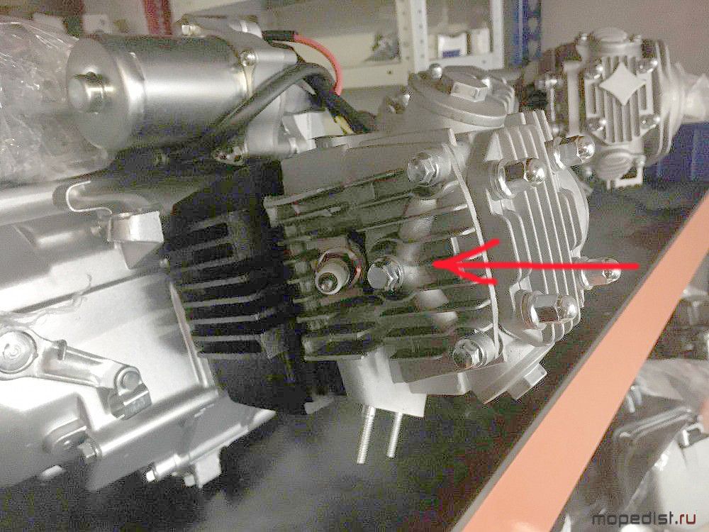

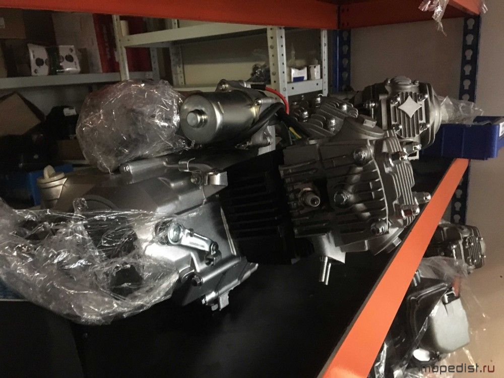

Есть и 125ые с маркировкой 50 и горизонтальными ребрами.... Горизонтальные ребра от ребер отличаются. Глянуть на 72сс и 110сс особенно возле свечного колодца, выпирают-"вырви глаз" первый признак кубатурности...Добавлено спустя 4 минутыЗа 60км на дельте, у вас будет приступ радикулита, а ещё пилять 70км. На 110ке конечно веселее будет ехать часа три четыре, но не комфортно в любом случае. Альфа/дельта, это так до 40км по трассе, или в лес за грибами-на речку за рыбой... Лучше заиметь что то 125-150сс

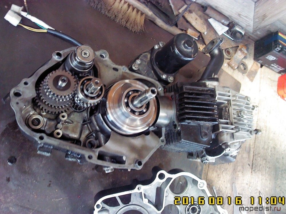

Мой бывший мотор 110 см3.
Старичок:Глянуть на 72сс и 110сс особенно возле свечного колодца, выпирают-"вырви глаз" первый признак кубатурности... Вот головки 50, 72 и 110 - что тут куда "выпирает"?
Во всех вариантах одна отливка, отличие только в размере камер сгорания и диаметрах клапанов.

#53

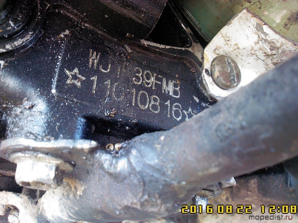

Мослитр, я что - то малость подзапутался. Вижу на фото маркировку 1Р39FMB. Так а на самом деле это что ? Как в магазине задать вопрос, чтобы меня правильно поняли по поводу того, что прикрывается этой маркировкой ? Точнее, что именно мне нужно прикрыть этой маркировкой ?

Мослитр:Вижу площадку с номером, выступающую на миллиметр. А на сколько нужно, чтобы не придирались ?

Старичок:Бамбула., 1р139 мотор альфа дельта 50сс. Комплектуются с магазина тюнинговыми наборами 110сс Ага, понял, спасибо. Теперь хотелось бы понять, какой именно вариант из возможных в моём случае будет самым незаметным в смысле маскировки лишней кубатуры. Про то, что полностью незаметным является лишь вариант с кубатурой до 88 сс, я уяснил. А если речь идёт о кубатуре более 100 сс, то пока не очень.

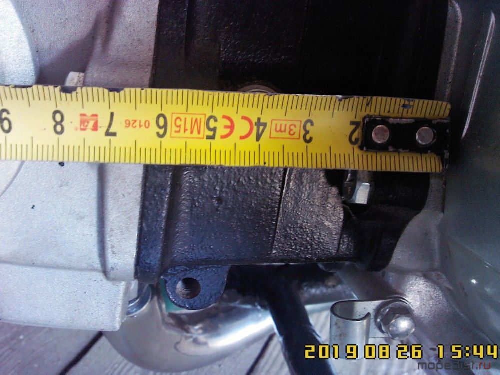

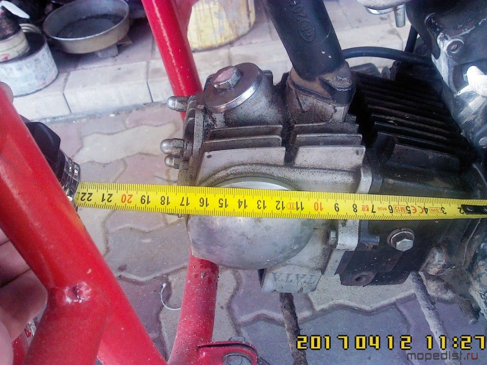

Старичок:речь шла за ребра цилиндра когда стоит 50-72, они вровень с ребрами головы, когда 110циоиндр, ребра возвышаются над ребрами головки Может быть под таким углом съемки заметно, что никуда ребра у головки не выпирают?
Единственное отличие, "на глазок", это замер длины цилиндра линейкой от картера. Это 110 см3, длина цилиндра 71 мм.
А это 50 см3, длина цилиндра 63 мм.
Не различить 8 мм трудно.

Бамбула.:цилиндр на 4 мм длиннее. На 8 мм длинней: 71 - 63 = 8. Бамбула.:по совокупности затрат и усилий проще купить кубатурный мотоцикл в магазине. И это будет самый правильный вариант. Полагаю, что имея парусное маломерное судно, не слишком обременительно будет иметь мотоцикл или скутер с мотором 125-150 см3, с номером и ОСАГО. Чай, не малолетний пацан уже, чтобы полторы сотни верст в один конец вдвоем трястись на мопедке с плохой ходовой и "никакими" тормозами.

Дед, на твоём фото с рулеткой, разные ребра нижние, даже по высоте.... Кто в руках вертел эти моторы по ребрям с лёгкостью различат 110 или нет. А вот 82, 72 и 50-только вскрытие... Бамбула., смотри 50-82сс от 110сс отличаются коленвалом. Я когда брал цпг на 110сс была маркировка 110сс на цилиндре. Аккуратно болгаркой, на малых оборотах снимал. И густо красил по новой всю полку...выходило без изъянов. А про прибуду что объем меряют...им разве разрешено на дороге твои свечи выкручивать, а если на горячую резьбу сорвут?
