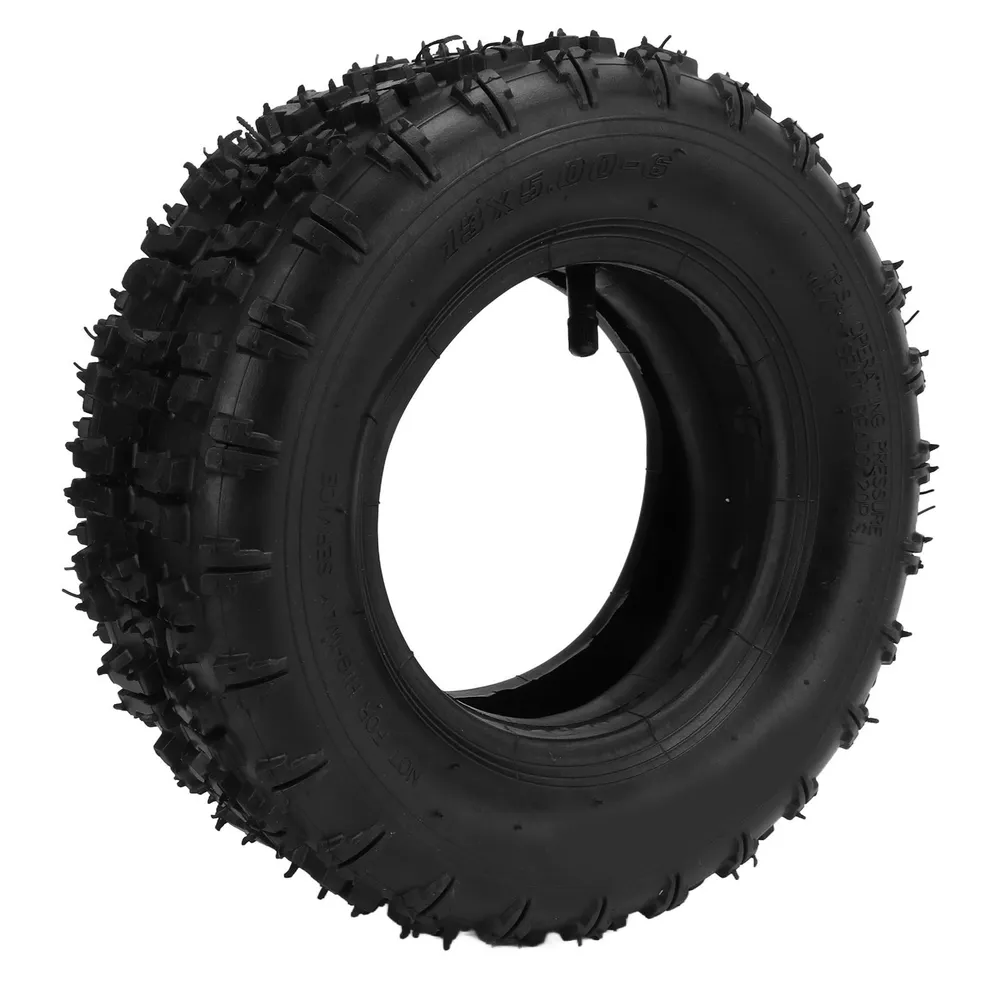

Еще один вариант решения проблемы с пробуксовкой - купить вот эти покрышки с камерами, специальные для снегоуборщика. Недорогие, по 1600 рублей за комплект.
Они с посадочным размером 6", а у меня имеются два колеса(диска) для садовой тачки, как раз под такие покрышки. Одно разборное, второе цельное. Сделать из цельного разборное несложно, надо только аккуратно разрезать его на половинки по сварному шву. Потом отрезать борт одной половины от середины, проштампованной в виде сферического сегмента, и приварить обратной стороной. Тогда одна половина плотно приляжет к другой и будет хорошо сцентрирована. И потом приварить к этим дискам трубки для надевания на ось мотоблока.

По моему опыту - эти покрышки буксуют не меньше ёлочек, при том даже не из-за протектора, а из-за малого наружного диаметра. По снегу чтобы хоть как-то держало - приходится стравливать давление до 1,4атм.
Наверно опечатка? Потому что у таких покрышек по маркировке обычно рабочее давление ~0.3-0.5, а около 1.4 обычно максимально допустимое при монтаже. При 1.4 они уже бубликом раздуваются и держать никак не будут.
7 часов назад
Pedro de Pakas:
Я их уже заказал на OZON-е. Приедут - погляжу, что это такое. Написано было в характеристиках, что бутиловый каучук.
Свои "елочки" я накачиваю до 0,5 - 0,6 атмосферы, иначе они становятся совсем не прожимаемыми и касаются дороги небольшим пятном.
У соседа заводской снегоуборщик и колеса на нем еще меньше, а на протекторе рисунок еще мельче этого. Едет медленно, но не буксует, хоть и легче моего мотоблока.

Да, опечатка, имелось в виду 0,4. Для асфальта накачиваю чуть больше атмосферы, иначе не рулится совсем.
Говорят покрышки от снегоуборщика лучше цепляют и самоочищаются
Сельхоз ёлки буксуют не в последнюю очередь из-за дубовости резины (снегоуборочные мягче чуть не на порядок). Ну и рисунок тоже у ёлки не для снега конечно

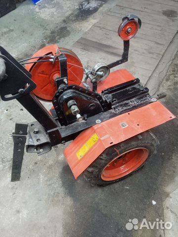

вот редуктор от мотоблока мб 1
https://www.avito.ru/kineshma/remont_i_stroitelstvo/reduktor_motobloka_mb-1_4526903080?slocation=626160&context=H4sIAAAAAAAA_wEfAOD_YToxOntzOjEzOiJsb2NhbFByaW9yaXR5IjtiOjE7fTx01WUfAAAA
я так понимаю, ось для подключения движка справа ближе к нам между двумя шкивами там маленький такой шкив? или как
мотоблок каскад, как я понимаю, с таким же принципом.

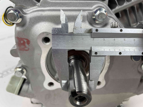

современные движки ставятся на каскад, неву ( и оку), если просто на выходную ось движка установить шкив?

Анатолий Ш:
С точностью до наоборот - большой шкив под красным кожухом.
А маленькое - это ручка-дергалка для переключения передач: внутрь - первая(медленная, до 5 км/ч), наружу - вторая(быстрая, до 15 км/ч).

Так рама с цепным редуктором универсальная для всех(почти) советских мотоблоков: Луч, Каскад, Ока и КаДви.
Питерская рама мотоблока Нева немного другая - корпус шестеренчатого редуктора литой из силумина.

хочу поставить промвал на техас
большой шкив можно сделать из 20го велоколеса, а на его спицы установить малый шкив. для начала вообще из фанеры.

Анатолий Ш:
а на основе мопедной оси и колеса? 17 дюймов.
Это дело другое, только поместится ли это колесо на раме, если сажать на штатный первичный вал редуктора? Завтра сделаю замер свободного места, чтобы знать максимальный диаметр ведомого шкива.
Анатолий Ш
5 дней назад
нужно скутерное колесо с дисковым тормозом, на дисковый можжно наварить подобие шкиваДобавлено спустя несколько секунд
первичный
не, не на него. отдельно варить пром валДобавлено спустя 12 минут
дополнительный груз на передний штырь нужен и фрезы заточить
делал я это всё. у меня же не луч и ни каскад, у меня техас, датский, там 6 км в час первая передача. хоть заточись.
Да и целина целине рознь. у меня целина с кочками из травыДобавлено спустя 13 минутОн либо под кочку зарывается, либо на неё заскакивает. Так как он зарывается, ему может быть вредно отягощение.Добавлено спустя 13 минут

Этто вал со шпонкой?
https://www.motodraiv.ru/dvigatel_lifan_8_ls_170f-t_vih_val_d20_mm_s_katushkoj_12v_7a_84vt87/Добавлено спустя 21 минутуЧто бы пахать целину, нужно понижение. А что бы фрезировать целину, нужно ли понижение?
7 часов назад
Анатолий Ш:
Ну, вот же она шпонка - в канавке вала.
