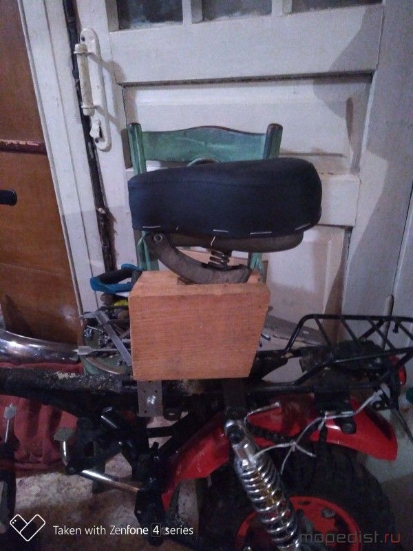

Теперь перейдем к главному - примерке сиденья. Народ, у кого есть Рига-мини, не подскажете, какое расстояние от подножек до сиденья при его максимальной высоте?
А зачем это расстояние, если подножки будут впереди, на "траверзе" цилиндра?
kroha
Порт-о-Пренс
7 часов назад
Еще теплится надежда обойтись терапией, т. е. не удлиннять раму. Попробую примерить сиденье от Риги-13. Мне нужно выйти на высоту седла 75 см от грунта. Плюс эстетика, чтобы уж не совсем по уродски смотрелось. Ну а если не получится, тогда уж...

Вид, конечно, буратинистый, зато стало удобно сидеть. Отшлифуем, покроем пинатексом и будет полная икебана. А внутри сделаем дупло и улей

Что касается сиденья, сюда просится одиночная сидушка от китайской Дельты, но у меня такой нет. А насчет удлиннять раму, надеюсь удастся этого избежать. Этот клон и так длинней оригинальной Хонды-Манки на 105 мм.
kroha:
И что с того? Развесовку правильную нужно соблюсти, а не просто отодвигать сиденье на середину заднего колеса. Без надежного прижатия переднего колеса к дороге не удастся надежно управлять этой мопедкой, а при торможении передним тормозом покрышка легко может сорваться "на юз".
Думаю, что это вовсе не нужно! podlec
Кстати, а сколько у него база, а то мне неизвестно сколько база у Манки и 105 мм просто не к чему прибавить. scratch
Насчет сиденья - можно подобрать любое от скутера, оно ставится без проблем и с минимальной доработкой рамы. Не без сварочных работ, разумеется, но достаточно легко. joke

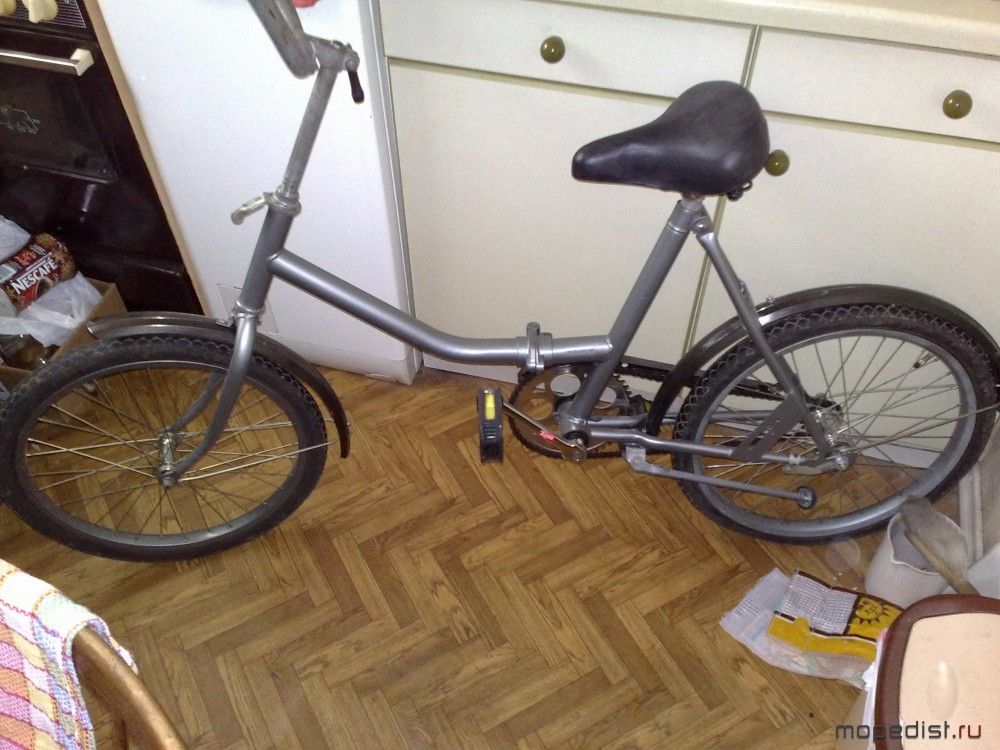

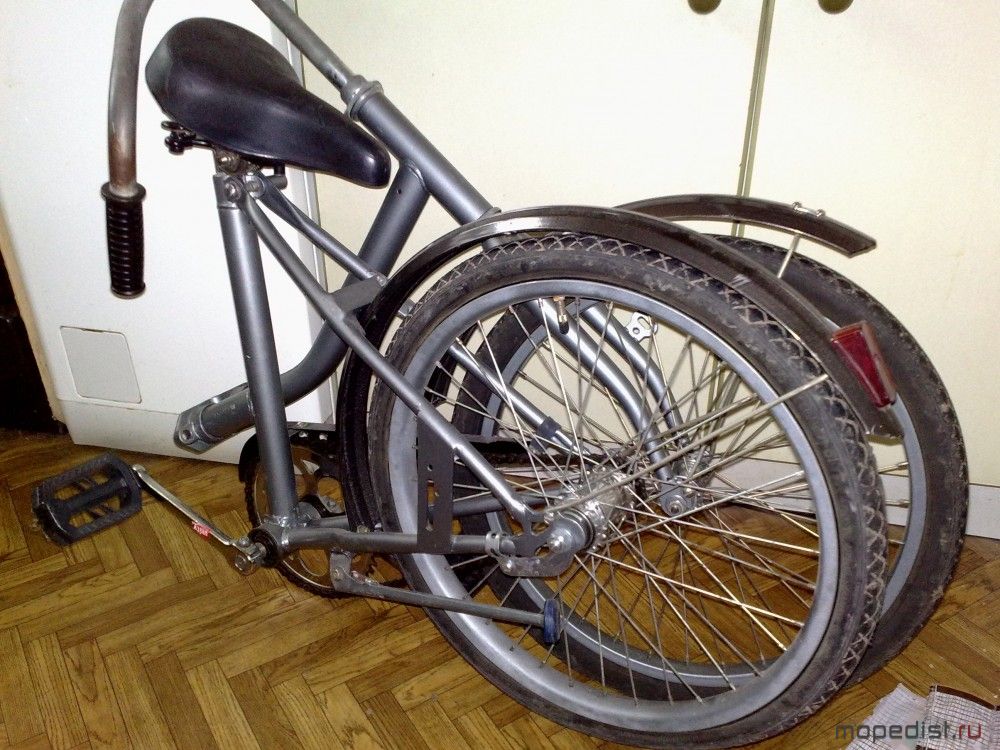

У советских складишков Кама, Десна очень маленький кастор, как результат и вынос. Сделано было в угоду компактности и в ущерб управляемости.
krotik:
Ничего подобного и рядом не стояло. Предлагаю померить угол наклона вилки (кастор) на велосипедах с разными диаметрами колёс (например 20" и 28"), и убедиться что он одинаковый.

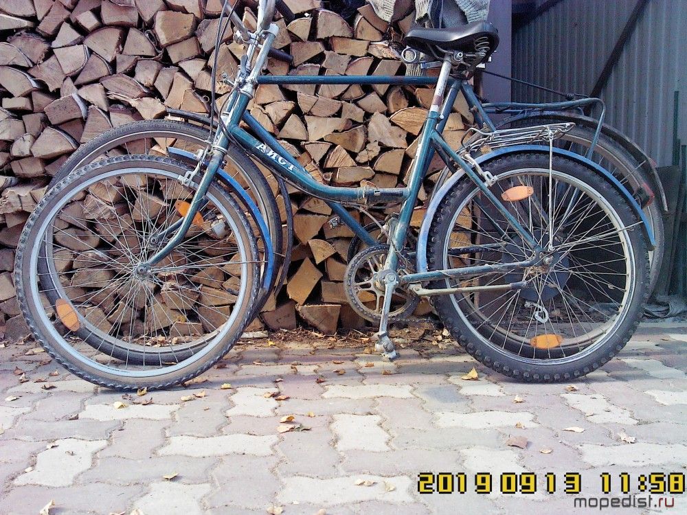

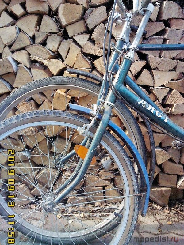

Вот это - правильно. Можно даже "на глазок" прикинуть...
Очень даже хорошо видно разницу между углами наклона Урала и Аиста.

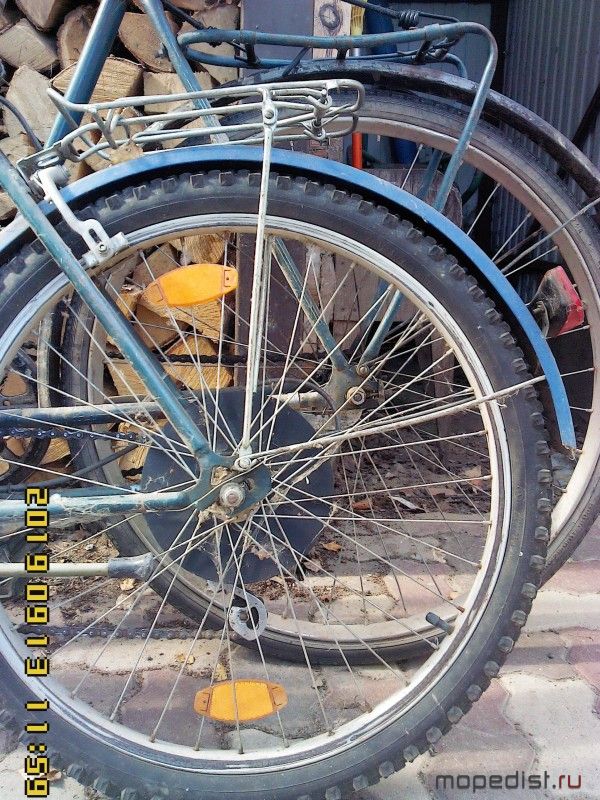

Можно дать план покрупней. Видно, что оси передних колес практически совпадают.
И задние колеса, чтобы понять разницы в базах.
Я бы мог еще с чердака бани спустить парочку "складенышей", но думаю, что это уже лишнее.
7 часов назад
Являясь не очень счастливым обладателем сего не гнутого творения велопрома, а так же еще и складного Салюта. На обвес не смотрим он от Школьника, педальный узел от взрослого. Могу утверждать то что сказал в плане Десны, Камы ну и Салюта естественно. Пятно контакта находится меньше чем в 1.5см от оси вилки.
Что было на складишках других производителей и более поздних не знаю.
Попытка установки мотора, видна приваренная планка под натяжитель, дала резко отрицательный результат. Такая конструкция довольно опасна из за избыточной поворачивоемости. Попробуйте на перечисленных проехать без рук, сразу станет ясно. Источник проблемы был обнаружен там где сказал.
