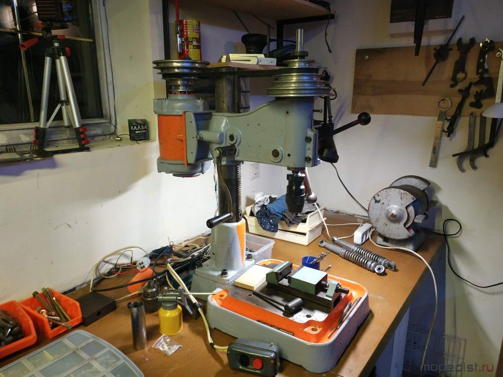

А станок... Что станок? Гоняю пока так. Деваться некуда. Как обустрою рабочее место окончательно, возьмусь и за него. Бабы-мента у меня нет, зато есть работа и двое детей. Ковыряюсь во всём этом урывками по часу-полтора перед сном.

Кстати, вот и коробочка с конденсаторами. Разведу по-человечески провода и привинчу под столом, а кнопку выведу наружу, на станок.
Удивительно, но с новым упругим ремнём станок запускается и без нажатия кнопки "стартёра".

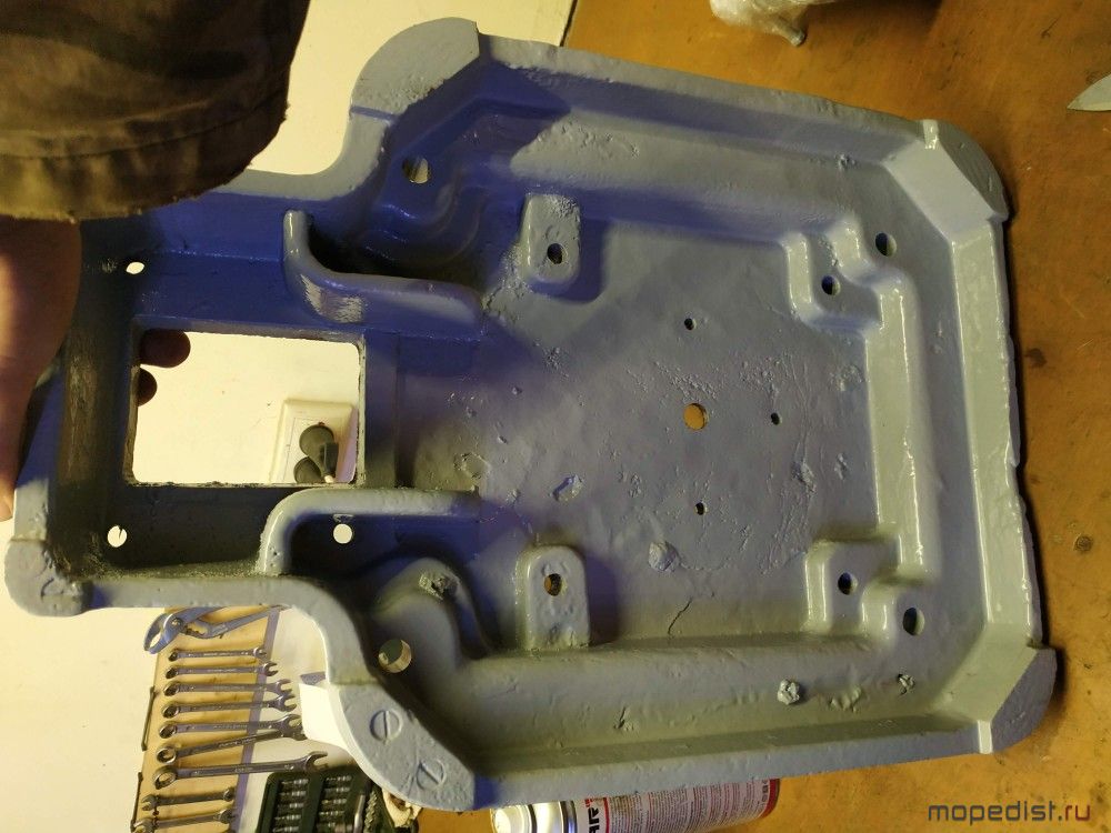

Свозил в пескоструй тиски, отбил ржавчину. Не спрашивайте, почему фото кверху ногами.
В первом приближении покрасил. Осталось высверлить обломки болтов и губки восстановить. Ну и прикрутить к верстаку.
Наконец разобрал станок. На удивление все болты выкрутились без проблем. Внутри в целом всё как и ожидалось - подшипники менять, всё мыть и красить. Из проблем только треснутая втулка, которая в ведомый шкив впрессована. На ней подшипники сидят. Вроде можно купить, ну или просто заварить аргоном эту и подправить резьбу на токарном. Посмотрим.
Думаю, красить в порошок, или как с тисками - песок да кисточка с хамеррайтом.

Если уж есть пескоструй - то отпескоструй для начала. А так - проще хаммерайтом кистью, проще в плане не залезет краска куда не надо)

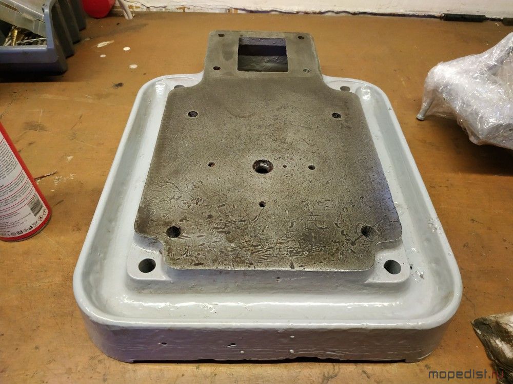

Вчера отмыл от наслоения окаменевших говен, извёл изрядно воды и шампуня. Заодно смылась половина краски smile Изначально станок был серым, потом зелёным, и в конце концов ещё более зелёным. За отсутствием табличек по ряду признаков (колонна, стол, мотор) это либо Коммунарс либо Жальгирис.
Отдал корпусные детали в песок, а пока смотрю, что внутри. В целом по механике норм, но есть ряд моментов.

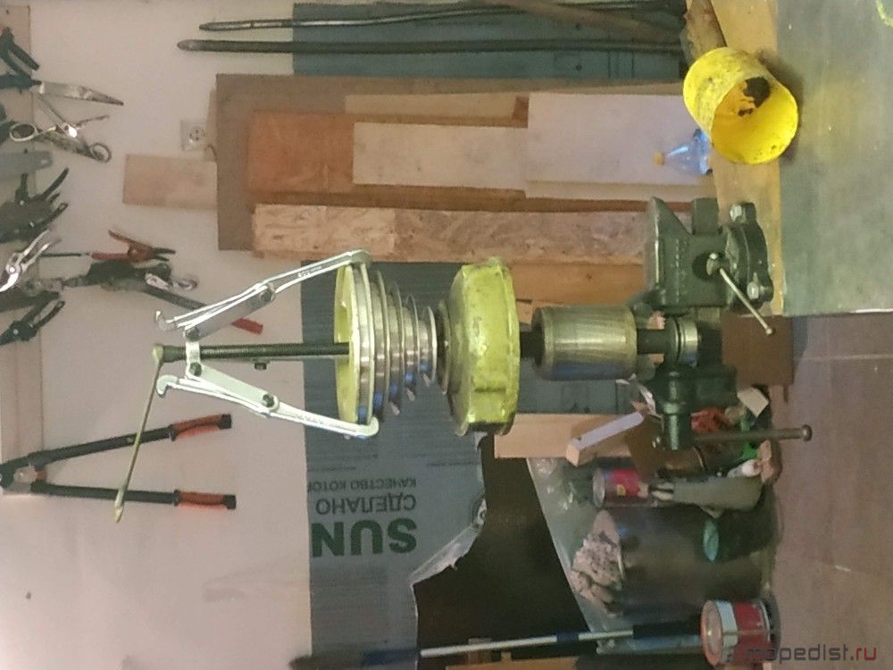

Разобрал мотор - подшипники на выброс, обломаны уши крепления, в них засверлен новый комплект отверстий (в подмоторной плите соответственно тоже).
Кто-то знатно отхаритонил вал в той части, где посадка ведущего шкива. Самое непонятное - на кой, если цела родная шпонка и паз под неё. Может когда-то другие шкивы использовались.
Пиноль пока не разбирал, но там тоже подшипники мёртвые. Avenger, подскажи, там ведь переходник с внутреннего конуса Морзе на укороченный внешний, верно? Как его достать, не уделав?

Покрасил.
Освободил от заглушек. Вроде хорошо получилось, только масляными руками уже заляпал :)
Пескоструй вскрыл много интересного. В частности, кто-то засрал сваркой отверстие под слив СОЖ. У меня оного не планируется, но вопрос остаётся - на кой?
Ну и лишние резьбовые отверстия под крепёж какой-то оснастки. Мои тиски к ним не подходят, придётся или новые отверстия сверлить, или плиту с Т-пазами покупать. Пока пофиг.
Корпус мотора не разбирал, покрашу кисточкой.
Такие дела. Теперь разбор пиноли, заказ подшипников и так далее. Может ещё что интересное вскроется.

В общих чертах закончил. Всё урывками...
Подшипники заменены, электрика современная и подключена через человеческую кнопку, всё выкрашено-смазано - глаз радуется. Патрон быстрозажимной, ручка подъема головы - от мясорубки smile Надо найти возвратную пружину в штурвал и сваять защиту ремня, чтобы без скальпа не остаться. Вылез после сборки прикольный косяк - кто-нибудь заметит? smile Видно невооруженным глазом.
Ну и опробовал обновочку.
Дал тестовый провар, остался зело доволен. Проволоки наваливает только в путь, ванну видно, шлак сбивать не надо - чума! Доволен как слон.
Общий вид. Разобрать окончательно бардак и можно присматриваться к настольному токарнику.
Такие дела. Всем мир!
