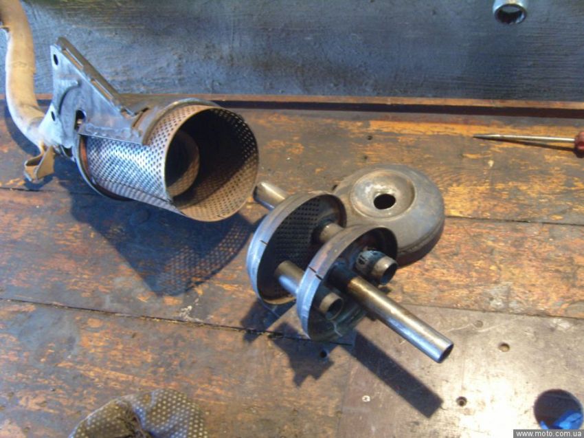

А я предлагал Андрюхе глушак от симсона попробовать, он его примерил, и торчит сзаду.
Чертеж есть на родной глушитель? Или эскиз, хотя бы... Дайте его мне и я сварю точно такой же из обычного "черного" листа железа, 0,8 мм толщиной.
Потом к нему какую хотите приварите трубу и будет вам счастье - для особо привередливых.
Можете и весь мопед "притаранить", если не "влом" - тогда еще точнее труба с глушителем состыкуется.
Делов-то: выкроить по размерам, свальцевать, перегородки сделать, просверлить и собрать на сварке - аккуратно, чтобы не "повело". И термокраской потом "вымазать"...Добавлено спустя 11 минутКоторый здесь показан - подойдет?

Айдар, да, родной относительно здоровый глушак.
Дед. Жалко чтоль? Дерзайте. Но это не для меня, мож кто захочет. Я могу такое сделать, но лень жутко. Возьни дюже. Мож всетаки что готовое сыщется.
С начиночкой-с

Сохранил чертежик себе на комп, но навскидку не понял до конца деталировки. Да и с немецким я не дружу.
Ладно, разберусь и так - "что к чему, зачем и почему", чертежный язык - он универсальный.
Если что - Кроха ко мне уже дорогу знает; договоримся, надеюсь...

Ну про то что общий вид с оригинальных чертежей похоже. Хоть и без подробностей. Но нужные размеры кроме длинны входного конуса понятны.
Тут стоит проверить на сколько пропорции соблюдены. Не эскиз ли это от руки. Если сходится то все шансы попасть в нужное. Хотя гарантии конечно никто дать не сможет.

Сегодня утром, пока собак выгуливал и воздухом озоновым дышал, все "крутил" в голове разные варианты изготовления этого глушителя. Так сказать, "отехнологичивал процесс творения"...
Даже вспомнил кое что из лекций по аэро- и гидродинамике, осмысливая по памяти "нутрянку" этой "оригинальной" конструкции.
Там, конечно, очень грамотно сделано: газы теряют энергию, попадая в большой объем из малого и резко расширяясь, при этом еще и охлаждаясь. Потом они частично отражаются назад, уменьшая энергию следующей порции газов, а другая часть немного замедляется на перегородках с небольшим сопротивлением и далее несколько раз меняет свое направление движения, теряя при этом энергию еще больше. Таким образом получается, что этот глушитель вовсе не "душителем", как наши отечественные, а этаким "лабиринтом с закоулками", в котором газы не столько тормозятся препятствиями, сколько "устают блуждать" и на выходе имеют вид "язык на плече".
И поймал себя на том, что внешний вид этого немецкого глушителя мне очень знаком, по какому-то другому, тоже мотоциклетному. Только вспомнить пока точно не могу... scratch Вроде бы похож на тот, что был у дачного соседа на МЦ-250.
Кстати, пока холодно, можно провести эксперимент - подсоединить к мотору глушитель от какого-нибудь мотоцикла: Явы, ИЖ-а, Урала, Восхода или даже Минска. У них сопротивление протоку газов заведомо меньше, чем у родного, душить точно не будет.
Немного "поиграть" длиной выпускного патрубка, а потом уже решать, на чем остановиться.
У моего глушителя от скутера 2Т/50см3 "нутрянка" довольно простая и она тоже "построена" на многократном изменении вектора потока.
Работает он тихо и не душит нисколько.
Похожим на "симсоновский" сделан внутри другой глушитель, для современного скутера Хонда Дио.
В нем примерно такая же "начинка" из трубок, меняющих вектор газов.

Дело не в глушителе а в подогнанном резонаторе. Глушитель да, интегрированный, не просто на ломке газов, а больше на их сжатии-расширении. Но не он первая скрипка для нормальной мощности. Его задача всего навсего глушить и не душить.
Без резонатора так и останется минус 0.5 кобылы.

Вот плохо что оригинальный глушитель не влезет. Причем я фотку видел еще той зимой но не сопоставил. А жаль что не втиснуть. Пол лошади "из воздуха" Иногда этого не хватает.
Хотя, никто не запрещает отделить глушитель от резонатора. Сейчас так даже принято, резонатор отдельно, муфлер отдельно

маркус:
по трансмиссии тот же Стриж получился
Если на Стриже и Корнете соотношение идентичное, то да, так как двигатель достался от Иж-Корнета. Количество зубьев на ведущей звездочке не считал, поелику другой у меня все равно нет.
А что касается скорости, то скоростные характеристики особо не преследуются, поскольку мопедка будет эксплуатироваться в условиях умеренного сельского бездорожья в холмистой местности. Там не больно-то и разгонишься. Дороги же общего пользования исключены вообще.

kroha, карбюратор меняй, иначе бензин заливать улюлюкаешься.....
kroha
Порт-о-Пренс
513 дней назад
Айдар:
карбюратор меняй
Менять пока нечего, карбюратора нету.
Вибирай подходящий...
https://ru.aliexpress.com/popular/15mm-carburetor.html
Айдар
Самара
11 часов назад
У Андрюхи на стриже стоит от альфы.Добавлено спустя несколько секундЯ ему предлагал симсоновский, не захотел.
