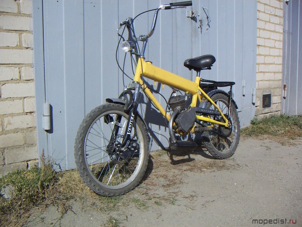

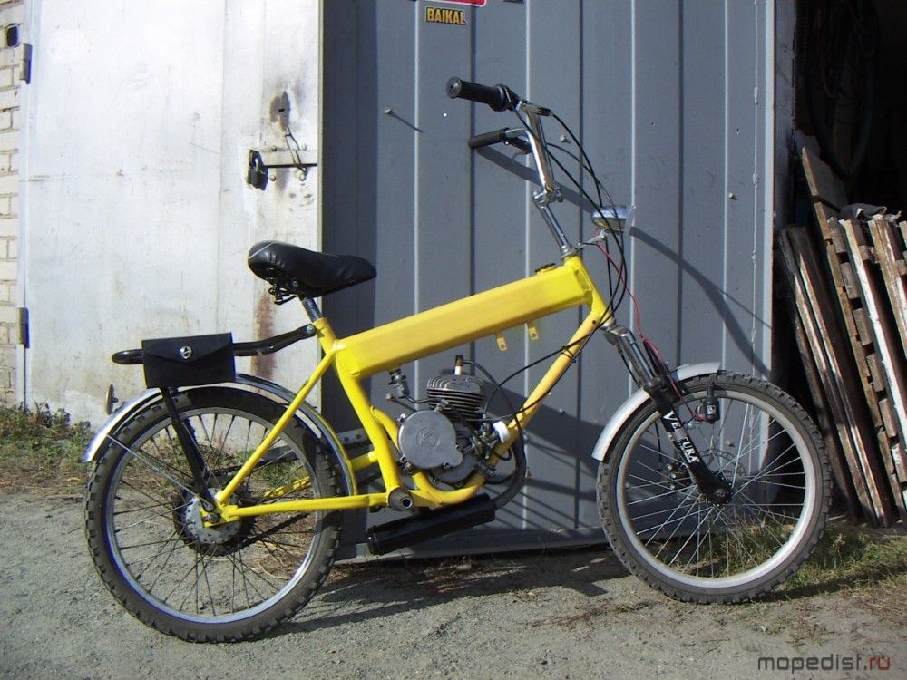

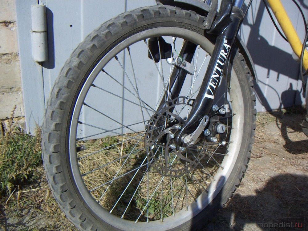

Практически завершил реинкарнацию мопеда. Получился франкеннштейн. Начиная с двигателя ( подкова от Д-6 ) и кончая велосипедной вилкой с колесом от "камы" но втулкой под дисковый тормоз. Сегодня же устремился в "дальняк" (туда -сюда 80 км) Часть по трассе ,часть по лесу. Из них примерно 7км пешая прогулка вдоль трассы в поисках заправки.Почему то 1,7 литра хватило на 55 км. Хотя свеча была вполне себе "кирпичная". Думаю езда по лесным дорогам. Спуски и подъемы превысили требуемый расход. Плюс когда по трассе ехал сильный встречный ветер _аж кепку сдуло.
via est vita
#146
- 26 сентября 2018, среда
Оренбург
1537 дней назад
А почему франкенштейн ? Вполне отличная "Кроха". Ещё б складные подножки и тогда, ослабив крепление руля повернуть его на 90 градусов и сложив подножки, ширина мопеда составляет ширину сиденья и для хранения можно засунуть хоть в щель за шкафом.

Да неплохая идея складных подножек. Но мне гараж позволяет хранить (авто нет), а мото можно много загрузить.

Да, ничего так. На воздушном фильтре, смотрю, появились инновации. *** В какую сторону ездил?

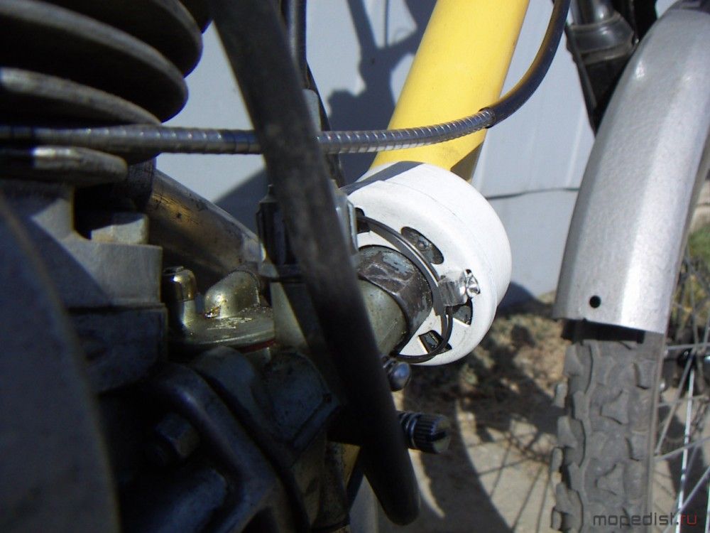

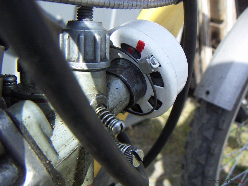

Ездил до деревни в сторону Чебаркуля дров наколоть.По фильтру. Как и хотел -сделал разборным. Перед пакетом сеток вставил круг из полотна фильтрующего. Его можно будет менять как картридж.И вместо штатного глушителя поставил "классический" для Д. Вот подножку надо изготовить и пожалуй все. Вчера вечером проверил работу динамки. Фара светит но тускло. Впрочем при скорости 20 км в час ее хватает.Добавлено спустя 2 минутыКстати при использовании 92 бензина быстро перегревался двигатель. На 80 проехал 40 км без проблем.

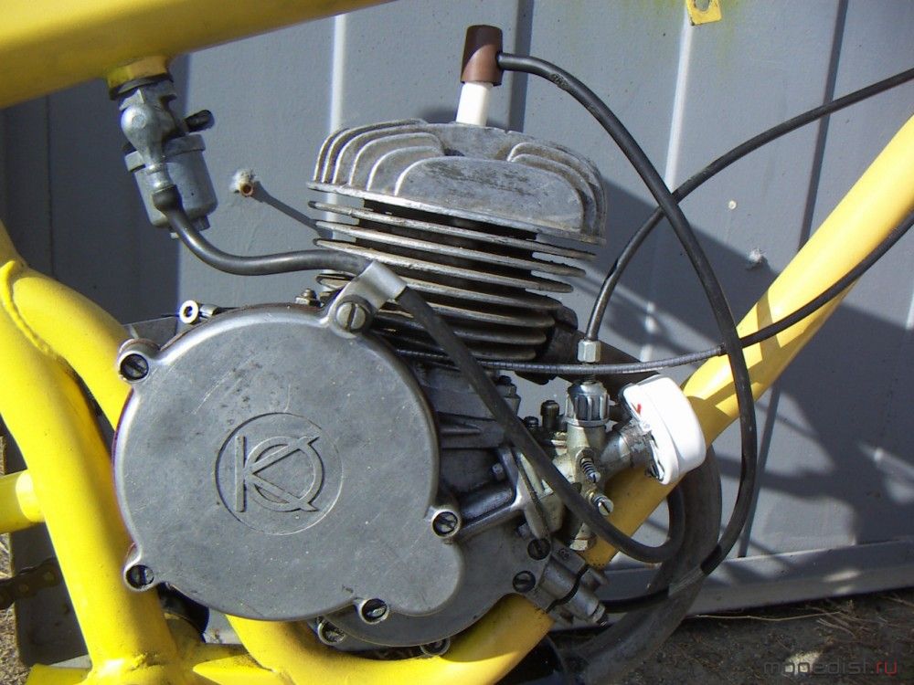

zmeyuka, отличная Кроха, респект! Электронное зажигание бы ещё, дабы кулачки не подводили!

leshij:Электронное зажигание бы ещё Да было бы неплохо. Но мой опыт в радиотехнике на нулевом уровне Плату мне не изготовить.

Дык вкорячить от бензопилы. Станок-то токарный живой?Добавлено спустя 1 минутуБудет не то, что надёжное зажигание...Подводное!

linil: вкорячить от бензопилы Век живи век учись (это я про себя) А от какой бензопилы бы подошло .Дружба,Урал или китайской ?

Вот тут засада. Дружба урал нет конечно. Или от бензопилы, или от триммера. В любом случае надо выбирать с наименьшим маховиком. С датчиками проблем нет, в магазах навалом. А вот маховиков с магнитами у нас по магазам не сыскать. Надо по мастерским поискать, или набравшись терпения, выбрать и заказать с менеджером наименьший. Можно ещё от китайского дешника. Это точно влезет в отсек Д6. Но я ХЗ, как там с посадкой ротора на вал Д6 будет. Триммерный пофиг, маховик алюминиевый, расточил и всё.

Магнит надо будет рассверливать до посадки, смотря какой коленвал стоит. В остальном проблем нет, ставил, работает.

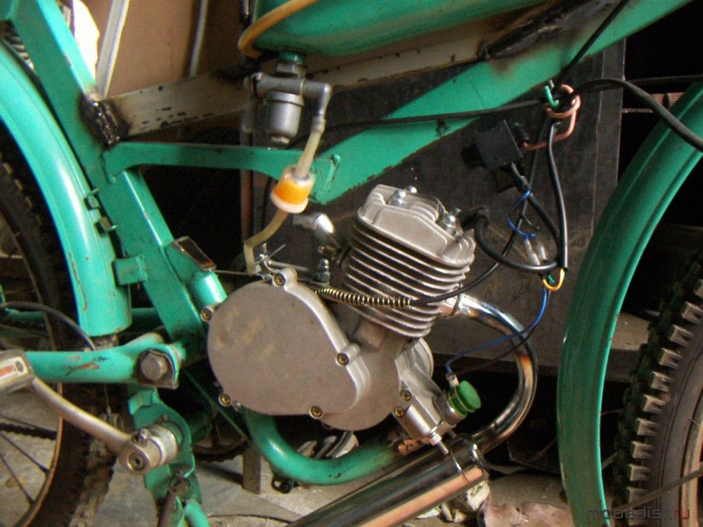

Решил все таки установить глушитель "родной"
Реализовал идею легкоразборного воздухофильтра
Решил проблему неудобного оасположения крана относительно карбюратора, пришлось подвесить бензошланг
Добавлено спустя 4 минутыИ сегодня....он был продан и поедет в город Омск. Немного жаль но важен процесс а не результат. Кстати продан по себестоимости вложенных средств то есть без прибыли.

Вчера (на работе так ведь ночная смена,никто не видит) установил двигатель Ф-80 на раму "Тисы" (переваренную по его габариты). Посадили на мопед дежурного КиП. Он крутнул педали на подножке. Мотор ожил. На выжатом сцеплениии обороты набирает хорошо. Но вот проблема...с седоком мопед еле ползет и норовит заглохнуть. Пробовали прогреть как следует. рычажком на карбюраторе манипулировали. Не помогает. Не знаю где причину искать.Правда на верхней крышке карбюратора (куда тросик заходит) почему то нет прокладки. А она должна быть?
via est vita
#168
- 31 октября 2018, среда
Белоярск
1910 дней назад
на 50 не было но я поставил тупо кольцо от гусака смесителя водопроводной раковины....т.к. пыль безбожно сосал
