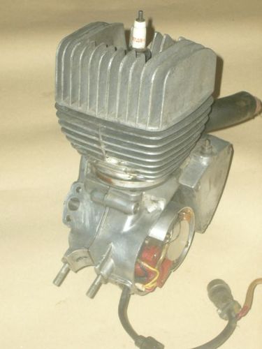

От карпат можно приспособить.

От скутеров двухтактных полтинников можно поставить. Не обязательно 50сс, есть тюнинг 60-70сс (расточенные версии 50сс цилиндров добрыми китайцами) У большинства японских полтинников ход поршня 39.4 или 40 мм что совпадает с ходом поршня двигателей д серии. Дополнительный бонус то что продувка у них 5 канальная как правило что очень хорошо. НО у скутерных цилиндров есть и проблема при установке на двигатель без принудительного охлаждения будет греться так как площадь ребер мала. Поэтому с точки зрения достижения максимальной отдачи двигателя при минимуме проблем предпочтительней искать цпг с водяной рубашкой и поставить радиатор от печки авто и помпу от стиральной машинки. Термометр можно найти с тепловой трубкой. Он работает без электропитания бывает в сельхоз технике. Да, цилиндр от двухскоростного поставить будет еще сложнее, потому что ход поршня у него 44мм против нужных 40. Хотя если гильзу выточить заново то проблем не будет.

Vladimir 90:Хотя если гильзу выточить заново то проблем не будет. А можно просто утопить головку в цилиндр у того-же токаря который будет делать переходник под новый цилиндр.

PVK:Пробовал ли кто заменить никасиль на нормальную поршневую А что собственно плохого в никасиле? Он на много прочней чугунной гильзы. Ресурс больший. Если просрал масло, то задерет и чугунную гильзу. Насчет одноразовости цилиндра, так тоже спорный вопрос. Во всех цивилизованных странах не кто не заморачивается с ремонтной расточкой. Та и по стоимости выходит почти столько же.

S.T.A.L.K.E.R., никасиль плох тем, что под ним иногда вспучивается алюминий....и ...конец цилиндру. А ещё с 70-ти кубов можно снять от 6 лошадиных сил, а не 1,8 никасильных пони

S.T.A.L.K.E.R., ты видимо не очень в курсе что никасил - это никель-кремниевое напыление, рыхлое само по себе, и тонкое, разлагающееся от серы в бензине нашем. Более того мало где его наносят заново, ибо ремонтных размеров поршней нет под никасил.

не знаю насчёт рыхлости, но среди владельцев машин BMW есть такой негативный опыт с никасилем, что им детей пугают- и это солиднейший германский производитель Что в цилиндре у нонейм китайца, ну вряд ли лучше чем у BMW....

Весь прикол в том что как правило под жестким покрытием китайский пластилин. Со временем он "плывет"от давления колец и покрытие отходит.А как только оно начинает отходить то кольца начтнают драть его пластами и дальше все работает по голому алюминиевому сплаву с диким трением и температурами. Некоторые растачивают блоки и гильзуют. Было бы только куда растачивать.. Чугунная гильза может и не идеал, но ремонтопригодней.

Vladimir 90, в наших условиях это идеал. Чугун наиболее всего любит некачественное топливо и соли в воздухе, от этого он стареет, в силу перегревов, и становится на удивление идеальным материалом. Производители никасиловых блоков чуть позже начали осаживать чугун гальванически, и ещё позже начали выкатывать чугунные гильзы из листов 0,5мм на горячую, ротационно втрамбовывая её в блок, тогда машины стали существенно лучше, но если такой блок один раз перегреть, компрессия пропадёт очень быстро и никак её не вернуть из-за больших деформаций.

Vladimir 90:Весь прикол в том что как правило под жестким покрытием китайский пластилин. Со временем он "плывет"от давления колец и покрытие отходит скорее происходит так что от перегрева этот порошковый сплав под хромовым покрытием размягчается и образуется пора под покрытием после этого покрытие теряет свою прочность т.к уже не опирается в этом месте на сам материал цилиндра от чего кольцо со временем его прогибае образуется как бы вогнутость а потом и стирает края этого кратера в итоге стоит задраться покрытию как процесс идет лавинообразно. К стати небольшие углубления я видал и на новых цилиндрах, но я не заморачиваюсь зная цену на эти ЦПГ, поменял и забыл, правда не менял, у моего КД 80 за 2000 км покрытие осталось целым я спецом голову скидывал для проверки

Ну в общем то у никасила конечно тоже есть и свои плюсы.. Ну в первую очередь то что двигатель не клинит до последнего момента так как расширение деталей одинаковое теплоотдача от стенок лучше.. Да и дешевле он многократно при серийном производстве. Не надо чугун точить, загильзовывать..лишний запас по толщине стенок рубашки делать.. все максимально дешево, автоматизировано и одноразово. Но увы, напильником его не попилишь как чугун, и если "дуба даст" в дороге, то никуда без нового цилиндра не уедешь. А с чугункой есть шанс допилить потихоньку. В общем в условиях кризиса лучше чугунный цилиндр. Он прощает многие издевательства. Даже с задирами и бороздами можно доехать.
