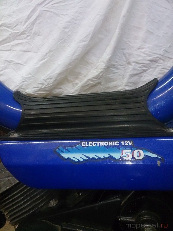

domrachev52:Я имею ввиду 50 туда,50 обратно. Конечно, жаль, что у него нет указателя уровня топлива. А может кто посоветует,возможно ли его как- то организовать.? Делаем проще. Определи пробег на 1 литр - остановка при переключении на резерв, заливаешь литр и едешь до очередной остановки. У меня получилось 30-32 км. В экспедицию берешь канистрочку 1,5-2 литра мазуты. Всегда домой доедешь. НО ИМЕЙ ВВИДУ - топливный краник в закрытом положении ТЕЧЕТ!! И если еще и игольчатый тэкэ - то 20 литровая канистра в машине сопровождения только в помощь!!!

Wittich:Определи пробег на 1 литр Спасибо за совет. А то приходится информацию собирать по крупицам, т.к. на создаётся впечатление, что на форуме одни шутники. Чем мне нравится этот мопед, это тем, что у него одноместное сидение и много места под установку доп. корзины. А в ней я сделаю отсек под канистрочку на 1,5 - 2 литра. И это будет хорошо.

Дед:Численное значение интересует, На раме написано 12 volt. Я пока не замерял, т.к. мерить нужно с заведённым двигателем, но в гараже дымно, а на улице слякоть. Добавлено спустя 1 минуту

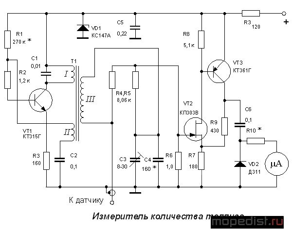

Можно поступить иначе: собрать простую схему измерителя уровня диэлектрической жидкости.
#62
- 1 ноября 2017, среда
Оренбург
1536 дней назад
К этой схеме датчик несколько габаритный, так как при малых размерах трудно изготовить конденсатор, коим является датчик, подходящей ёмкости. На moto kom.ua есть несколько схем, а вторая без "ковыряния" бака - http://www.moto.com.ua/forum.php?id=39730&searchstring=%D0%B1%D0%B5%D0%BD%D0%B7%D0%BE%D0%BC%D0%B5%D1%80&cr=and&u=&stimes=0&s_ch=&s_m=&s_god=2017 Существует и простой вариант - трубка внутри которой стоит цепочка герконов, снаружи кольцевой поплавок с магнитом, на приборной панели светодиодная семисегментная матрица, по типу индикатора передач.Градуировка зависит от количества герконов.

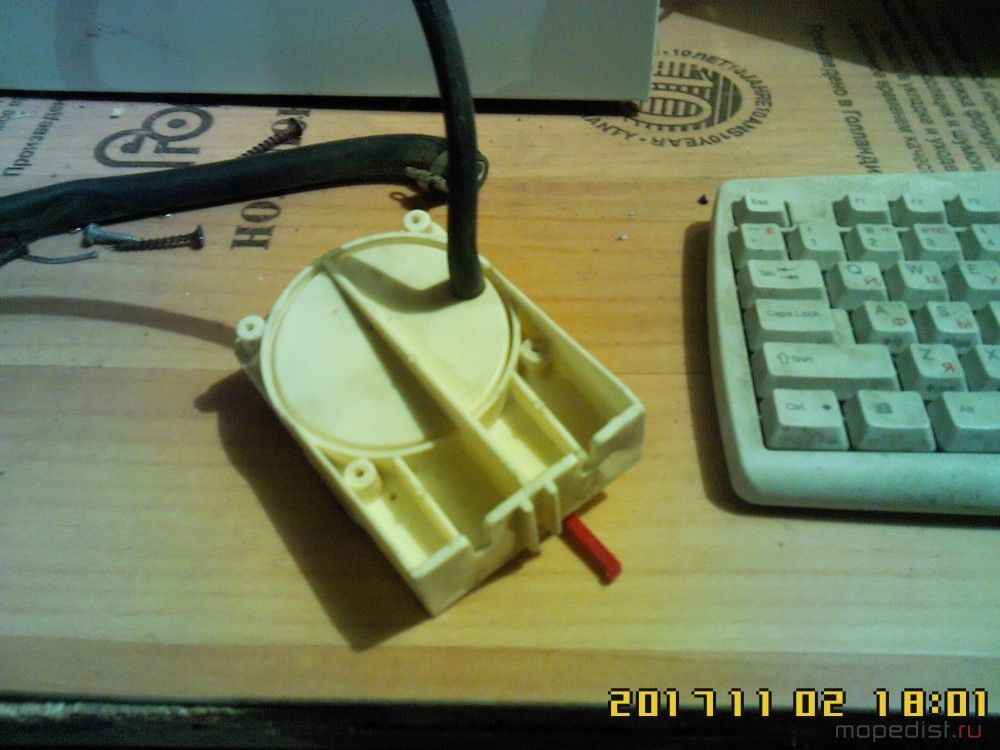

domrachev52, На скутере можно сделать, как на всех машинах. Поплавок в баке.Механически действует на реостат. В зависимости от уровня топлива сопротивление реостата меняется. Собрана электрическая цепочка: Аккум - выключатель- реостат - прибор - масса. При включении выключателя (каламбур такой), - ток бежит по проводам, реостат меняет сопротивление, прибор показывает(может в литрах, может в частях) . Масса, как всегда не делает ничего Добавлено спустя 3 минутыdomrachev52: я подумал, что есть приборы для мототехники типа дифманометра,

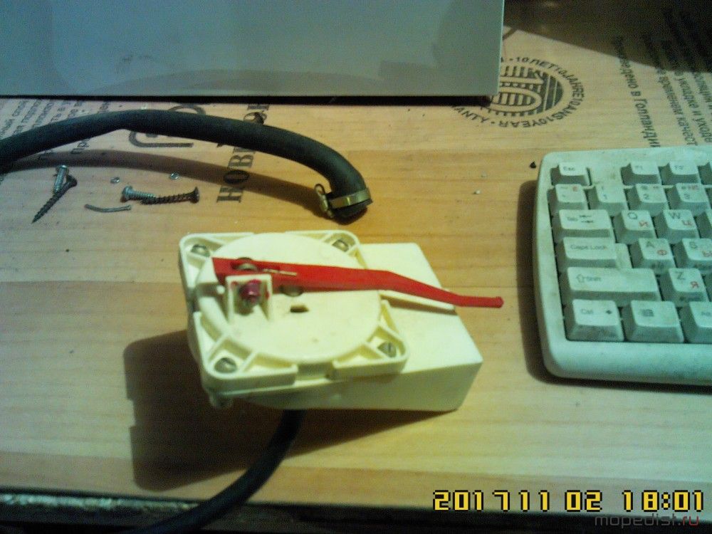

domrachev52:показывают разряжение в трубке и по этому признаку отградуированы в литрах. Указатель уровня от стиральной машины советского производства, например - Эврика, горизонтальная на колесиках. Только у него диафрагма из резины сделана и не факт, что бензомаслостойкой. У меня такая валяется без дела, сейчас найду и сфоткаю. Вот она, штуковина...
По этому принципу можно сделать самому, а диафрагму вырезать из ровной стенки пластиковой бутылки. Но крепить придется ниже бака или вровень с его низом. Харитон:Аккум - выключатель- реостат - прибор - масса. На забугорной технике, что о двух колесах, "масса-рама" продублирована отдельным проводом, у которого сопротивление меньше, чем у стальной рамы. Поэтому "масса" отдыхает, таки да...

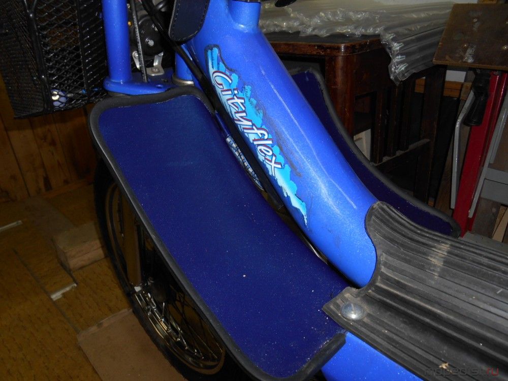

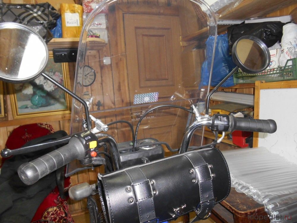

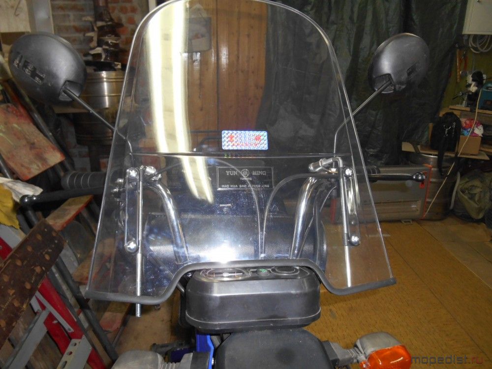

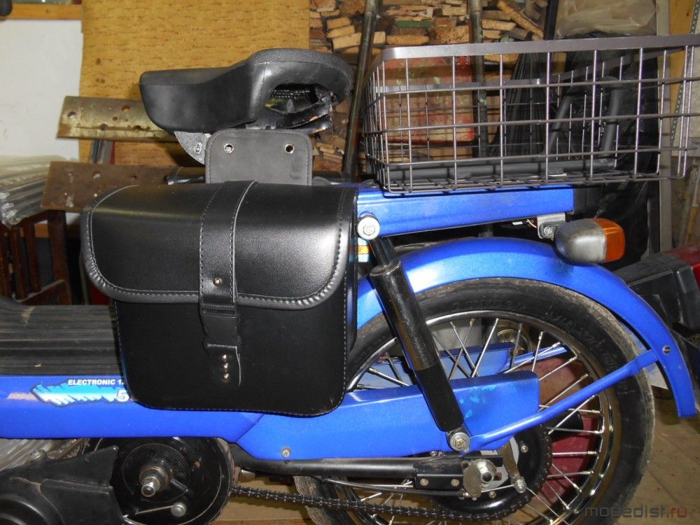

Ну вот дополнения, которые я внёс при подготовке к сезону 2018 : 1. Лобовое стекло Добавлено спустя 3 минуты2. Кофр на руль
Добавлено спустя 5 минут3. Дефлекторы для ног, а так же доп. охлаждение двигателя.
Добавлено спустя 7 минут3. Боковые кофры
Добавлено спустя 9 минут4. Ну и корзина на багажник ( я уже писал, что багажник у этой лошадки большой)
Добавлено спустя 11 минутНу и общий вид :

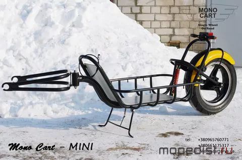

Друзья, посоветуйте, пожалуйста, где можно купить прицеп для мопеда. ( желательно С-Петербург). Яндекс ничего хорошего не посоветовал. Крепление желательно за багажник, т.к. подседельной трубы нет, за ось колеса тоже сомневаюсь, есть ли там запас резьбы ? Спасибо.

domrachev52, м. Пионерская, Северный завод. Именно там эти мопеды клепали. (про прицепы не знаю) Попробуйте туда обратиться, минуя барыг и перекупщиков. Там и мотомагазинчик рядом с заводом или даже от самого завода. (Давно там был, и все не точно помню).
