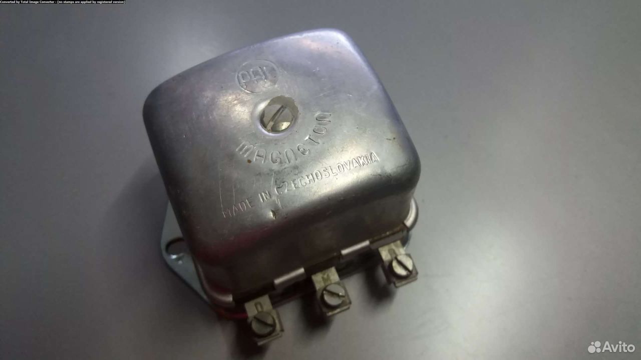

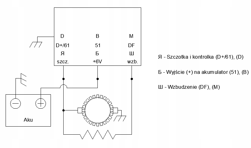

АККУМ 6В ЕСТЬ,НЕТУ СХЕМЫ ВКЛЮЧЕНИЯ РЕЛЕ В ОТВЕТАХ ОДИН ПОРОЖНЯК ПОДОБНО ТВОЕМУ ПИЛЕНИЮ ((((((((еСТЬ ПОЛЬСКОЕ РЕЛЕ И РОДНОЕ РЖАВОЕ .МОЖЕТ У ЧЕХА СХЕМА ЕСТЬ ВКЛЮЧЕНИЯ ЭТИХ РЕЛЕ К ГЕНЕРАТОРУ?
как подсоеденить вопрос только,как проверить тестером ,понятно,флудеры харитоны не запилят ответ,надежда на адекватного Чеха тока
В ответах ссылка схемы включения ,которая не открывается и больше ничего не нашел http://lmgtfy.com/?q=ява+6+вольт+электросхема похоже тоже порожняк враги вскинули?Добавлено спустя 59 минут

схемка понятна, можно соеденять ))
