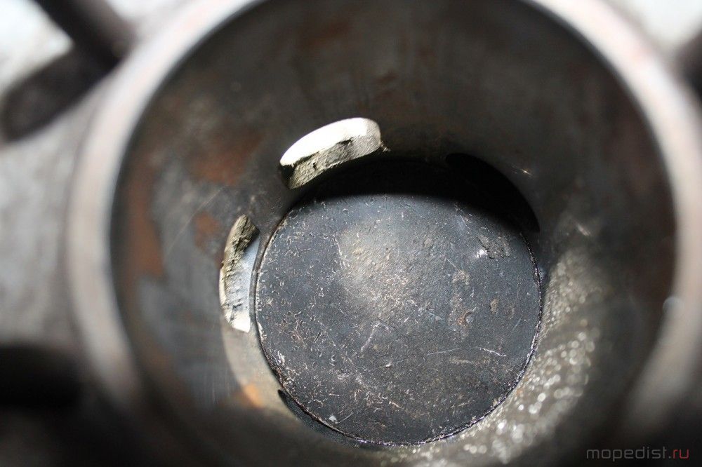

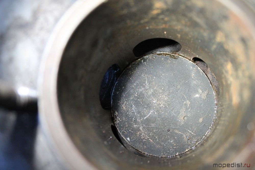

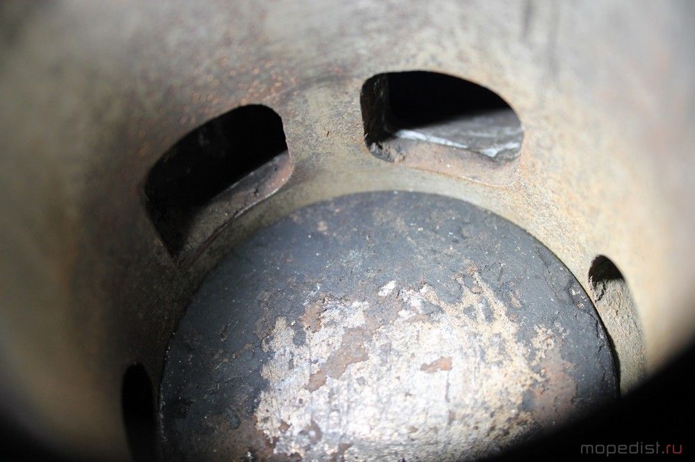

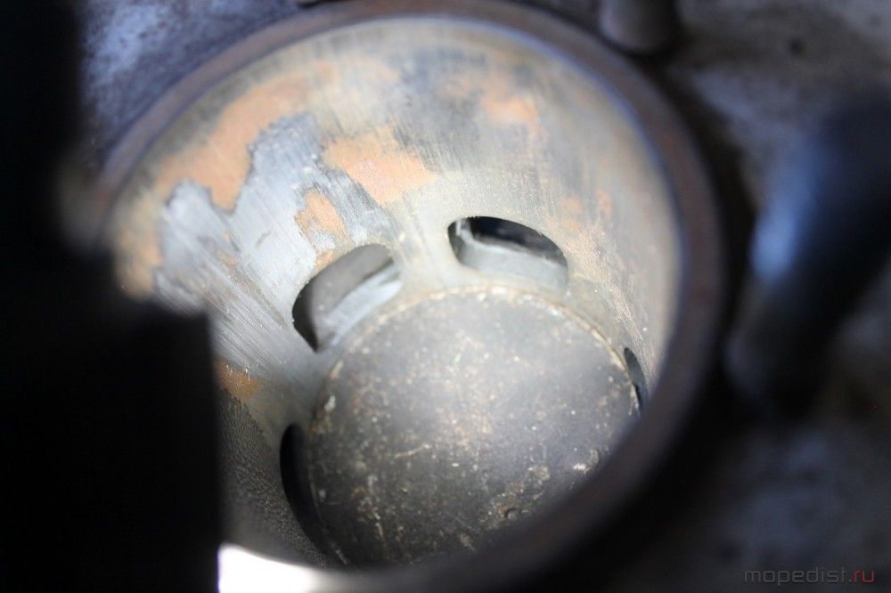

В соседней теме шёл разговор про поршень и срез выпускного окна. Харитон там писал что окно может быть и ниже поршня, но к сожалению его пост потёрли... Вопрос про ИЖ Планету. У всех планет до 4 включительно поршень в НМТ на уровне среза выпускного окна. А вот у Планеты 5 поршень уходит ниже выпускных окон миллиметров на 5 примерно. Зачем это сделано? Прикладываю фото.
8 часов назад
Почитал про эти инверторные частотные преобразователи и понял - в них энергия, полученная от сети 220 вольт, последовательно распределяется на 3 фазы. Главным критерием для выбора частотника по мощности является потребляемый нагрузкой ток. Его нужно умножить на 1,5-2, потом на 220 и полученный результат покажет мощность, которую должен передать частотник нагрузке - без перегрузки.
В моем случае, при включении обмоток мотора треугольником, ток будет не более 2-х апер.
1. 2 х 1,5 = 3; 220 х 3 = 660(ватт)
2. 2 х 2 = 4; 220 х 4 = 880(ватт)
Берем среднее арифметическое из этих двух величин: 660 + 880 = 1540, 1540 : 2 = 770.
В продаже имеется вариант с мощностью 750 ватт. На электрических форумах хвалят модель ZUKED VFC-M0701S - его очень рекомендуют, как надежный и стабильный, проверенный многими владельцами.
Стоимость его небольшая, в пределах 2000 рублей - его и заказал.
Region68
Тамбов
27 дней назад
Возможно просто брак.
Да нет. Цилиндры заводские не китай! Я эту особенность ещё прошлым летом заметил когда собирал два двигателя П5. Но потом забил на это. А сейчас вспомнил. Вот принёс другой цилиндр и поршень , таже картина. Интересно если окна опустить как изменится характеристика двигателя?
