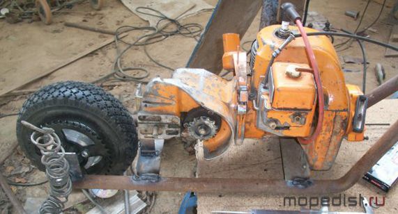

Vladimir 90: У меня так тоже гибрид "" Полведра масла кажлые полгода с него смываешь-и нормально. Особенно шедеврально масло на штаны кидает из под вала кикстартера. Поэтому брезгливые на них не ездят. Только чоткие пацаны в керзачах или калошах. Романтика.. smoke Каждый раз новые ощущения laugh
Нашел фотку своей дельты. 2006 год

Мослитр:Нашел фотку своей дельты Мрак.
