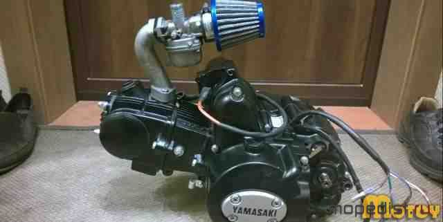

М-да приятная новость, это ж стояночный движек получается- раз в неделю или месяц поездить и в гараж на регулировку клапанов, все дело в качестве материала? У Уралов то совдеповских такого вроде не было, тожить 4Т. А заменить клапана и головку цилиндра на японские? Китаезы ведь содрали же его с японца, по- моему Яма
саки или Такегава какая то. Кстати карб на моем стоит японский. Вот чет похожее

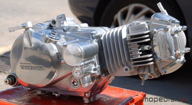

pilon707:
Китаезы ведь содрали же его с японца, по-моему Ямасаки или Такегава какая то.
Дык это, на всех форумах говорят, что это клон Honda Cub. А сам я не присутствовал при этом сдирании...

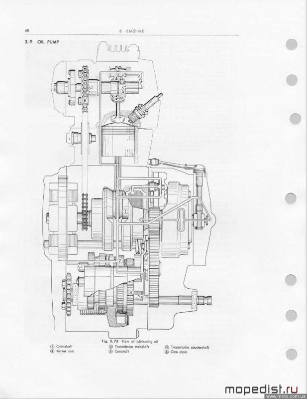

А проверь-ка ты поступление масла к головке цилиндра - "чем черт не шутит, когда Бог спит". Может быть где-то в моторе зазор для прохода масла узковат. И от масляного "голодания" происходит быстрый износ в механизме газораспределения.
На-ка вот тебе схему смазки твоего мотора, на всякий пожарный...
Добавлено спустя 8 минутОбрати внимание, что из правой половины картера масло поступает в правую крышку, потом в механизм выжима сцепления и через полый шток в корзину сцепления, где уже центрифугируется и очищается от грубый примесей. Если шток выжима сцепления не полый, а сплошной, то масло не будет нормально циркулировать по кругу очистки и постоянно будет подаваться в головку грязным. А поскольку стареет оно быстро в мотоциклетном моторе - тут и до уменьшения сечения канала в головку недалеко.
Кстати, если мотор уже разбирался и собирался с герметиком, то не исключено попадание его излишков в канал для смазки - при неаккуратной сборке.
"Всяко бывает: и жук свистит, и бык летает..."
