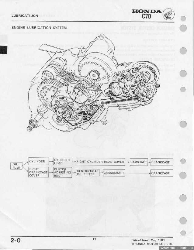

С одной стороны посмотреть - вроде всё верно. С другой стороны глянуть - откуда к НГШ попадут "механические примеси", если они все осаждаются в центрифуге?
Смотрим схему смазки этого мотора.
Очень хорошо видно, а для не умеющих читать чертежи даже еще и написано, что после масляного насоса масло проходит через центрифугу и только потом к НГШ.
