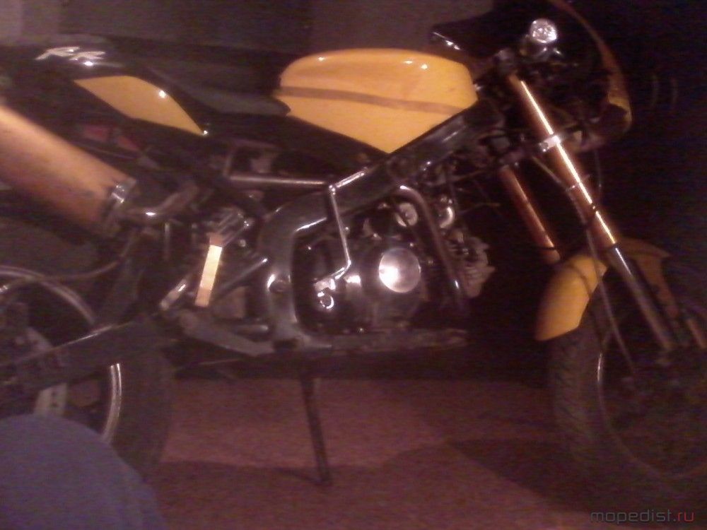

Начнем таки с фото мопэда.

Где фото сисек мотора? Крупным планов ф студию!Добавлено спустя 3 минутыКупите большой паралоновый, он стоит копейки, на первое время пойдет .А отом если есть место под пластиком , на разборке от чегонить фирменного с недорогим элементом картонным , и через перходник на патрубка резиновых.

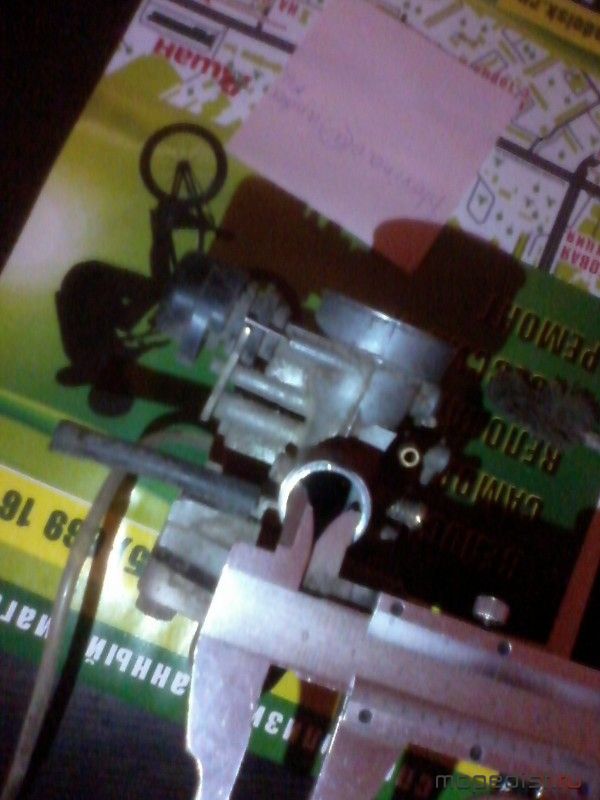

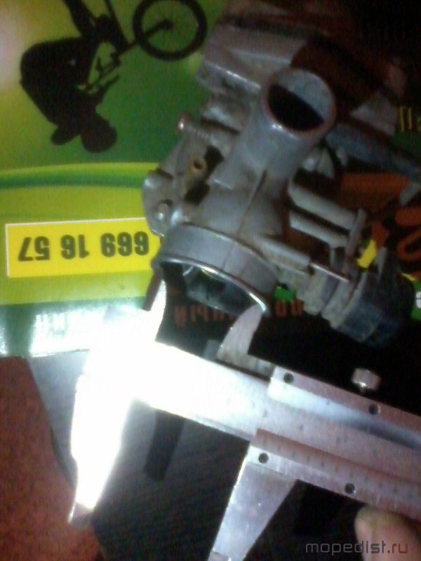

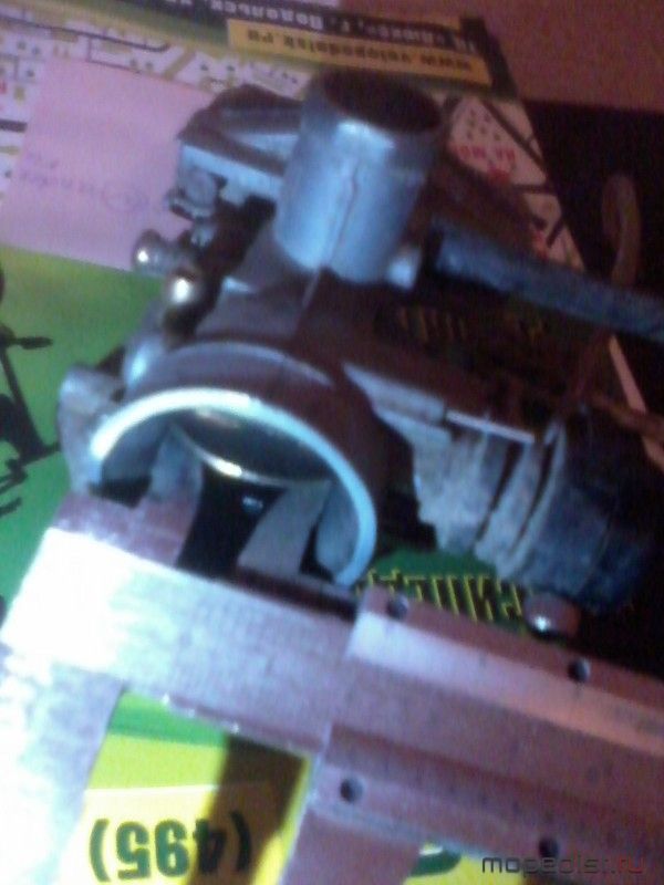

какое обозначение карбюратора
http://blogmoto.com.ua/notebook/obzor-karbyuratorov-kitayskih-motociklov.html
Карбюратор похоже полтосовый. Не удивительно, что оборотов не развивает. Для 125сс нужен PZ-26

Карб похож на 16 иили 19 , вот разборка , там есть и 22 и 28 https://www.avito.ru/moskva/zapchasti_i_aksessuary/zapchasti_na_pitbayk_958997482 не реклама . По идее и 24 хватит .

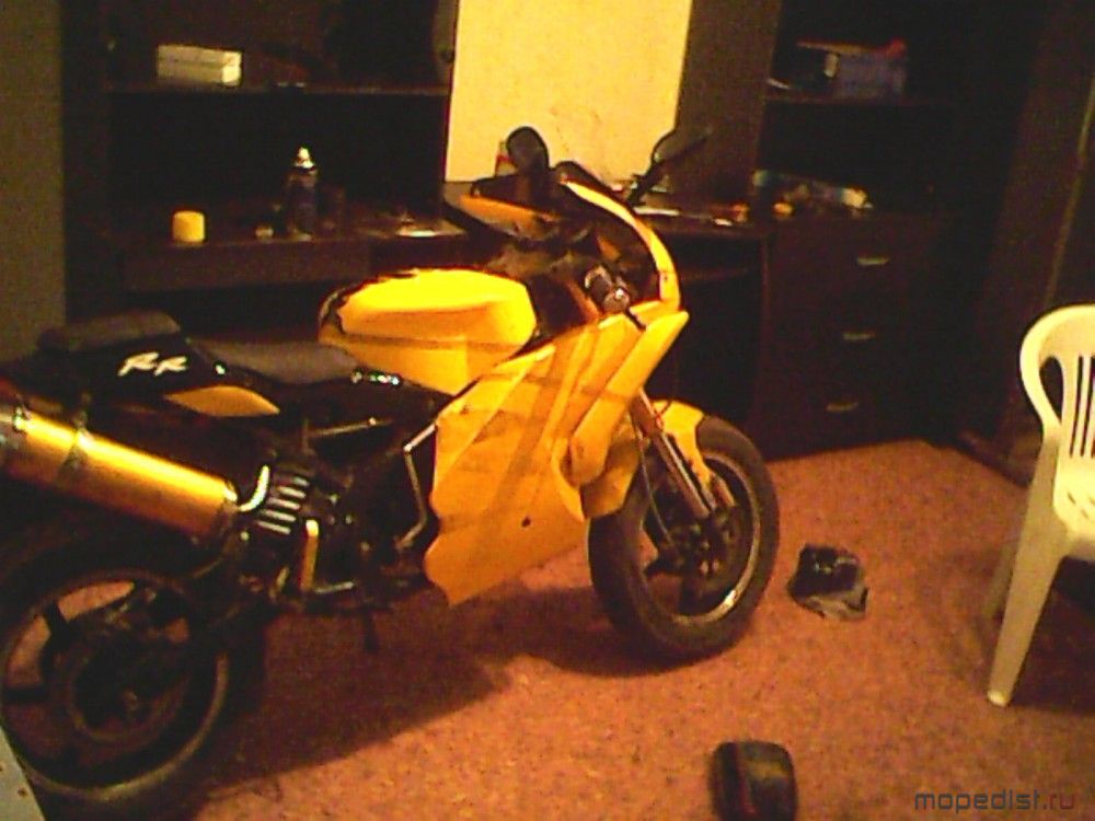

Прикольный миник. У меня был похожий, но я сделал из него такой
Сфоткай крепление звезды задней

Здесь диаметр 15
Здесь 32
Здесь 22
Прохожий
2595 дней назад
От полтоса карб, 24 микуни , или 26 вам поможет. Если мотор 125, оребрения цилиндра не видно , высоту цилиндра, от корпуса до головки измерьте.

Прохожий:
А 22 микуни -не вариант?
