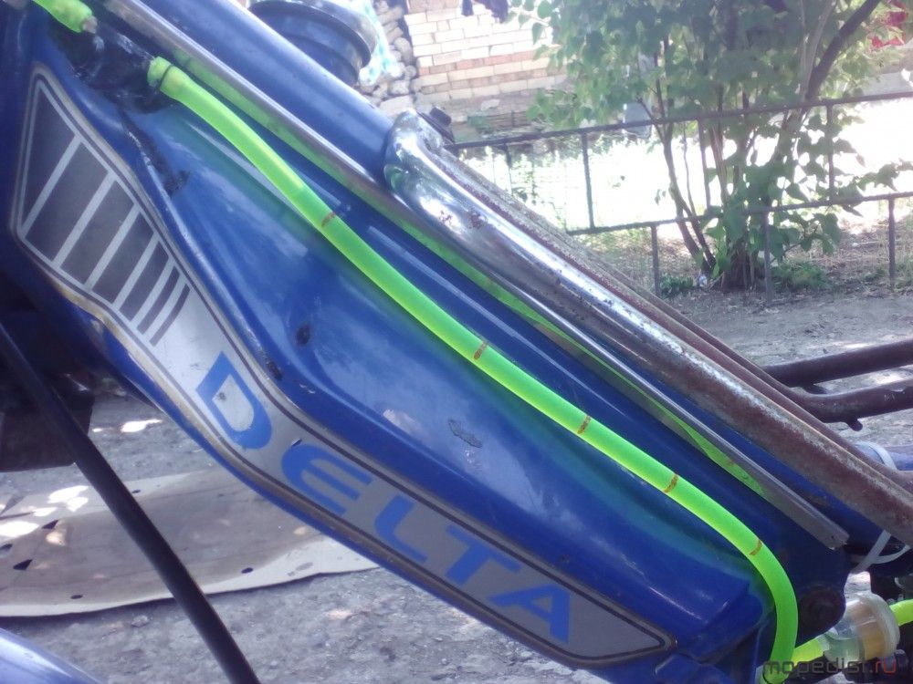

Гидроуровень топлива в баке delta

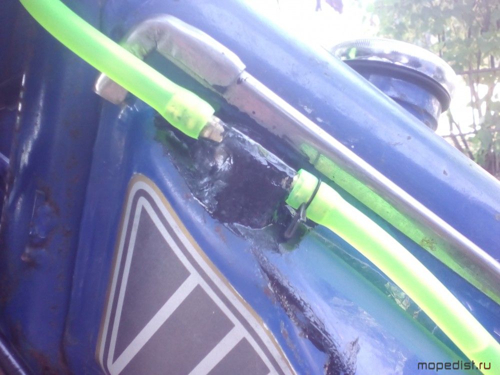

Тоже нужно так сделать,соединить половинки шлангом пока не поздно. Поксиполом можно штуцера заклеить? scratch

Лёха, Лучше тогда запаять. Поксипол не любит вибраций.Добавлено спустя 1 минутуГорелка, паяльник, олово и кислота.

Бак давным давно выдохся. Здесь такие думки запаять латунью или бронзой..бура есть. Горелка с баллончиком потянет или нет вот в чем вопрос scratch Добавлено спустя 7 минутДумаю в левой половине вверху сделать один штуцер да на том и успокоится.

Может всё таки поксиполом штуцера приклеить?Если паять то может шпатлевка отлететь,а я так её долго выводил scratch
Штуцера
нарезав резьбу
ничтоже сумняшеси вклеил
Им же заделал такую беду

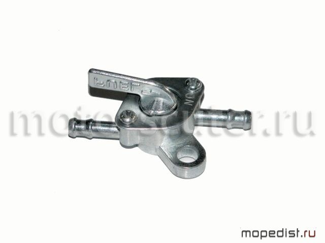

Вторая проблема, с чем ты столкнешься - ссущий в закрытом положении бензокран из-за хреновых прокладок
Сделай его разборным и замени прокладку на фторопласт - нижняя белая
А Ёжли крантик в закрытом ссыт да ыщщо и игольчатый поплавковой не держит - в еб"нях остаешься без мазуты... smoke

Да кранику моему давно тындых пришел.Пионеры вырвали и выбросили трубку резерва.Взял новый за 150 р.,да пришлось обратно сдать,резьба большая оказалась.Спасибо,может старый подлечу. smile
Разборка Дарнелла
Wittich
Волосово
43 дня назад
Лёха:
Это тебе от "Альфы" пригнали smoke
Взял тоже "псевдоразборный" Альфовский - вместо винтов заклепки, как донора.
http://139-qmb.ru/product/benzokran-moped-alfa-1/
и рекомендую
http://139-qmb.ru/product/benzokran-ttr-125-atv-15/

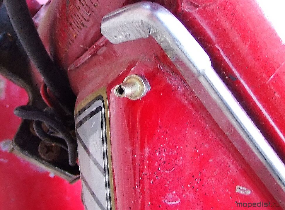

Вот ребятки smile
Разборка Дарнелла
S.T.A.L.K.E.R.
Харьков
Лёха, чёт я протупил. Штуцера от чего? С какого материала они сделаны?
Лёха
Бутурлиновка
2 часа назад
Алюминиевые они кажись,к магниту не липнут. Штуцеры от шлангов насосов велосипедов crazy Добавлено спустя 2 минутыРезьба М6. Были штуцера и с меньшими резьбами.
Разборка Дарнелла
Wittich
Волосово
43 дня назад
Лёха:
Резьба М6.
Дюймовка №12. И не забудь о шариковом клапане в штуцере. scare

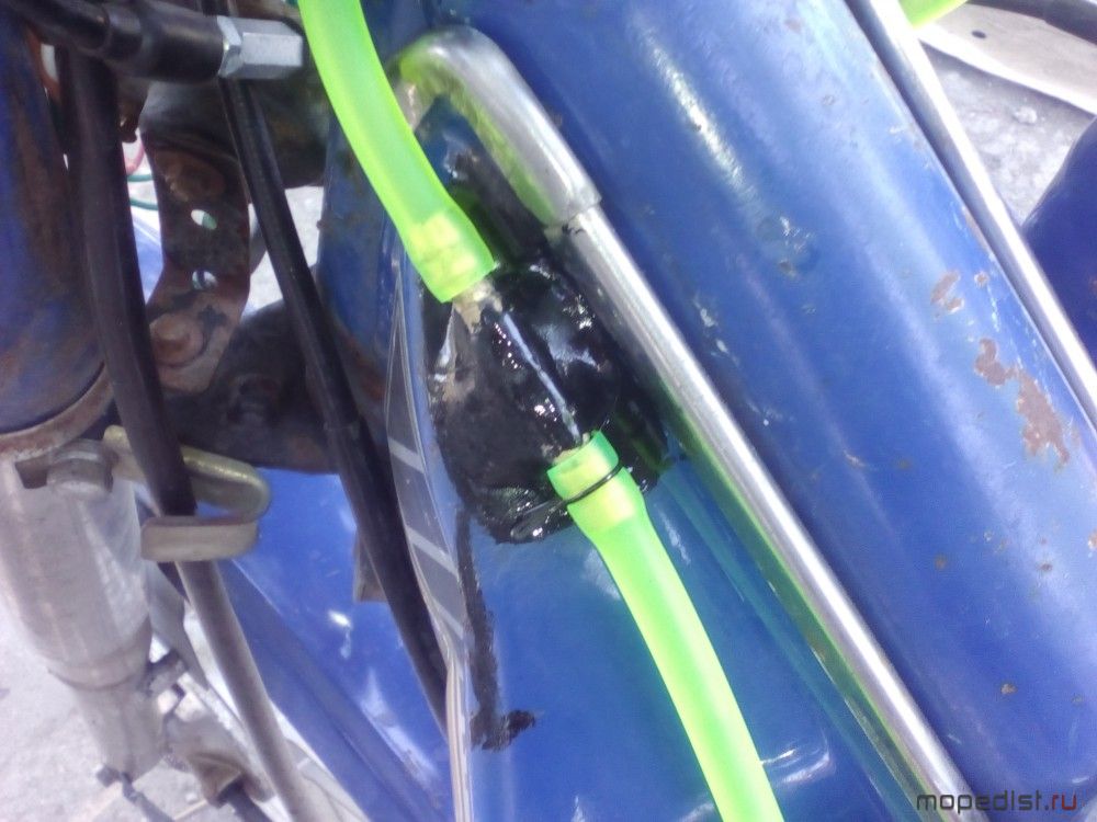

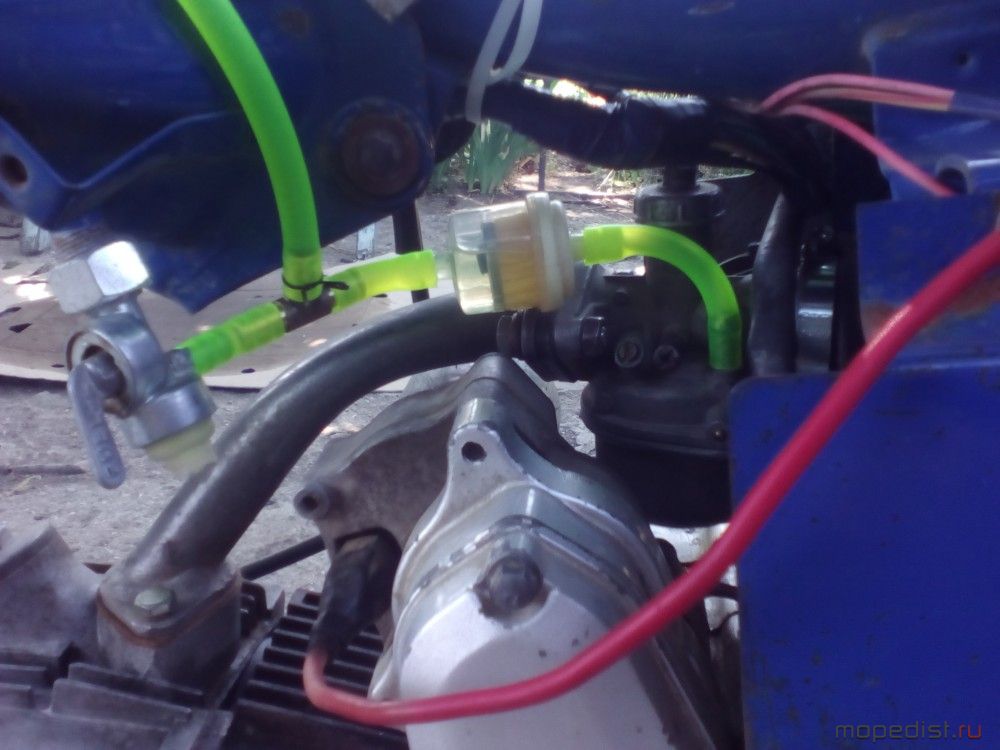

Вот мой гидроуровень бака Delta.
Штуцера на баке вклеины на холодную сварку "я использовал сварку Manol"
В низу сразу после краника тройничек, такой же тройник вклеин сверху в левой части бака, а в правую я вклеил велосипедный сосок только резьбой внутрь.
Метки на шлангочке по пол литры,всего 2,5 литры.
