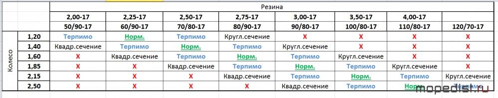

Ребята, добрый вечер! Не могу найти информацию, следующего плана: имеется мопед дельта 2008 года, необходимо поменять резину на обоих колесах. Передний обод 1,2 * 17, задний 1,4 * 17. Подскажите пожалуйста, резина какого размера (максимальная) там встанет нормально (ориентир Петрошина)? Спасибо.

Большое спасибо! Еще один вопрос если позволите: круглое сечение (из таблицы) это на пределе? И чем отличается от квадратного? Передвигаться планируется асфальт, проселок, лес.

Таблицу составлял не я, но, полагаю: при квадратном сечении есть риск ловли ободом переездных путей, например. А круглое - неустойчивое управление, особенно, в поворотах. Особо чувствуется с нажопником. Предел: это терпимо-норм-терпимо. Если хотите увеличить на 1 шаг размер ободов - поставьте вместо стандартных дисков диски от Альфы или Актива, типа "Звезда" или "Пламя" и т.д. Они такие с вы..босами. На Дельте перед/зад вы указали. На этих -1,4/1,6. По прочности диски такие же.

Rash: Таблицу составлял не я, но, полагаю: при квадратном сечении есть риск ловли ободом переездных путей, например. А круглое - неустойчивое управление, особенно, в поворотах. Особо чувствуется с нажопником. Предел: это терпимо-норм-терпимо. Если хотите увеличить на 1 шаг размер ободов - поставьте вместо стандартных дисков диски от Альфы или Актива, типа "Звезда" или "Пламя" и т.д. Они такие с вы..босами. На Дельте перед/зад вы указали. На этих -1,4/1,6. По прочности диски такие же.
Теперь все стало ясно, большое вам спасибо! На мопед сел первый раз в жизни, если вопросы показались элементарными не судите строго))

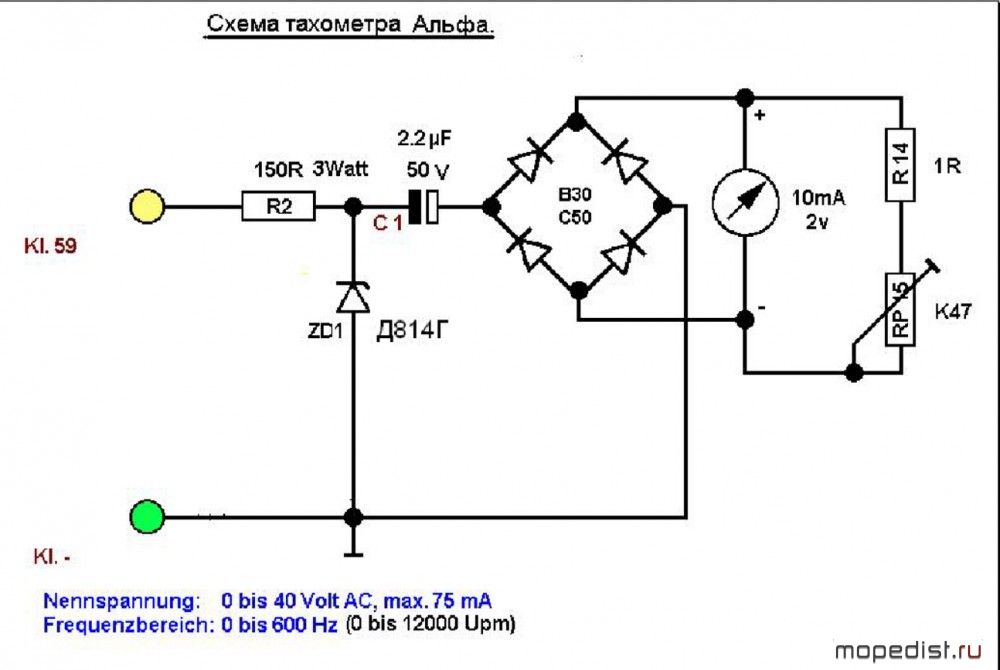

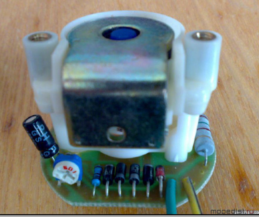

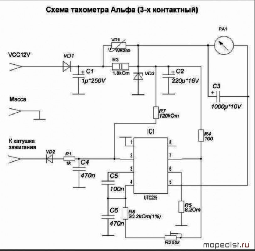

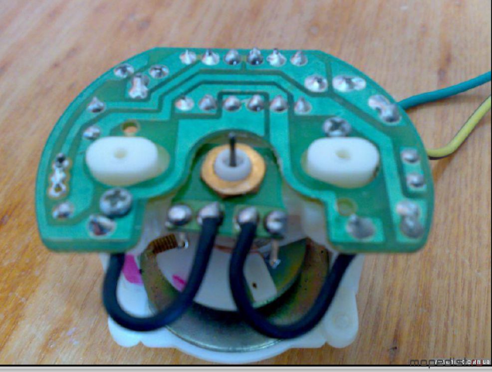

Есть 2-проводные тахометры (более дешёвые и более неточные) и есть 3-проводные (масса, +12, вход). Вход - жёлтый. В 2-прооводных - подключается к генератору, в 3-проводных - к катушке зажигания.

Фотки 2 -проводного
3-проводный
