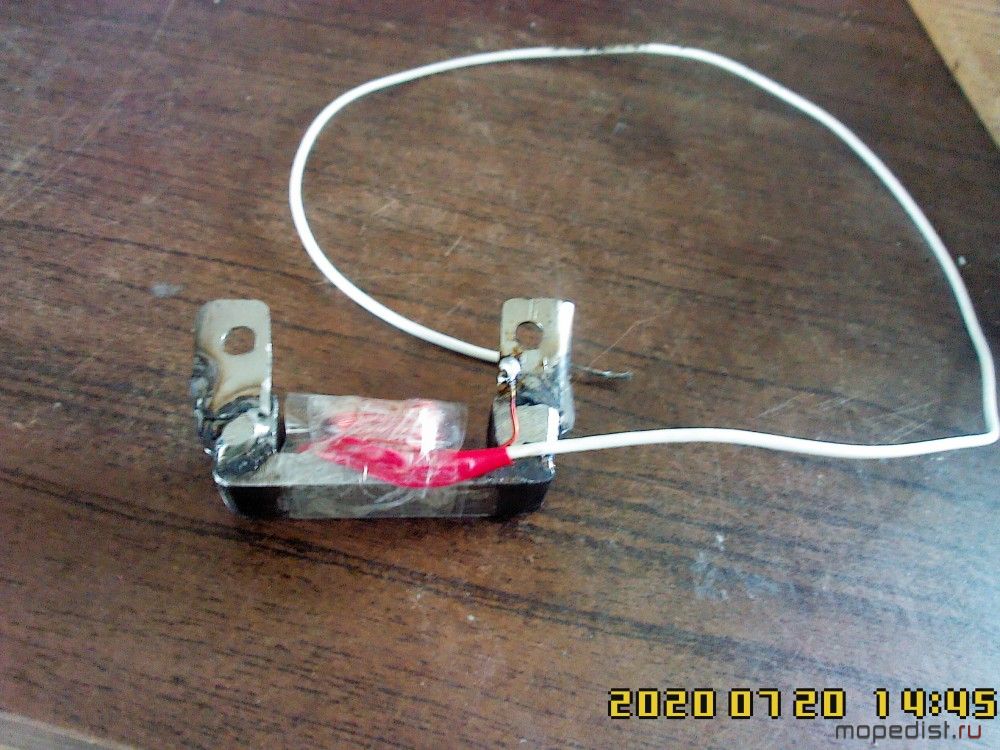

Намоталось 67 витков, изолировал-закреплял прозрачным скотчем - для пробы и так сойдет.
Пойду ставить на мотор и мерить ЭДС от энергии магнитного поля при холостом повороте ротора, когда на подкову он не действует. Можно делать ставки - на предполагаемое напряжение. А ничего вообще не показал мультиметр. Ни на режиме переменного напряжения, ни на режиме переменного тока. КЗ-витки в обмотке вряд ли - при замкнутых щупах 0,6 ом, через обмотку 0,9 ом. Вероятно, что нужен диодный мост и конденсатор, поскольку осциллографа нет. Буду опять копать "закрома" с деталями...

omich:С одним полюсом слабовата отдача будет. Да, я был к этому готов... omich:если бы хотя бы полоску из материала сердечника до другого полюса магнита протянуть, то отдача была бы значительно больше. С этим сердечником, увы, не получится. Потом другой сделаю, двухполюсной, проверю на нем отдачу. Пока просто интересно с этим, хоть он и совсем "непутёвый". Вот какую сборку нашел у себя.
И емкость небольшую подцепил. И светодиод "до кучи", может быть хоть чуть-чуть светиться будет.

И ничего не вышло наружу к мультиметру, даже без светодиода. Глянул на характеристики диодной сборки, а у неё падение напряжения 1 вольт.
Естественно, что ничего не замеряется. Диодов Шоттки у меня нет, придется от этого варианта пока отказаться или мотать другую обмотку более тонким проводом. Которого пока нет.

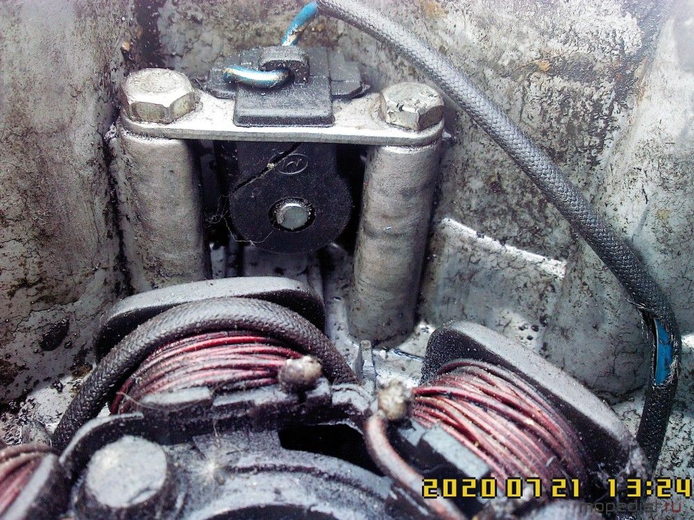

Харитон:Вывод: - "Направить во ВТОРОЙ класс ЦПШ". И лишить сладкого. Сам иди туда. Потом вернись в гараж, сними с мотора правую крышку и глянь на датчик. Уверен - много нового для себя узнаешь!

Дед:сними с мотора правую крышку и глянь на датчик. Ты до сих пор не понимаешь почему искрят контакты в прерывателе. Датчики для тебя - это космос и пришельцы. Синие релюшки - это с марса, а розовые с венеры
#52
- 21 июля 2020, вторник
10 часов назад
Харитон:Ты до сих пор не понимаешь почему искрят контакты в прерывателе. А ты, давай-ка, не перескакивай на другую тему, в которой сам "ни уха, ни рыла" не смыслишь! Снимай давай крышку и смотри - сравнивай с тем, что у всех работает без проблем.
Ну, и где тут замкнутость сердечника?

А не надо тут ни кого замыкать.Катушка датчика подмагничена.Любая сталька пролетая мимо будет индуцировать ЭДС-ну как на гитарке хамбакер.Принцип коммутаторного магнитного датчика.У F-80 магнит вращается в индивидуальном магнитопроводе- вся ЭДС наводится в катушке индуктора.

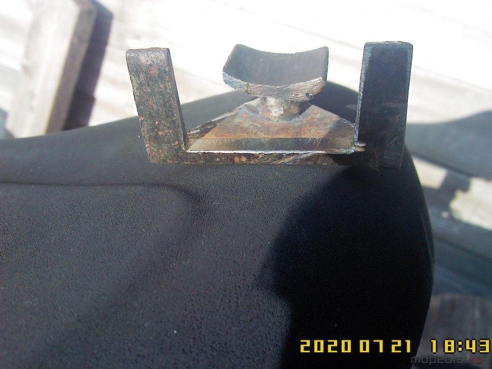

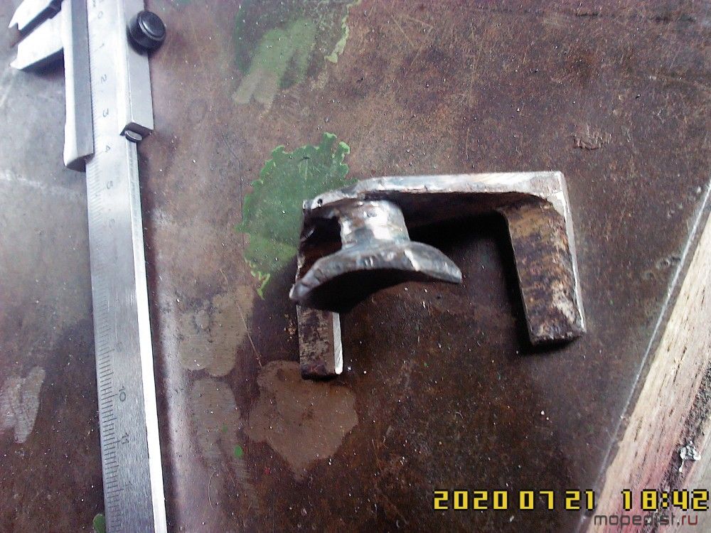

MAGNETO:Кумекать надыть.... После обеда плохо кумекалось, но я старался - изо всех последних сил. Первым делом нашел трубу с внутренним Ф37 мм, в неё как раз ротор вошел с приятным зазором. Отрезал кольцо шириной 18 мм, как в наборе пластин подковы. Потом померил ширину активной части полюса ротора и отрезал от кольца примерно столько же. Подпилил середину внешней стороны до образования плоскости шириной 10 мм и приварил к ней кусочек стального стержня Ф10 мм и длиной 10 мм. Опилил сварной шов до получения ровной круглой поверхности. Потом из уголка 30 мм шириной и 4 мм толщиной выпилил "хитрую загогулину", просверлил в ней отверстие Ф10 мм, вбил на 1 мм край стержня и через отверстие заварил всё это дело в "монолит". Подчистил сварку, вложил к ротору - подошло почти идеально.
Для закрепления решил не использовать винты подковы, поскольку это пробный экземпляр. Прикручу винтами крепления крышки в их же резьбах. Для этого приварил еще 2 кусочка-обрезка - на таком расстоянии, чтобы они легли на картер, а "башмак" статора немного не касался стенки КШК.
Осталось в них разметить и просверлить отверстия и подогнать положение по ротору. Думаю, что прокладки 0,3 мм будет достаточно. И можно будет мотать провод...
А, совсем забыл сказать, для чего эти две полоски - думаю, что можно будет с другой стороны ротора вставить еще кусочек кольца от трубы и приварить к нему этакую "вилку", которую тоже закрепить на картере. И соединить её с этими полосками - замкнуть магнитопровод.
