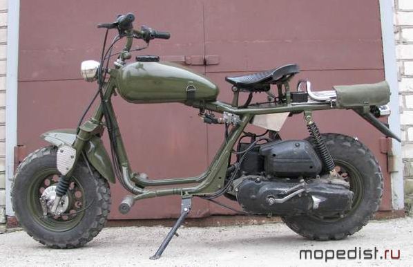

Они читают наши мысли и воплощают их в жизнь .
http://kupinatao.com/pages/item_detail.aspx?itemid=eDV4Ul7ylnfJmq5FdP6q2Q%3d%3d&nick=%e8%bf%aa%e5%ae%9d2010
Подробнеее в "информации о товаре" . 125 см3 , 145 см с дико выступающим багажником .
Мослитр , ау .

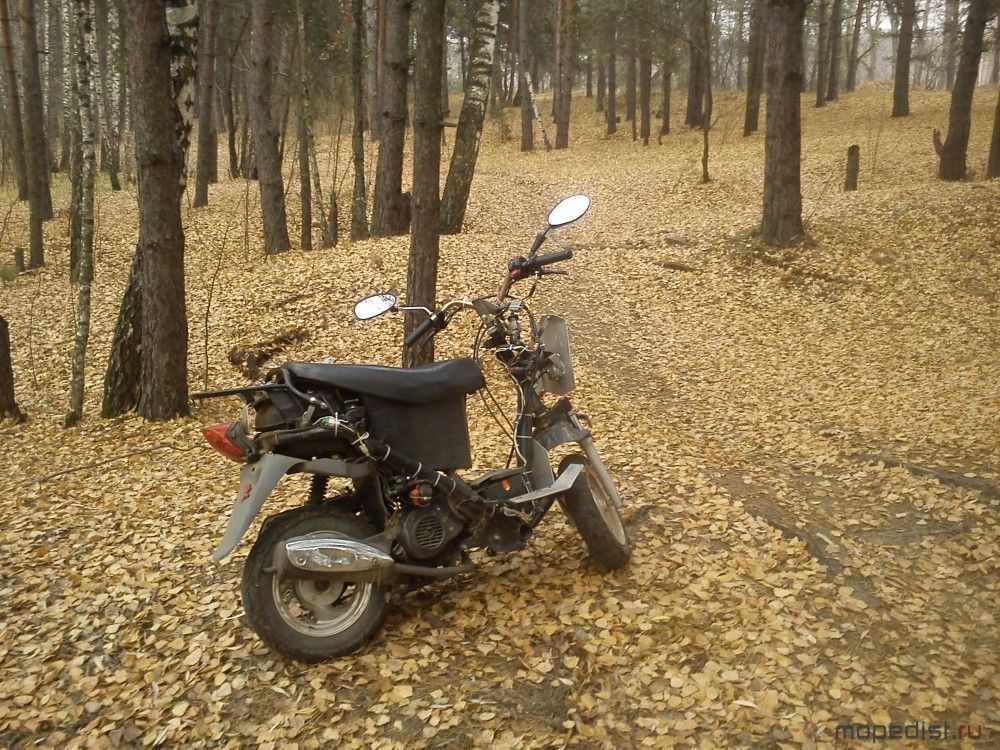

Верно.Долой пластик,для леса-дачи практичнее так.
Изображение уменьшено. Щелкните, чтобы увидеть оригинал.
Сам задумываюсь о подобной переделке.
П.С.Пока искал это фото забил в поиске *фото скутер вездеход* смотрел там *картинки*,переделал на *фото голый скутер* - .... shock 18+ laugh podlec

Хороший агрегат парень собрал. Еще бы руль высокий, чтоб посадка нормальная была.

Если покопаться на их форуме , можно обнаружить и другие его толковые работы . Делает на коленке , а результат как с завода . И эстетично .
Как раз с рулем эргономическая промашка , и твоя версия тоже , имхо . Руль надо не поднимать , а максимально разносить с сиденьем за счет выноса на минимото . На Ваньке сидеть просторней чем на некоторых полноразмерных изделиях . Да , за счет наклона вперед , но я не считаю это недостатком , велосипедисты обычно тоже .

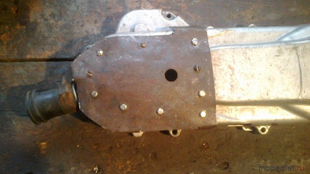

У меня крышка развалилась вместе с механизмом. Часть алюминия вокруг вала вывалился в вариаторное пространство. Пришлось колхозить, сталь 2мм. Держится отлично
