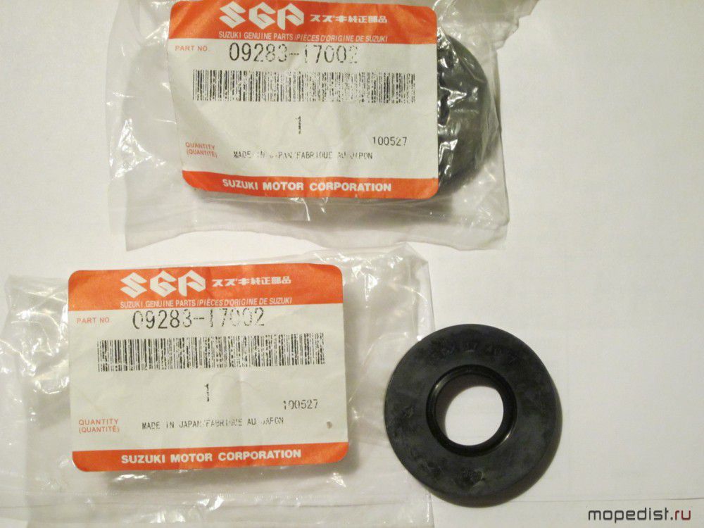

Добавлено спустя 7 минутМожет кому пригодится: купил для мотора В-50 (на коленвал) японские двухкромочные сальники, размер 17х40х7мм. Цена 200р. штука. Покупал в магазине запчастей для лодочных моторов, продаются как сальник коленвала двухтактного ПЛМ Suzuki DT 2.2, каталожный № видно на фото:
