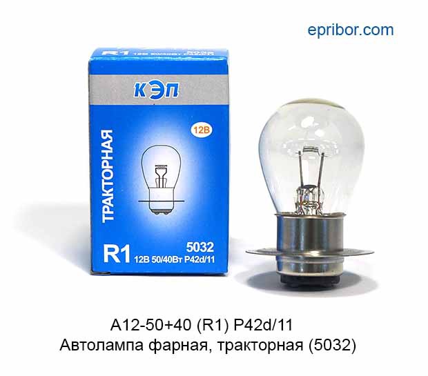

В православную круглую фару подходит тракторная лампа с цоколем P42d Можно поясок снять с такой лампы и припаять на светодиодную. И контакты не надо будет переделывать.

mechanic, спасибо за инфу! наверное так и сделаю. от старой лампы юбку отдеру и на LED поставлю. тем временем найден новый геморрой. в бортовой сети 5 вольт! а я всё не мог понять почему мои диодные фанарики спереди не хотят работать... ИЧСХ 12 вольтовая лампа "габарит" в заднем фонаре светит ярко и стабильно. какая-то муть. то ли тот самый регулятор или стабилизатор как его там ласты поклеил, то ли в генераторе косяк какой...
