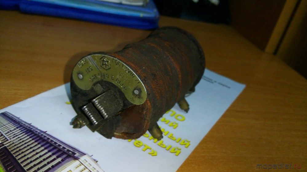

Народ, от чего эта катушка?Можно ли ее как то использовать в целях найти искру на Д-8:
#120
- 10 мая 2015, воскресенье
Белоомут
17 дней назад
trainsim:от чего эта катушка? От советских оппозитов, на "Уралах" точно такая использовалась, да и на "Днепрах" по моему, тоже.
#121
Железнодорожный (Московск.)
8 дней назад
Да, похожа как использовалась на "Днепрах". А вот на Д8, скорее всего, запустить не удастся, там желательно 6-ти вольтовые использовать, хотя какую-то очень слабую искру получить будет возможно, но стоит учитывать, что схема у этой катушки как у "Оки", т.е. подключается сразу к двум свечам, т.е. тут один вывод надо будет посадить на землю.
