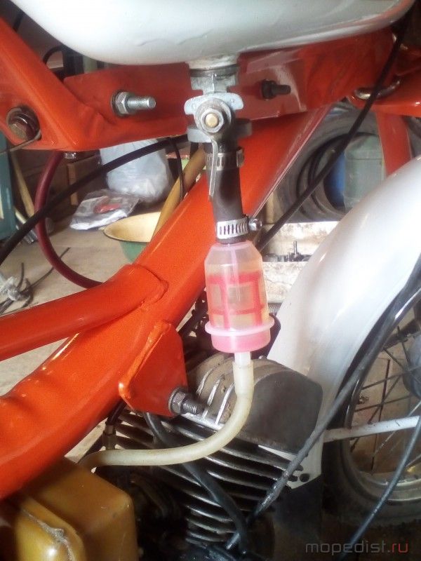

Есть мысль в шланг автомобильный бензофильтр установить, но терзают сомнения насчет задерживания в нем масла
Интересно, откуда вообще берутся такие мысли? scratch
А если уж появляются, то неплохо бы их "осадить", вспомнив размеры молекул бензина и масла и сопоставив их с размером отверстия в картонной шторе фильтра.
Это байки 10ти летней давности когда впаривали по 10 кратной цене обычные фильтры но типа не задерживающие масла. Обычный развод был.
Редактировалось: 1 раз (Последний: 3 июня 2019 в 09:42, krotik: причина не указана)

Карпатыч
Слободской
998 дней назад
Это еще во времена юношества у нас появились такие мысли. Подкреплялись тем, что для дизелей ставились "свои" фильтры, бумага задерживает жир и все такое прочее. У друга на Дельте стоял такой фильтр, так он поколебавшись снял его. Опять же, больше я не встречал на двухтактниках бумажных бензофильтров ни у кого. Может, стоит поставить сетчатый дизельный?
Ответ проще простого. Стоить вспомнить что многие масла после растворения в бензине и последующего высыхания быстро мумифицируются превращаясь сперва в студенистую массу а потом в пластилин. Бумажный окажется забит наглухо, в то время как сетчатый сохранит частичную проницаемость. Проблемы возникнут при долгом стоянии с пустым баком, если сезончик другой пропустите и то, современная синька и полусинька такому не подвержена.
У меня стоят бумажные на всем, в строго обязательном порядке. Сильно сильно меньше головняка. Правда не автомобильные. Куда такую бандуру? Мото значительно меньше и заполнить их проще. Меняю их по настроению. Обычно беру типа на сдачу в мото магазине.
Где то валялся разборный с фильтром из спеченного металла, ну, знаете, микрошарики такие. Но он радостно пропускает торфяную пыль которой тут вагоны, мыть 2 раза в сезон карб как то лениво, оседает на дне поплавковой слоем а потом слежавшиеся кусочки затыкают жиклер.
Редактировалось: 5 раз (Последний: 3 июня 2019 в 10:43, krotik: причина не указана)
Карпатыч
Слободской
998 дней назад
"Бандура" меня не пугает, на Риге места под баком хоть отбавляй. Попробую найти сетчатый поменьше. В крайнем случае, раз-два в сезон бумажный можно и поменять. Лишь бы двигателю плохо не было
Не, плохо точно не будет. Главное заполнить его что бы не было большого пузыря воздуха и при его образовании выгнать. Обычно перед выездом краешком глаза отмечаю что там творится. Бывает в жару паровая пробчка серьезная набегает, тогда можно обеднение схватить. Как правило образуется в момент остановки горячего мотора, бенз в поплавковой закипает ( охлаждение отсутствует, приток свежего тоже, жар и вуаля) и пар с воздухом попадает в магистраль. Но это нюансы которые вовсе не напрягают, главное именно краешком глаза перед отъездом отметить этот момент.
Карпатыч
Слободской
998 дней назад
Вобщем, купил миниатюрный фильтр с сеточкой на шланг. Поставил вертикально, как раз переход на тонкий шланг получился. Поставил новый воздушный фильтр с резонаторной коробкой заводской. Завел, прогрел. Поймал момент, при котором закручивание винта качества далее дает провал при открытии дросселя. Отвернул на полоборота. Всё как часы, холостые, едет просто отлично. Поставил. Закрыл все крышки, навел марафет, подвязал тросики, уплотнил стык выхлопной трубы и глушителя. Прошло полчаса наверное. Заводить - а он фыркнул и больше ничего!
С лапки не завел. Свеча сырая. Толкнул. Нехотя затарахтел, прогазовал. Работает нестабильно. При открытии дросселя бухтит и пытается заглохнуть. Открутил винт качества немного, скорректировал холостые. Все отлично. Стоит молотит. Заглушил. Через пару минут опять не хочет заводиться. Еще откручиваю винт. Заводится кое-как с полностью открытой заслонкой. Работает только на ХХ. Любая попытка дать газу сразу останавливает мотор. Ставлю винт на 4,5 оборота(в положение начальной регулировки). Заводится уже лучше. Снова ловлю тот начальный порог, при котором первый раз все работало. На удивление, вновь все работает на любых оборотах как надо. Глушу из интереса. Через минуту опять запустить невозможно....
Это я что-то не так настроил, или такое в норме для К-35В?
Это не норма. К-35 "плавают" заметно, но не на столько.
Первое. С этим карбюратором не стоит ориентироваться на обороты ХХ, типовые они несколько повышенные. Настраиваем на ходу по тяге и скорости, смотря что нужней. Запуск с этим карбом всегда с открытого дросселя, никак иначе. Только подобрать положение рукоятки при холодном и горячем моторе.
Если не поможет то дальше будем разбираться. Простота этого карба играет подчас злые шутки. Придется пошагово колупать, возможно много. Придется запастись терпением, бензином "калоша" ( что бы не вонять), штангелем, прозрачной баночкой, стаканчиком, в котором карб помещается вертикально и отрезком прозрачной топливной трубки.
Кстати, многие экземпляры не хотят нормально работать с плоским винтом качества и прекрасно рабтают с конусным винтом. Угол заточки 80-90 градусов.
Ну и проверьте, не пытались ли вкрутить винт от К-60. Он острый и незаметно для крутящего прокалывает тонкую стенку между эмульсионным каналом и поплавковой камерой. 4шт таких проколотых тушек валяется.

Карпатыч
Слободской
998 дней назад
Снизил несколько уровень в поплавковой камере. После К-60, однако, очень чувствителен мопед стал к наклонам. Но заводиться начал уверенно. Попробовал проехал. По ровной дороге бежит, в подъем отказался заезжать. Еще приоткрыл топлива винтом(жиклер 90 стоит). Поехал бодрее. Даже почти как надо. Пару раз резко начинал троить. Похоже, что-то попало в жиклер. В целом, доволен. Одно но: с низов как-то бухтеть начинает, особенно на второй заметно, пока раскручивается. Если не наберет обороты, то так и неустойчиво дергается, а потом останавливается. Стоит подтолкнуть или пустить на спуск - ракета просто. Но больше топлива уже некуда крутить, совсем вяло на газ начинает реагировать, и с трубы дымище валит. А если скрутить меньше, то в гору совсем задыхается вплоть до остановки. Грешу на зажигание опять. Карбюратор, по-моему хорошо работает. Через 20км пути свеча светло-коричневая, без нагара.
А с топливным фильтром вот такую систему замутил. Маленький дизельный фильтр с сеткой внутри. Был еще с 90-градусным входом, но я захотел вертикально установить
