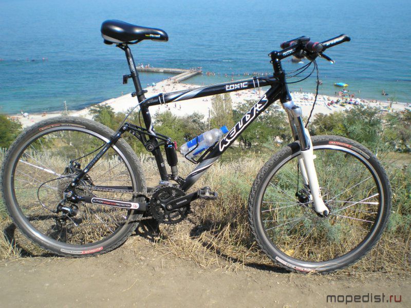

эх ладно пока двигатель ждет стипендию, займемся рамой.. достался мне вот такой велосипед, страну производитель у сожалению не знаю, фирма AVON
достался он мне в состоянии без колес, точнее с одним задним диском полностью сгнившим, знаю только что размер колес больше немного чем на велике Украина. Тормоза эти пришлось демонтировать со всем их приводом так как не било нигде таких колодок (да и молодой бил глупый, года 3 назад, и посчитав это тупим выбросил, кретин) убрал багажник, вилку заменил на китайскую пружину двух коронную, каретка на пром подшипниках под квадрат, колеса на 26 и планитарка шимано 3ск. Но что самое интересное это вес рамы, полностью "голая" рама точно не взвешивал но держать её на мизинце не составляло труда, настолько легкая, даже родимая вилка в 2 раза тяжелее. Кстати вся рама сборная, и сварка только прихватками что бы не разлетелась. Так вот что я хочу, а я хочу на эту раму установить этот двигатель сакс, не смотря на легкость рамы она довольно прочная, ведь катался я на нем совсем не по ровным дорогам, и на не маленькой скорости, в этом рама показала себе как очень пластичная, никаких деформаций не обнаружено. Вот думаю как она поведет себя с движком, тем более что есть мысль переделать немного задние перья и сделать двухподвес по такой схеме
мучить её хочу именно за то что она очень легкая, а двигатели это любят. Так что думаете?? или лучше не мучить её а перекинутся на ардис сантана, еще один в моем гараже
это то что я с ним сделал

ну так что? hoho
Pluto
Долгопрудный
6 часов назад
По какой схеме планируется вешать мотор на велик?
Если как "Иртыш" или Д-6, то скорее всего мотор не позволит вращаться педалям - слишком широк.
Остается только над колесами или высоко на раме scratch
Я бы попробовал использовать ходовую от 2х скоростного мопеда или как экзотический вариант, львовский односкоростной двухподвес (чую, закидают щас помидорами за кощунство). Или поискать импортную ходовку, они без мотора ничего не стоят.

Pluto, ну я так прикинул то мотор реально придется высоко вешать, под самый верх проще с креплением, но, но смещение веса на верх ничего хорошего не предвещает, поэтому где то посредине будем мутить, сложу двигатель в кучу тогда буду примерять что да как, ведь еще должна где то быть установлена планетарка. Да и пока не знаю делать двухподвес или нет, в принципе не сложно, придумать только ось на которой маятник ходить будет, ну у меня уже есть несколько идей по этому поводу
ну и меня так мнения народа интересовало, как то думает о проекте, может какие то предложения есть

Прав Pluto, на велораму будет неуклюже воткнуть с горизонтальным цилиндром..
самое доступное и легкое куда его можно втолкнуть, но не самое качественное это рама от карпат laugh
такая же велосипедная по сути.
вообщем одно точно нужно это легкая ходовка. ну может от мини риги..

А на складной с двадцатыми колёсами не нравится?

Со складным та же беда будет, как педали крутить?Добавлено спустя 1 минутуИдеально подошла бы ходовка от Пегаса, мне кажется, но где они на Украине есть?Добавлено спустя 7 минутВ "Моделисте конструкторе" когда была описана самоделка: мопед-двухподвес с Дешкой, там двигатель качался на консоли подцепленной к задней вилке, так же и современные мопедки Пьджо там, Саксы устроены.
И наш Пегас из той же оперы..

Vladimir 90, да нет, на раму с карпат не хочу, тяжолая она, да и не нравится она мне. рига мини однозначно нет, просто мини сразу отпадает, неудобно мне. да и такое росположение двигателя на велосипеде просто не обичное, или у вас есть пример неуклюжости даного розположения двигателя?Добавлено спустя 5 минутскладной мне не надо, да и маленький тоже. места предостаточно

Особых примеров нет.но и двигатель высоко задирать негласно не принято...
идеально раму под себя делать..но чтоб легкая очень и прочная это надо люминь аргоном варить..ну вобщем тут уже только ваша фантазия и возможности..можно и из велорам одну сварить нужную..

Vladimir 90, ну сильно высоко и не надо, где то как раз на высоте, немножко больше длинны шатуна. Мне ведь педали нужны только чтобы завести двигатель, ну и в случае поломки доехать, так что если немножко неудобно будет не страшноДобавлено спустя 6 минутPluto, ну что спасибо, интересная такая конструкция, чтобы двигатель вместе с маятником качался, правда я немножко не понял как там все устроено, ну ничего, попробую разобраться. А что интересно, то что двигатель будет на каждой кочке менять расположение, а на карбюраторе ни как это не скажется?? может нужно мембранный будет ставитьДобавлено спустя 12 минути вот еще что я придумал, ну сделаю я раму типу двухподвеса,рамы будут качаться одна относительно другой, так вот а что если вместо верхних перьев установить автомобильные газовые амортизаторы (те что на задних дверях у хєтчбеков и универсалов) в принципе они есть разной жесткости, и длинны. Ну одно но это большой ход, значит на скорости если где то подкинет то при приземлении можно черкнуть рамой об землю, но это тоже не проблема, установим резиновый отбойник, и получится ход такой как захочем. Как идея??
