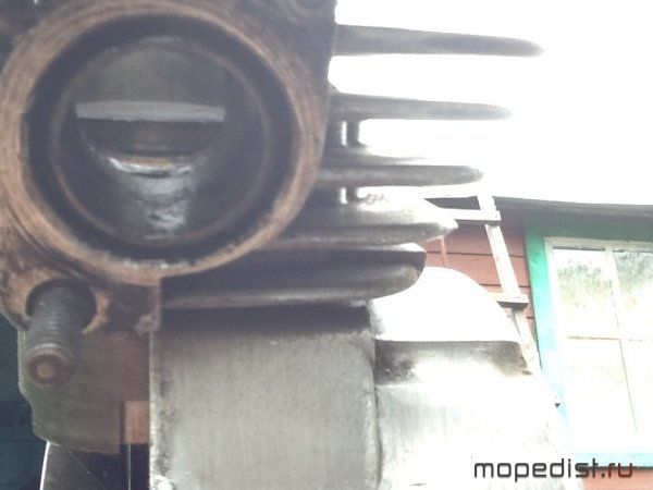

В НМТ картина следующая:
Зазор в кольцах 0.2 в одном и 0.3 в другом, в принципе, клинить не должен.
Вот голова
А вот и виновник торжества, как вы понимаете, из всех представленных, третий слева, тот что справа от него, от новодельной цпг, отказавшейся ехать.
Для сравнения, оба поближе
Как видим, разница не существенная.
Зажигание стоит как обычно
Заранее приношу извинения, за ориентацию фоток, как не верчу, ничего не меняется, никто не знает, где у моего девайса верх, а где низ smile .
Вот такая петрушка, тому, кто поможет советом, заранее спасибо.

Мдаа с окнами и поршнем в нмт это тихитй ужас..продувочные наполовину закрытые выпуск тоже..да как он то дышать то должен...хотя если честно удивительно вообще как он работал еще ведь впуск открыт продувки нет нифига все что всосал обратно выплюнет..
вообщем не будет оно ехать до тех пор пока с окнами не разберетесь. да и вообще странно как то они расположены у вас сколько советских горшков руками щупал так поршень никогда не вставал тем более что если новый поршень короче старого то в НМТ он должен уйти днищем ниже нижней кромки выпускного окна или быть вровень НО уж никак не так торчать.
проверьте высоту расположения окон: выпуск 32 , продувка 36мм
если размеры примерно такие же то горшок тут не причем, если же отличаются то разгильзовывать и доводить до ума.
пока только ясно одно смеси поступало мало зато отработавших газов много
охлаждения днища поршня и головки не происходило отсюда и перегрев
и хоть и направление продувочных струй и было судя по голове примерно правильным но они не проходили полностью путь до выхлопного окна из-за большого остаточного давления отработанных газов
Разность давлений в продувочных каналах смеси и давлений ОГ была минимальной и следовательно следовательно скорость продувочной струи была недостаточна чтобы продуть цилиндр полностью.
Далее доходя и перемешиваясь на голове топливо с отработанными газами полностью не сгорало образуя такой обильный сажевый нагар.
Уверен что так же присутствует нагар и в продувочных каналах цилиндра.
из всего вышесказанного чтобы заставить этот котел ехать нужно сначала промерить размеры от верхней кромки плоскости под головку до верхних кромок продувочных и выпускного окон. скорее всего они "занижены" и их придется растачивать выше.
есть еще 10% вероятности что коленвал у вас хитрый короткоходный тогда все понятно.
НО это навряд ли чтоб спортивное прошлое от кого то досталось..хотя в любом случае проверить ход поршня не помешает.

Ситуация довольно странная, продувка 39,5 и 39мм. , выпуск полукруг максимум 33мм, по краям 35мм, мерил остальные цилиндры - ситуация повторяется с припуском в 1мм, может я чего не понял, но как же мы раньше ездили, ситуация то стандартная?
Фот фотка гильзы
И вот
Для сравнения выпрессовал еще с другого цилиндра
Что самое интересное, родные поршня, немного повыше будут, так что же там тогда будет? Полностью окна перекроют? И если я их проточу, я не нарушу фазы газораспределения?

По первому абзацу продувку пилить вверх до 36мм, выпуск при этом можно оставить как есть, но лучше будет подточить до 32мм.
если есть особое желание форсировать тогда есть смысл сразу "пильнуть" выпуск до 30мм.
по второму абзацу ДА ФАЗЫ Газораспределения будут другие чем сейчас!
НО в Вашем конкретном случае ХУЖЕ от этого железно НЕ БУДЕТ.
так что "пилите Шура-она золотая" laugh
раньше размеры точней соблюдались чем сейчас на эту технику, поршня из столовых ложек и кастрюль два десятка вроде свиду одинаковых переберешь.. ан нет, все разные ко выше по пальцу кто ниже по юбке вообщем glasses
кроме этого все остальное можно оставить как есть так и собратьДобавлено спустя 9 минут

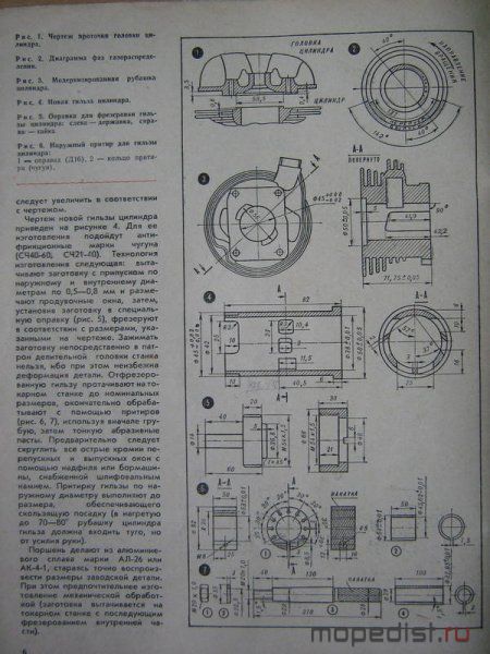

,поршень возможно большего диаметра желательно с одним стальным кольцом/мене желательно но тоже можно с одним чугуниевым, степень сжатия 5 единиц
Выходит, поршень от танка поставить? Но тогда это не мопед будет.
А степень сжатия зачем уменьшать?, чтоб еле-еле сам себя крутил? cry
Тайны в развёртках цилиндров никакой нет. Все рекомендации давно расписаны.
Просто все (даже однотипные моторы) - разные. Двух абсолютно одинаковых близнецов родить невозможно.
На работу мотора влияют множество разнообразных факторов. Это как гармошка, бывает настроена абсолютно правильно, красивая и дорогая, а плясать под неё не охота.
ОСОБЕННО трудно сделать малокубатурный мотор. Это ювелирная работа. А прирост мощности незначителен.
Для всех моторов точность окон (левоправо) должна быть 0,1мм. Идеальное изготовление каналов и сопряжения поршень, палец, кольца, цилиндр.
Vintik
1440 дней назад
Vladimir 90:
Никак не найду развертку цилиндра, можно ссылочку?

Vintik, судя по фотографии где поршень не до конца открывает выпускное окно то цилиндр уже пилянный(форма окна круглая)значит там уже кто то накуролесил .На фотографии где две гильзы левая ш-58,а правая в-50 вот и разница в окнах.Двигатель перегревался потому ,что зазор был маленький видно как тянуло поршень по гильзе,зазор нужно делать 0,06-0,07мм .

Vintik
1440 дней назад
Гайкаверт:
Там точно не видно, не пиленый он, это факт, зазор к сожалению проверить не могу, как расточили так и расточили, поршень до окон летит со свистом, после опускается медленно, на стандартном новом стоке так же, как вот окна рассчитать перепускные под диовский поршень пока не знаю, может и правда из-за них.
