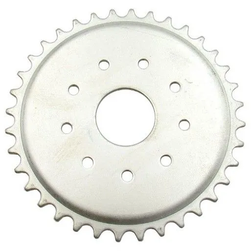

Поставил мотор в раму. Использовал паронит 0,6мм на прокладки кронштейна крепления. Прикинул линию цепи мотора, не сходится примерно на зуб. Звезду на колесе, надо подать наружу. Сколько допустимо несовпадение? Линия цепи велопривода совпадает, т.е. втулку не сместить.
Редактировалось: 1 раз (Последний: 6 октября 2025 в 00:17, МихалСаныч: причина не указана)
8 часов назад
МихалСаныч:
Вот тут небольшая непонятка - что значит "на зуб"? На ширину зуба вынести звезду наружу? А зуб какой ширины?
Так это решается просто - между звездой и тем, к чему она прижимается, положить шайбы нужной толщины. Или одну толстую прокладку, хоть из твердого пластика. Текстолит подойдет шикарно!
Это если звездочка не слезет с выступа втулки колеса - она сажается на длинный выступ.
Да, на толщину зуба несовпадение. Стандартный зуб для мопедной цепи. Попробую шайбы для начала.
8 часов назад
Есть звездочка на 36 зубьев, с подштамповкой зубчатого венца, примерно на 4 мм смещение от крепежной плоскости.
Обычно её крепят венцом ближе к спицам, но никто не мешает и перевернуть наоборот.

Скорее всего рама кривовата, поправить перья можно голыми руками. Лучше когда моторная цепь стоит без перекоса, а педальная уже по остаточному принципу.
Дедовский вариант звезды не подходит, и посадка не та, и цепь не та.
8 часов назад
Pedro de Pakas:
посадка не та
Чей-то не та? У всех садится на советскую втулку "торпедо", значит и на колесо Крохи должна сесть. Просверлить 3 отверстия в скобках и все дела. А разница в 1 зуб "рояля не сыграет".

МихалСаныч
Вологда
8 часов назад
вот тут
Это не от Крохи. У Крохи аналоговнетная задняя втулка. Высокие фланцы и звезда крепится к ним, через проставку.Добавлено спустя 7 минутДед, взгляни на фото в сообщении 237, в этой теме. Там есть фото колес.
8 часов назад
МихалСаныч:
Да забей ты на эту втулку. У тебя есть новая и на неё эта звезда встанет, как родная.
Только задние прижимные скобки и резиновые проставки нужны новые.

Дед, зачем мне забивать на специальную мотовелосипедную втулку и колхозить велосипедную? На втулке Крохи нет нагрузки на спицы, звезда крепится на фланец. Это гораздо лучше. Я просто подложу шайбы и всё.
8 часов назад
МихалСаныч:
Это "лучше" кажущееся и чисто теоретическое, не имеющее практического смысла. Нагрузка на спицы от крутящего момента настолько мизерная, даже при использовании мотора Ф80 с объемом цилиндра 72 см3, что они нисколько не страдают. Ставят даже моторы Ф100 с объемом 80 см3 - спицы не гнутся и не рвутся.
А кольцевую проставку новую, потолще, не хотите? Блин, сезон дачный закончил. Вот точно от Крохи 2 валяется проставка, вроде Вам не отсылыл. Может она потолще. А, вообще на обычной Крохе есть такая? Про этот момент я не в теме.
