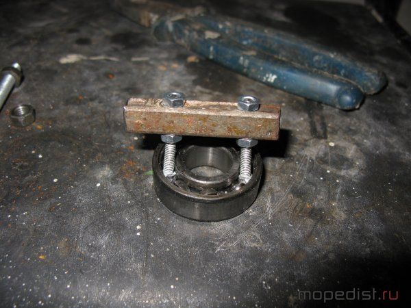

Появилось немного времени для дальнейших работ. На скорую руку изготовил примитивную приставку для съемника чтобы выпрессовать подшипник из картера.
Из болтиков М4 сделаны "ноги", перемычка - стальной квадрат.
Так это работает. Подшипник после извлечения. Для снятия подшипника с КВ потребовался инструмент посерьезней.
Изготовлены из болтов М8, классом прочности 10.9 Теперь, после полной разборки, предстоят "банные" процедуры всем деталям. Затем деффектовка и сборка. Как оценить люфт в подшипнике НГШ ? Только "по ощущениям" ?

Из картера подшипник вынимали на "горячую" ?
Vorchun
#59
- 15 августа 2013, четверг
Вологда
23 минуты назад
Нет, он так нормально вышел, с натягом
