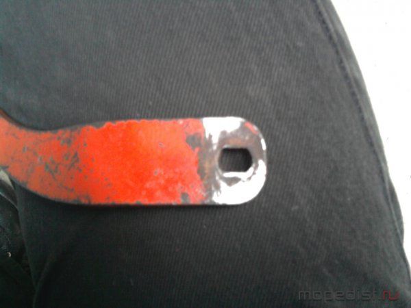

lix:
трос на месте что может быть
От банального - трос порвался, до глобального - оборвало шлицы в лапке.... либо гайка открутилась.... А еще тросик любит вылетать из упора на раме...

Latgalec:
а если слиц сорвало что делать?

lix
lix
Жодино
4003 дня назад
Latgalec:
Какой мопед?
дельта ссср
Байкеры не храпят, это им снится Харлей-Дэвидсон.
Latgalec
Даугавпилс
3 часа назад
Для начала надо убедиться , что тросик цел.... Оболочка тросика не выскочила из упора...
Затем нажать на лапку тормоза. Если рычаг тормоза ходит вместе с тросиком, значит с лапкой все нормально...Если не ходит - ищем причину - открутилась гайка, либо сорвало шлицы - лечится сваркой и напильником(один знакомый не стал голову ломать и просверлил рядом отверстие и доработал напильником)
Дальше ищем проблему в колесе - либо тросик с рычага выскочил, либо колодки ослабли...
Редактировалось: 1 раз (Последний: 30 июля 2013 в 00:54, Latgalec: Добавил фото)
