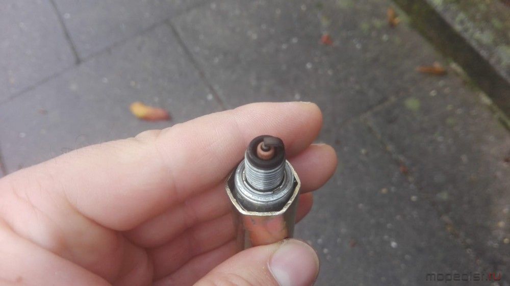

Понятно, а цвет нагара на свече какой? После пробега 5-6 км в полный газ и без работы на холостых.

Малость бедновата смесь. Если есть куда поднять иглу в дросселе - подними и прокатись, проверь.

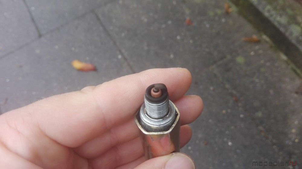

Всем привет...вчера на пол оборота обогатил качество смеси и проехал 4км при скорости 45-50... картина выглядит так..
в дальнейшем надо поднять уровень топлива, а то всё равно при полном газе слегка мычит

Валерыч:надо поднять уровень топлива, а то всё равно при полном газе слегка мычит Естественно! Все эти кручения винтов ХХ, так распространенные в среде мотообывателей, дают лишь полумеру - совсем небольшое обогащение смеси, явно недостаточное. А на ХХ получается переизбыток топлива, который абсолютно не нужен мотору.

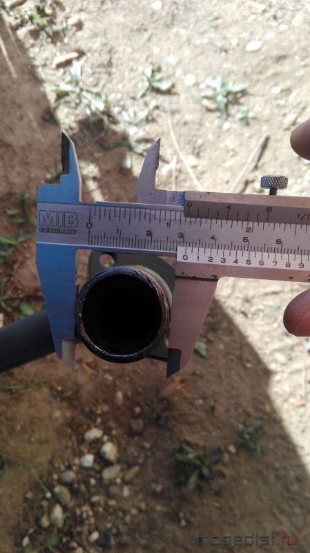

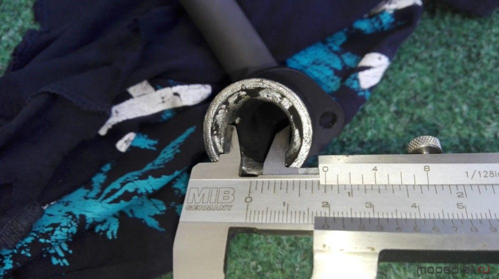

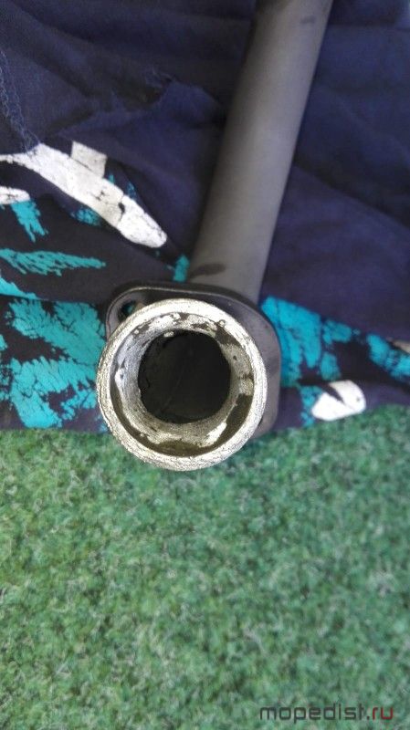

Всем привет! Снял карб и удивился,,,поплавок был завышен от плоскости,уровень бензина был низкий,,,,поправил это дело на занижение по плоскости на 1мм,,,потом ещё взял и пока карб разобран сменил жиклёр на 76(слегка побольше чем был),,,собрал,,завёл,,и он поехал А сегодня снял выхлопную и,,,,
так выглядет труба
с таким размером
потом слегка разточил
там побольше чем на фото оверстие,где-то 21мм(плохо штангельциркуль подложил,,одной рукой не удобно было держать и фоткать) оставлю пока так,,,покатаю-посмотрю...

Купи шарошку и зажми её в электродрель - удалишь кольцевой шов сварки, вставка и выпадет наружу. Добавлено спустя 4 минутыИли это не дополнительная удушающая трубка-вставка, а сама труба колена?

Это в самой трубке колена так наварено,,,,мопед изначально продавался задушенным со всех сторон(звезда на 12 зубов стояла,ограничитель в комутаторе до 7000 об. и в трубе душилка)всё это для того что-бы мопед соответствовал меркам 50ки при скорости 45км не более,у нас здесь (Германия) с этим строго.. Вот и при установки более большего обьёма приходится искать цилиндр с надписью 48 или 49ссм...и с пометкой на моторе 139FMB...сейчас стоит 72ссм с меткой на цилиндре 48ссм...более кубатуру туда вставить проблематично( если только комплект мотор купить с маркировкой 49ссм и 139FMB но с реальной более кубатурой) но где такие у нас моторы купить не знаю..
