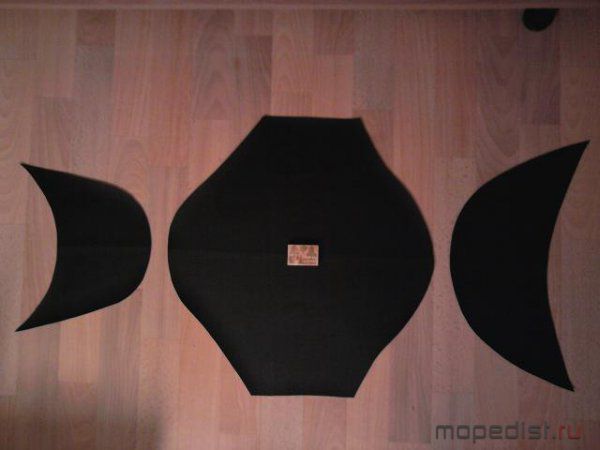

Иван, вот с фото ув.Latgalec через 5 см коробок в НАТУРАЛЬНУЮ величину всех элементов подогнанный ФотоШопом в файл. Лист для печати тебе нужен такой, чтобы уместилось 87 см в ширину и 45 см в высоту. Распечатывай его 1:1, вырезай чёрные доли ножницами и получишь готовые ТОЧНЫЕ выкройки.
спасибо,если не сложно: можешь сделать раскройку изображения на листы А4 (в фотошопе)
