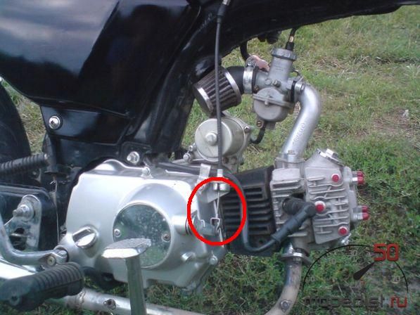

люди памогите начала заедать лапка кабудто сципления выжел и держу; смазал весь тросик снял справой староны крышку роскрутил гайку и закрутил сципление стало наместо но каждый раз так делать невприкол падскажите вчем дело??????и еще еду выжимаю сципление и кода прогазовываю-а он гал едит насципленнии что захерня????????

#104
- 16 января 2012, понедельник
Екатеринбург
3365 дней назад
Я так понял у тебя китаец.у меня похожая фигня была сначала думал дискам хана или тросику разобрал посмотрел всё нормально,а оказалось туда пружинку надо было вставить,между тросиком и этим рычежком.

DIREVNA20 у тебя дельта на аватарке это твоя?
#106
- 18 января 2012, среда
Могилев
84 дня назад
Посмотри не сломана ли у тебя эта пружинка (на фото выделено)?

Я вот здесь вставил.
