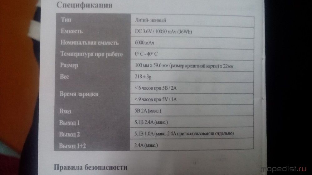

Привет ! Обзавелся павер банком asus ( купился на имя) .Вопрос - все телефоны с аккумами по 1400 мА заряжает норм до 100%. А вот смарт Хуавей с 2150 мА заряжает только до 68% и отключается. Это глюк телефона или зарядки ?

Нууу при 68% х.(цензура )вея получается асус выжран полностью только и всего.

как это... он 10000 мА и после хуавея заряжает еще 3 другие на 100% просто каждый раз прекращается на 68% и все, но заряда ещё полно !

Ааа, вон как прикольно) над было черкнуть сию подробность. Ну чтож, тогда в хуавее 99% акб поновее типом- материал электролита позволяет заряжаться не до 4.2в как обычно, а до 4.35в Такой напруги в асусе нет понятное дело.

Белоярск
1910 дней назад
на асусе написано 5.1в, до 2,4 А а хувею уже больше 3 лет

- 17 мая 2018, четверг
Ковров
Ну такая напруга мне незнакома. Литий-ионки имеют конечное напряжение заряда 4.2в (новее 4.35). Надпись точно про напругу? Может, это ёмкость или ток?

Белоярск
1910 дней назад
правда я заряжал от гнезда 5 в 1 А... ( там есть ещё гнездо 5 в 2,4 А) но сказали что для хувея 2,4 много и надоть от 1 амперного гнезда заряжать, а то закипит Добавлено спустя 1 минутунадпись на асусе Добавлено спустя 3 минуты

да, этот
Ковров
Я вкурил) там обычные ионки, а выход 5в сделан через стабилизатор напруги. Банки включены последовательно и там 7.2в внутри. Микруха из них делает стабильные 5.1в, чтоб тыкать сразу усб туда. Почему недозаряжает-отдельный вопрос) возможно, падает ток заряда на хуавее при искомых 68% и микруха отрубает заряд. но это надо мерить)

Белоярск
1910 дней назад
только по ссыле с одним гнездом для заряда, а мой с двумя сразу можно 2 телефона заряжатьДобавлено спустя 2 минутыпервые разы заряжал до 72% два раза, а щас 68... пока 2 недели гарантии не истекли его надо обратно в магаз снести ?Добавлено спустя 5 минута, нет , вру. Второй раз зарядил до 100% но последующие 2 раза до 68

Надо научный опыт) какой-нить другой телефон с ёмкой батареей зарядить попробовать.

Да, я вот уже полчаса тому назад тоже об том скумекал. есть такой, на выхах спробую.Ежли также буит, нахрен в магазин снесу. Купился на имя... 2 рубля за его отдал

Ну сам акб это как бы источник напруги, а заряд происходит за счёт контроллера телефона. Несовместимость какая-то, телефон начинает считать, что напруги нет или низкая на источнике, и заряд прекращается.

Павербанки обычно самовыключаются при отключении нагрузки, скорее всего это у телефона какие то особенности энергопотребления на 68%. Например зарядка делает паузу для какой то проверки, а контроллер павербанка успевает его вырубить за это время. Там внутри тупо три батарейки 18650 параллельно и типовая платка с чипом, и индуктором и ещё полутора детальками, глючить обычно нечему. Если приперает заряжать именно конкретное чудо китайского телефоностроения до 100% в один присест, стоит поискать максимально простой павербанк без кнопок, у них конвертер напряжения включен постоянно. непоседа:сказали что для хувея 2,4 много и надоть от 1 амперного гнезда заряжать, а то закипит В прошлом году регулярно заряжал телефон от 25 ампер, ничего не закипело

Телефону пофиг, куда его втыкаешь, он возьмет столько сколько ему надо, 2.4А это максимальный ток, который выдает конкретная розетка, а реально он в районе 1А при зарядке.

да как бэ не особенно, просто при не полном заряде уменьшается количество циклов . Тут просто хочется уяснить где собака зарыта...в телефоне или паур банке.Поэтому жду анологичный телефон на выхи, что б уж сопоставить их процес зарядки. Айдар, ну тут тоже как бэ баушка надвое сказала... при 1 А заряд за 2-3 часа, а при 2А 1,5 часа. Так что контроллер этот та ещё гарантия ! и много жизнь аккума снижается, а китаисам это выгодно.

непоседа, Ак при зарядке не возьмет больше чем ему надо, у меня имакс есть, там все видно, даже если ток выставляю 2 А, при заряде потребляем меньше.
