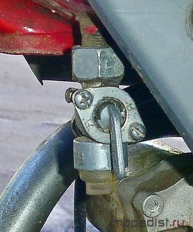

Проблема с топливным краником. Топливный кран - "конструкция сборная, разборке не подлежит", только замена. Ставишь новый - раза три открыл-закрыл - и снова в закрытом течет... Вскрыл забортовку. и что видим на прокладках, (вверху белая новая, фторопласт) Буртики подорванные - и должно течь.:
Сделал прокладку из фторопласта такой же толшины, что и резиновые.
В качестве закрывающей пластины - пластинка от условно разборного крана "Альфы", вокруг крана делаем серьгу из трубки с внутренней резьбой М4, и установив все снятые деталюшки собираем кран.
И радуемся - крантик в закрытом положении не течет!!! При накручивании крана на бак выяснилась еще одна проблемка - кольцевая прокладка перерезается соском крана на 2 кольца. Выкрутил кран для чистки бака - меняй прокладку. Наворачиваем вокруг фильтра внутрь накидной гайки 3-4 оборота ФУМ"а - и соединение уплотнено.

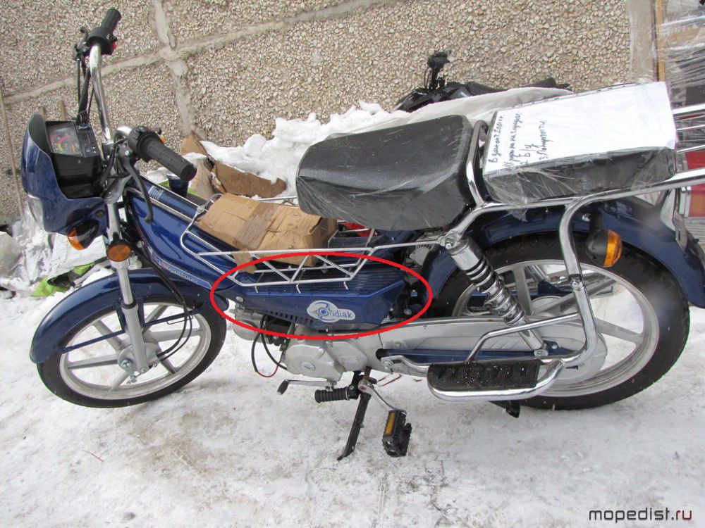

Jin:При попытке переложить тросы выяснилось, что они (и проводка тоже) пропущены через бензобак таким образом, что для снятия бензобака надо демонтировать трос газа, сцепления и проводку (при этом проводка не имеет общего разъема как у совкомото и снять её можно только отключив всё (или перемычка не цельная и можно снять резинку, что мне не удалось из за мороза). Зыыыы!!!! Хотел снять бензобак, чтоб его промыть.... Перемычка цельная.... Вырезал 1,5 см перемычки и снял бак. Против русского инженера супостатская техника бессильна!!!

Wittich:Против русского инженера супостатская техника бессильна!!! Это да! Когда я заменил на моей бывшей Альфе ЦПГ, цепь и все звездочки ГРМ, а потом завел, то КПП резко заклинила и мотор заглох. И мне пришлось вторично разбирать картер Альфы, по причине поломки зубьев шестеренок 4-й передачи. А снимать только что поставленный цилиндр ох как не хотелось! Ну и не снимая разобрал и поменял оба вала с шестеренками; делов-то: выкрутить две шпильки из правой половины, чтобы она снялась...
#73
- 12 июля 2017, среда
1887 дней назад
Wittich, И какую же это перемычку вы там распилили 'наш русский инженер'
#74
Волосово
1342 дня назад
Сергей К. Спасибо за снимок. На нем и показываю Хватает вырезать 1-1,5 см, чтоб вытащить и вставить жгут проводов и тросики.

Wittich, Ну если только ради этого. Вот только этим заниматься придется дай бог пару раз за всю жизнь мопеда а жесткость крепления бака будет утраченна.

Сергей К.: жесткость крепления бака будет утраченна. Передняя точка крепления перемычкой бака на широкую скобу рамы через кусок резины. Скоба много шире выреза. Но удобство снятия бака в любой момент без геморра демонтажа проводки и тросиков неоспоримо. ИМХО. Да и с проводкой при снятом баке разбираться проще...
