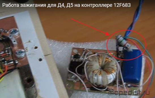

Айдар, кольцо можно и меньшего размера и провода тоньше. Я уже неоднократно об этом говорил и даже вот тут специально намотал на меньшем сердечнике более тонкими проводами. В моем рекомендованном варианте, который на схемах, запас преобразователя, как минимум, троекратный для оборотов до 9 тыс, а возможности где-то до 27 тыс оборотов при питании преобразователя от 12 вольт и искроразрядной емкости 0,47 мкф и заряде ее до 200 вольт. Т.е. можно без ущерба "здоровию" преобразователя рапаметры уменьшать, но до какого предела, подсказать так сходу не могу. Я когда проводил всевозможные тесты по подбору сердечников и количества витков, то ориентировался на изменение питающего напряжения от 1,5 до 35 вольт, т.е. весь диапазон питания от Дэшкиного генератора. Конечно, витки уменьшать можно, если не нужен такой большой диапазон питающего напряжения, но тогда, но тогда можно окончательно запутать тех, кто плохо разбирается и способен только повторить не вдаваясь в подробности.

omich:Mika: 4000 тыс.об/мин Не 4 тыс, случаем? А то как-то сильно много 4 млн оборотов Так, что колечки под замену? Заказал на Али по 113р.

Mika:А как правильно выбрать рабочую точку? Где, что надо измерять что бы выставить правильный базовый ток? В данном случае выяснили, что неправильный сердечник виноват. Со схемой и витками была очень долгая работа, поэтому там все точки трудно сбить. К тому же, обратная связь по стабилизации простит даже очень грубые нарушения "точек". Я почему сразу и подумал про отсутствующий зазор(он же неправильный сердечник), поскольку, все это проходил при разработке данного преобразователя. Mika:Вот такой я хочу запас по мощности, ну может чуть меньше С правильным сердечником - легко. Добавлено спустя 1 минутуMika:Так, что колечки под замену? Однозначно - да!
