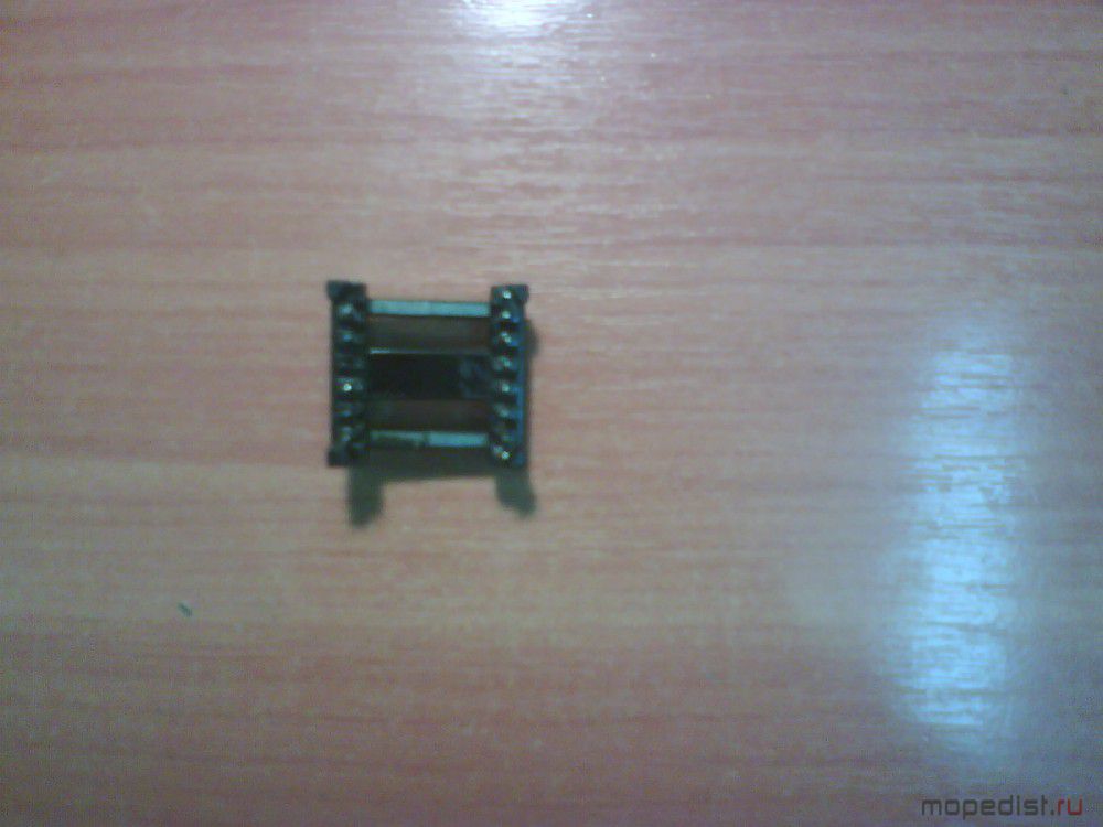

Продолжение на некоторое время оставленной темы. Намотал III обмотку трансформатора преобразователя на китайском ферритовом сердечнике (постом ранее показал как распилил 5 штук таких сердечников). Очень понравилось делать межслойную изоляцию конденсаторной бумагой толщиной 0,01 мм. Для этого остро отточенным скальпелем нарезал ее вдоль отрезками около 4 мм по ширине и длиной приблизительно по 50 см. При помощи прозрачного маникюрного лака она приклеивается очень хорошо, а главное достоинство этой бумаги, что она вообще хоть сколько-нибудь заметно не прибавляет в толщине обмоток и при этом создает совместно с лаком довольно ровную поверхность по которой довольно легко мотать виток к витку, поэтому обмотку мотал виток к витку как первый слой, так и второй, а также 15 витков третьего слоя (витки третьего слоя видны еще не заизолированные). Каждый слой тоже пропитываю лаком. Тут хочу показать как прятать и выводить наружу отводы обмотки. Место пайки заворачиваю в отрезок конденсаторной бумаги приблизительно 4мм х 8мм сложенный пополам и заматываю нитками, а затем пропитываю тем же прозрачным лаком. Получается довольно гламурненько : Провод 0,2мм, кольцо 22x14x8. Таким же образом были сделаны выводы обмоток I и II. Проверил работу китайского кольца в составе преобразователя. Прекрасно работает. Стабилизация уже наступает при питающем напряжении 3,2 вольта. Подавал и максимум на что способен ЛАТР+трансформатор - 42 вольта, работает тоже прекрасно, ни чего не греется. Также нынче решил попробовать вместо транзистора C2335 поставить 13007 и, как видим, тоже работает отлично. Купил токарный станок, теперь с ним фару можно сделать по уму. Добыл в Митино алюминиевую болванку из сплава АК6 диаметром 45 мм и длинной 41 см: Надо сказать, что там в Митино целый "кландайк" любых марок и сплавов(медь, латунь, алюминий, бронза), размеров и диаметров, т.е. хоть шкивы точить, хоть втулки, хоть что угодно. Итак, решил сделать фару по новым технологиям. Так было задумано: Выточил радиатор точно по контуру, подходит идеально с натягом: Светодиод оказался точно в фокусе: Спаял драйвер, подключил. Как обычно, он заработал сразу. Выставил ток сначала на тестовых диодах, а затем подключил новую фару. Тепловой режим замечательный, ничего не греется. КПД драйвера 82,7%, что очень неплохо. В драйвер поставил полевик 2SJ598 из полученных из Китая. Светодиод Cree XM-L2 тоже оттуда же, светит зверски. Для тех, кто захочет заказать такой радиатор знакомому токарю, нарисовал эскиз. Такой он у меня получился окончательно. Подходит для модернизации именно мопедной фары ФГ-306 под светодиодный свет с применением китайского алюминиевого отражателя: Ребра охлаждения точились чисто "на глазок", поэтому размеры не указываю. В верхней части ребра можно делать глубже для большей площади охлаждения. Дырки для резьбы винтиков крепления отмечались по звезде светодиода, поэтому тоже размеров не знаю. Винтики я использовал М2 от старых сломанных жестких дисков (в HDD их водится полно). В радиаторе просверлены под 120 градусов 3 отверстия сверлом 1,6 мм, нарезана резьба М2 и сделаны углубления под шляпки болтиков сверлом 4 мм. Также к плате с обратной стороны припаяна медная пластинка из которой сделано крепление к радиатору. Для окончательной сборки, отражатель намазан термопроводящей пастой. В самом отражателе тоже сделаны углубления сверлом 2 мм, чтобы в них заходили винтики крепления и не давали радиатору соскочить с отражателя ни при каких условиях. А это уже вся конструкция в сборе, можно уже окончательно устанавливать в фару. Все винтики залиты лаком, чтобы при вибрации не раскручивались. Если вдруг по каким-либо причинам придется разбирать, то его можно легко растворить ацетоном.

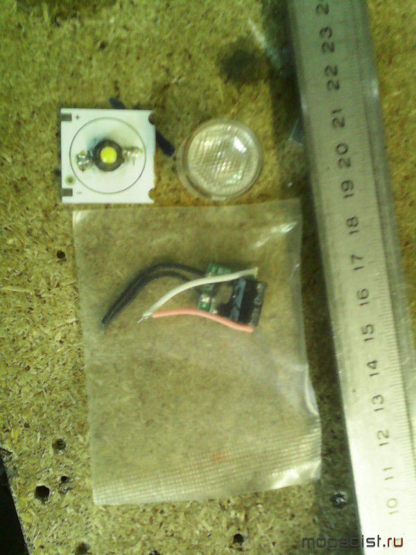

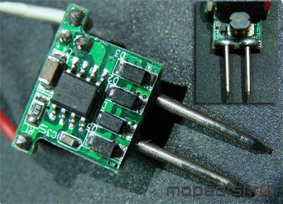

У меня тут еще прикольная идея появилась. Смотрим в картинках ее воплощение. Задумал вместо одного светодиода попробовать поставить два. Для этого отпаял два кристалла. Припой там довольно легкоплавкий, так что отпаялись довольно просто. Паяльник зажал в тисках, звезду взял острогубцами, а кристалл пинцетом, прислонил звезду к паяльнику и очень быстро кристалл удалось снять. Таким способом перегнев кристалла минимальный, т.к убирается сразу как только расплавился припой. Далее аккуратно зачистил дорожки на плате на ширину двух кристаллов, что видно на фото: В качестве флюса использовал обычную канифоль в спирте. Облудил новые участки, чтобы дорожки стали покрыты очень тонким слоем олова. Затем привязал с хорошим натягом кристаллы к дорожкам, а дальше прислонил звезду к тому же разогретому паяльнику в тисках. Как только олово расплавилось, кристаллы "осели" - под увеличением это хорошо заметно, после чего сразу же звезда была охлаждена. Получилось довольно ровно: :) Не уверен был на счет правильной фокусировки, но, получилось даже лучше, чем ожидал. Надо было наверно еще сфоткать в выключенном виде, но попытался сфоткать в самом-самом начале появления тока, однако, все-равно даже со вспышкой светодиоды дали слишком большую засветку и их самих не видно (пробовал фотошопом убавить яркость в районе светодиодов, но не получается, там полная засветка, оставил как есть): Ыыы. Надо будет потом пыль сдуть грушей(зеркало протирать нельзя даже ватой). Смотрим что с фокусом. Без стекла фары получился эллипс в ярком месте 60 см и дыркой 17 см посередине: Ну а со стеклом очень неплохое пятно с хорошей яркостью в центре и неплохим свечением по бокам. Размер пятна 60 см по высоте и 160 см по ширине. Фара и фотик были на расстоянии 4-х метров от стены. Ток не стал прибавлять, оставил те же 2 ампера, хотя и потенциал теперь чуть ли не до 6-ти ампер. Освещенность на глаз не определить, но по сравнению с одним светодиодом должна быть лучше, т.к. КПД светодиода на меньших токах значительно лучше, чем на близких к максимальным. О каком-то нагреве радиатора светодиода вообще речи не идет - он просто комнатной температуры и даже не думает ни на сколько нагреваться. ЗЫ. Есть еще идея со стояночным(при неработающем моторе) светом в этой же фаре, но это после того, как реализую.
