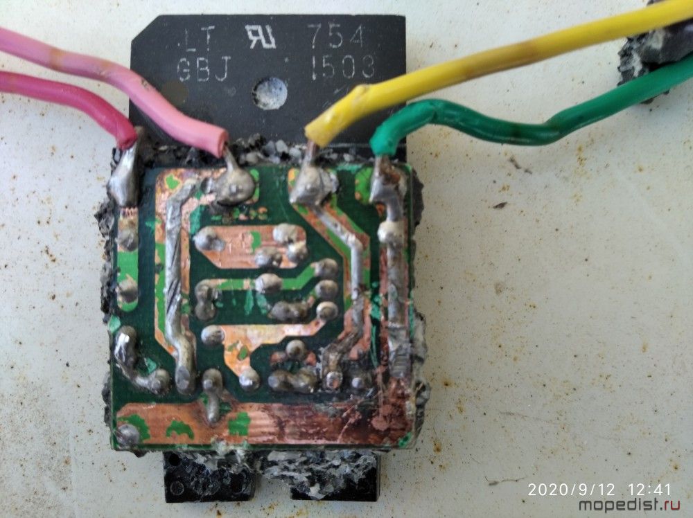

Дед, я попытался ковырять...это не резина с "кристаллами скорости" как в коммутаторе, а таже крошка гравийная с "эпоксидкой"... Да и какой вклад? Этож схема четырех проводная....а не пяти. Вангую, там в схеме удешевлено до предела.

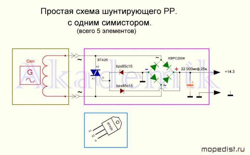

Я вот всё никак в толк не возьму - почему тиристор включают после моста? Он же их нагружает током КЗ, а это "не есть хорошо". Не лучше ли к обмотке напрямую подключить симистор или два тиристора - встречно параллельно?

Старичок:Надо шоб на коленке/в деревне с минимум деталей. Я же выкладывал самую простую - на кристаллах.
А еще проще только релейная - с контактами на замыкание обмотки и регулируемой пружиной. Старичок:что значит перевернуть? Ну, там тиристор включен наоборот, а не как положено по "логике вещей". Ошибка рисовальщика. Мне думается, что нормальная. Только надо уточнить время срабатывания и восстановления симистора, а то может и "зависнуть" - при многоанкерном статоре.

Дед, а что за схема у тебя я по энглиш не селен, но куда второй провод с генератора цеплять?

На массу.Это схема регулятора заряда.

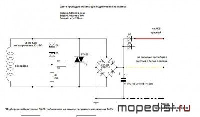

Та читаю параллельно ещё один форум. Вот вижу такую схему.
Вопросов два... А перекос фаз, ещё така хрень бывает. И второе в схеме bzx , а у нас такого нет, смотрю аналоги, диод 1n4744a, а у нас bzv за место него...это все одно и то же?

На схеме bzx- не диоды, а стабилитроны. В принципе любые стабилитроны выводные ( на смд в корпусе сот-23) на 15 В должны подойти, но я-бы чего-нибудь Вольт на 13,5 поставил чтоб аккумулятор не кипятить гарантированно.

Георг Ом, т.е bzv можно? Что то bta26 у нас нет... Аналогов каких-то в природе есть?Добавлено спустя 2 минутыКороче любой стабилитрон примерно на 14 вольт...-верно?

BTA41-400,ТС-2-10,КУ208Д.Стабилитрон Д814Г(Д814Д)

Старичок:я по энглиш не селен Я тоже не "спикаю", но на схеме, похоже, по-немецки писано. Старичок:куда второй провод с генератора цеплять? На средний по схеме, если первый на массе.

Можно, и даже нужно что-то типа BZV55c13, и диодик еще последовательно. Тогда напряжение стабилизации будет 14,2-14,3 В.

Старичок:спасибо, а диодик какой? Диодик любой кремниевый. Хоть 1N4007, хоть 1N4148.

Дед, у меня нет ламп на переменке, провода переменное идут только в РР и все. Георг Ом, так...там два стабилитрона...ставить два диода? До или после? BZV55c13-это на 13вольт? Плюс два диода, падение напряжения сколько будет, в остатке 12вольт?

К каждому стабилитрону надо по 1 диоду последовательно подключить. Можно и на 15 В стабилитроны пустить. Только напряжение надо проверять какое будет под нагрузкой. На диодах моста может от 1,4 до 2,5 В падать. Чем мощнее мост - тем меньше на нем упадет. С указанным в схеме мостом должно падать по минимуму. Стабилитронов только надо с запасом купить. Часто на 0,4-0,5 В не соответствуют действительности. Это не советские стабилитроны, где погрешность небольшая.

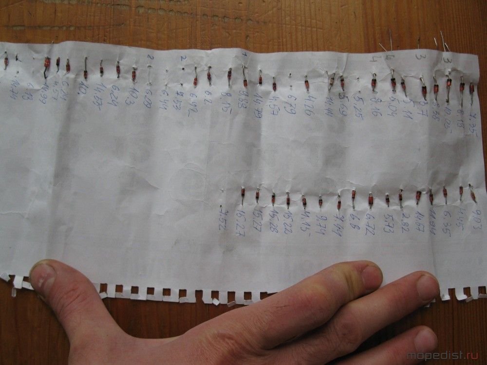

Kart:А вот в импортных всё чётко - указано 3,3В - столько и получим. Ага. Как раз в низковольтных всяких bzx84c разброс часто очень критичный. Там точные только с литерами "А" и "В". Только если вторые дороже раза в 3 чем "С", то первые вообще никак не получить т.к. они для военных идут. Это я все давно прошел и даже одну из разработок до ума доводил из-за того что изначально разработчики заложились в стабилитроны в логарифмирующем усилителе. В результате температура неправильно измерялась. Вот такой-вот маленький разброс. Д814Г маловато будет. Надо с ним еще штуки 3 диода последовательно.

Кто тута высокоточных узкоплёночных захотел. Вот, полюбуйтесь-ка!!!
Добавлено спустя 3 минутыА при подборе пары на нужное напряжение последовательно, 2+2 вот ни фига не 4 ,а корова, семь или суббота получаются. Пока подбирал нужную пару, поседел.

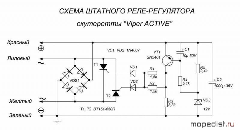

и это просто режим Бога. От Viper Active тож ничёшная, но на ULN2003 просто няшечка получилась.

Vento, я вроде читал про эту схему, на uln2003 что через него сасет АКБ если оставить включенным зажигание....опять же два bta26 и в конце стабилитрон-какой??? MAGNETO, нарисуй, буду думать, может твою проще наскрести будет...

Стабилитрон 13 вольт. Если есть ВТ-151, тогда вот эту, но она не сравнится со схемой на ULN2003.

Я мож чего не понимаю, но в простейшей схеме нижний стабилитрон ничего не высаживает, т.к. симистор до диодного моста подключен. Схема же с улнкой будет разряжать аккумулятор потихоньку пока стабилитрон не выключится. Хорошо что стабилитрон на 13В, и аккумулятор мало разрядится т.к. у аккумулятора само по себе напряжение минут через 5 после глушения двигателя становится в пределах 12,7-12,9 В. Поэтому можно пренебречь этими крохами что успеют за 5 минут в разряд уйти.
