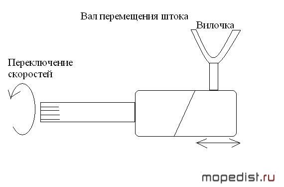

МЕХАНИК, потому что вторичный вал закрыт огромным маховиком - звездой !!!!
Добавлено через 1 минуту
если хочешь, то можешь хоть что им выдавливать ! и хоть из какого вала. Главное чтобы плечи сил были равными - а то скорости будут плохо включаться
Добавлено через 3 минуты
Изображение уменьшено. Щелкните, чтобы увидеть оригинал.
Добавлено через 17 секунд
вот еще проще, но работать будет криво !

Первая мне как-то больше нравиться, но возникла пару вопросов, а уместиться ли эти качели под стандарт. крышкой? Уместиться ли шестеренка на 25 между отделом КВ на оси первичного вала?

крышку разваривать придется. Должна войти. В крайнем случае - пропиливаем , и завариваем.
А вот про 25 зубов - это тебе надо репу чесать - ведь у шестерен помимо зубов, еще и шаг есть ...

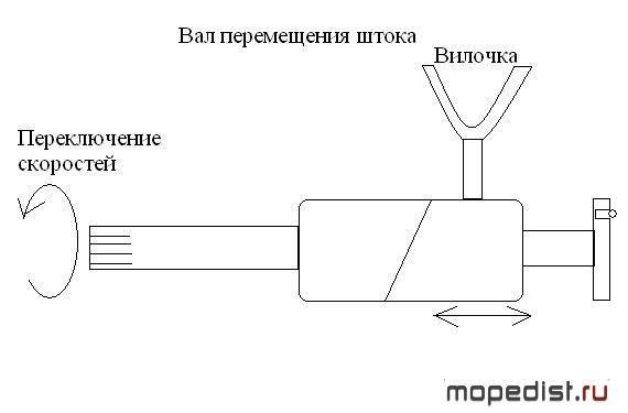

Сегодня постараюсь кинуть чертеж переключалки, там придумал как сделать толкатель вилочки из двух трубок, вот только как сделать фиксацию передач незнаю, пока непридумал.
Добавлено через 5 часов 5 минут
Вот чертежик
Жду критики и советов
шарик будет входить в площадку (на картинке не влезло)

Lover ))):
нарисуй площадку, поподробней.

МЕХАНИК, фиксатор скоростей ....

Lover ))), в твоей системе можно дощелкаться до 4, а как переключиться обратно??

Андрюха на мопеде, отжимом . Пружину придется поставить - чтобы давила против переключения. Отпустив натяг - ты переключаешь на меньшую скорость
