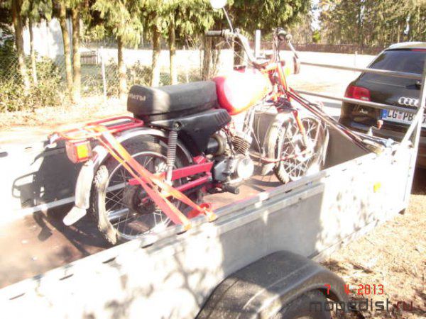

Вот есть такие фото, когда его забирал, и уже дома сын на мопеде.

sam, приятно увидеть в Дойтчланде наши мопеды! Касаемо 50-го двигателя, судя пофото, он у вас М-версии, т.е. с головой цилиндра и под 92-й бензин ! Так что не расстраивайтесь.

AlekseySV:sam, приятно увидеть в Дойтчланде наши мопеды! v Касаемо 50-го двигателя, судя пофото, он у вас М-версии, т.е. с головой цилиндра и под 92-й бензин ! Так что не расстраивайтесь. Да это и есть В50М. Так я не давно был на Ретро выставке и встретил там Чайку и Волгу21. Пару раз видел "ригу мини" в продаже. AlekseySV:sam, интересно было бы услышать, как решится(решается) в Дойтчланде момент регистрации в полиции при отсутствии документов на мопед. В качестве российско-зарубежного обмена опытом, так сказать ! Ну я думаю что проблем с регистрацией не должно быть! Когда сделаю, всё отпишу что,да как.
