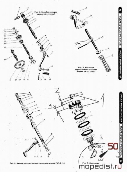

kapitan:пожалуйста какие размеры должны быть у этой шайбы Размеры там особо не критичны, главное, что-бы на вал надевалось с минимальным допуском, не болталось и не "тормозилось", это внутренний, наружный роли не играет. Здесь важнее другое, эти шайбы должны быть закалённые. Какие попало, я думаю размелет, хотя "простых" сам не ставил. Поэтому нужно просить токаря выточить из хорошего металла, а потом закалить. Толщина, примерно 0, 6 - 0,9. Но это так, по памяти...

Арон:Размеры там особо не критичны, главное, что-бы на вал надевалось с минимальным допуском, не болталось и не "тормозилось", Это важно, если поставить шайбу толще, то сцепы не будет, т.к ведомые и ведущие диски будут зажаты! Арон:Здесь важнее другое, эти шайбы должны быть закалённые. Тут не согласен! Ставил обычные шайбы, и ни разу не было плачевных последствий, все ходит по сей день.

Ну я имел ввиду внешний диаметр, толщину указал, главное не точно соблюсти размеры, а при сборке понимать что и как должно быть, где должен быть люфт, и какой. И чем его можно изменить. А о закалке так и признался - я не пробовал из простого металла... но заводские калёные. "Зри в корень" - Козьма Прутков.

косованыч:Это важно, если поставить шайбу толще, то сцепы не будет, т.к ведомые и ведущие диски будут зажаты! А вот тут я не соглашусь!К изменению жесткости сцепления шайбы не имеют никакого отношения.
На фото две шайбы под номером 1.Так вот от толщины шайб не зависит зажатие дисков.Поскольку высота втулки под номером 2 больше чем высота корзины (в том месте где стоит шестерня).И соответственно при закручивании гайки крепления стакана, стакан упирается в шайбу, втулку , снова в шайбу и потом в цапфу коленвала.А корзина должна вращаться свободно на втулке.Назначение этих шайб, не дать корзине упираться в стакан и в цапфу коленвала!

1alf1:А корзина должна вращаться свободно на втулке.Назначение этих шайб, не дать корзине упираться в стакан и в цапфу коленвала! Именно это я и хотел объяснить.

Спасибо всем за ответы по вопросу об упорных шайбах сцепления, ибо восстановить Карпаты, для меня - дело чести)) Единственное, что хотел бы уточнить по этим шайбам, перед тем как заказывать выточку, они обе идентичные по размеру или вторая (которая идёт сразу после корзины)потолще? Вот на фото которое выложил 1alf1 вроде как одного размера, но на различных форумах есть мнения что вторая должна быть повыше?

kapitan:о на различных форумах есть мнения что вторая должна быть повыше? Шайбы одинаковые!
