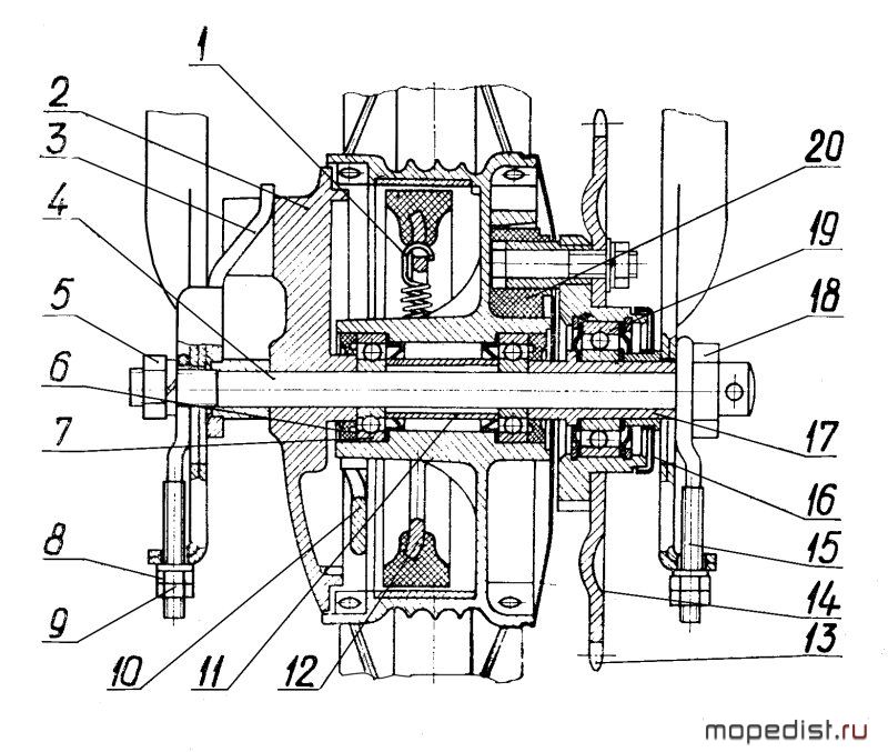

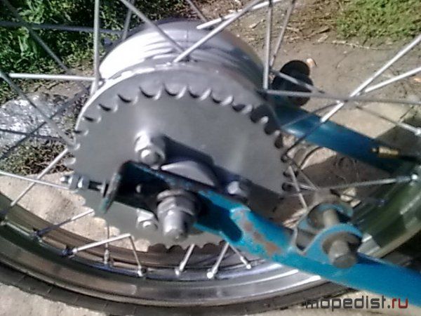

Может кто знает, а то я всю голову сломал. Как затянуть эту гайку на Риге МИНИ? ось с резьбой уходит внутрь в подшипник и там крутится, а шлиц на оси прячется в пазу маятника. Каков порядок установки колеса? По факту оно только слева затянуто, из за этого слетела цепь и сломала зуб ведущей звезды.
Latgalec
Даугавпилс
А что смущает? Гайка наживляется, цепь натягивается. Гайка закручивается,затем затягивается гайка на оси... В чем проблема?
Проблема там только одна - нет резьбы.
На самой втулке важен размер от подшипника колеса, до подшипника звёзды. Размер должен быть чуть больше этого расстояния, иначе звезду будет зажимать к колесу и демпферы не будут работать. У новодельных втулок с этим проблема.
Проверить легко - собираем без резинок, затягивает. Звезда должна свободно ходить в приделах отливки для них
Здесь был Orik...
Dracula79
15 дней назад
Latgalec:
Втулка, на которую наживляется гайка, входит в ступицу, и на ней сидит подшипник и она прокручивается. Чем ее законтрить, я не пойму. Втулка 17 на рисунке.Добавлено спустя 1 минуту

Latgalec
Даугавпилс
Втулка стопорится маятником. Если пазик раздолбан, понятное дело будет прокручиваться. Можно сваркой нарастить и напильником подогнать
Редактировалось: 1 раз (Последний: 9 сентября 2025 в 14:29, Latgalec: причина не указана)
Здесь был Orik...
Dracula79
15 дней назад
я понял, сначала не сообразил, почему паз внутри, может и не так ставил, спасибо!

я в пятницу сфоткаю, мне кажется у меня не такой шлиц.
Dracula79
15 дней назад
Спасибо большое, все закрутилось. Я на шлиц и внимания не обратил, поэтому и цепь о колесо терла.
Dracula79
15 дней назад

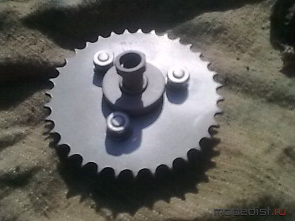

Все закрутилось, но проблема не ушла. Видимо сборная солянка в мопедке дает о себе знать, может детали какие-то не родные, или я не так собрал. Звезда близко к ступице и цепь трет о покрышку. Правое перо я потом выпрямил.
Latgalec
Даугавпилс
laugh звезду надо с другой стороны "треугольника" прикручивать!!!
Здесь был Orik...
Dracula79
15 дней назад
вот я болван))) зато так и ездил бы на растянутой цепи)
