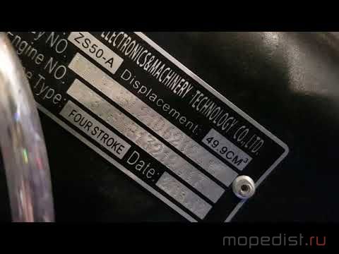

Мослитр:
В остальном стоять на своём с каменным лицом - мопед 50 кубов на цилиндре маркировка 49см3 есть, на картере 139FMB.
На раме у 110 альфы тоже есть заветные 49.9 куб. см.
Его Сиятельство Достопочтеннейший Сэр Петруша
3 часа назад
Козырно. Ни с какой стороны не подкопаешься.
