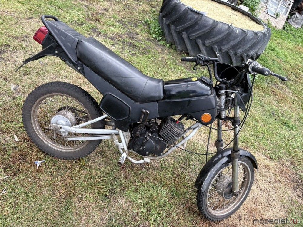

Как вам такое, товарищи? ЗиД Пилот 50 со штатным двухтактным не китайским мотором.
Надо смотреть состояние. На вид приличное, но этот мокик не выпускается с начала нулевых.
Почти 100% потребует приложения рук. Если опыт ремонта мотоциклов и умение варить есть - бери.
Список возможных косяков:
- На вид убитая вилка. Она и не убитая вечно текущая, а в таком состоянии не только течёт но похоже похоже люфтит.
- вечнотекущий бак в районе сварки нижних креплений.
- может быть убитый от времени краник.
- если карб стоит Ikov то это норм, если К-39 то не очень. У меня было несколько К-39 я так и не смог их нормально настроить, поставил Ikov и проблемы с карбом ушли.
- Скорей всего отломано и наварено ухо крепления амортизатора на маятнике.
- Амортизатор 100% вытекщий, а в вытекшем состоянии мягкий. Под подростком норм, под тяжёлым взрослым дядей - не очень. Будет постоянно пробивать и возможно протирать фильтр. Можно перенести ухо крепления, чтоб увеличить жёсткость, при помощи сварки и болгарки.
По двигателю уже нужно смотреть на месте - нормальный рабочий коленвал найти будет проблема. Поршневую скорее всего тоже - придётся точить.
По ходовой - смотреть не разболтаны ли спицы, не ржавые-мятые обода, не разболтана ли в районе клёпок задняя звезда.
https://www.mopedist.ru/forum/thread7225-1.html
https://www.mopedist.ru/forum/thread6736-21.html
https://www.mopedist.ru/forum/thread3710-1.html
