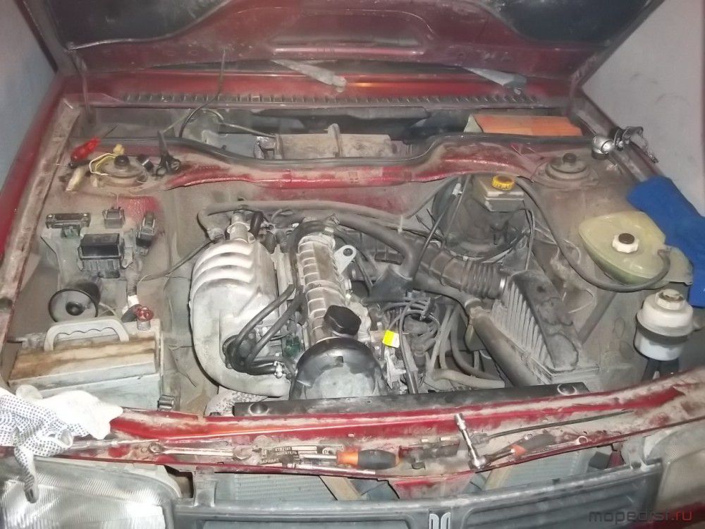

Если кто помнит, осенью он у меня встал к забору по причине выхода из строя . Потом я начал лезтьв навеску движка, что-то напортил. У всех спрашивал что может быть. мотор себя вёл просто неадекватно. Стрелял во впуск, выкручивался сам до отсечки, заливал свечи.
И вот после 4 месяцев гниения во дворе под снегом, наконец загнал его в теплый гараж с ямой, скинул бак-поставил новый оригинальный французский насос. Давление около 2.7 с подкл. вакуумом, 3.5 без.
Давление после 2х часового "отстоя"-держит.
Решил снять топливную рампу, опять поменять уплотнительные кольца. Поставил водопроводные паронитовые, встали идеально. До этого пробывал (по форумным советам) уплотнит кольца маслосливной пробки с какого то форда-говно, меньше внешним диаметром-сползают. А эти водопроводные-встали идеально.
Ставлю дистанционные шайбы-и вдруг нащупываю какой-то зазор между головой (прокладкой) и рейкой. Щупаю дальше-ну ёперный тятр-я поставил по 2! дистанционные шайбы. Просто одна была вставлена в рейку и там застряла, а я каждый раз (а снимал раза 3 рампу) клал ещё одну. Как он вобще работал? Ну всё-проблема решена. А мы тут уже и фазы проверили, и датчики все, и что у них на выходе осциллографом, дроссель снимался-промывался неск раз.
Поставил взад родные уплотнит кольца, притянул. Мотор завёлся с полтычка. Дособрал навеску.
Сегодня катались- авто адит не по детски. Первую, вторую выкручивает до отсечки мгновенно, на ходу на скорости километров в 40 на третьей передачи буксует. Если резко втопить-то и на 4ой подрывает. едет очень хорошо, до замены насоса ехал (пока вообще ехал) намного хуже!

Тама вот так:
А вот тута (посередине) была утоплена пластиковая дист шайба. а я её и не заметил, и каждый раз на шпильку надевал ещё одну.

Вообще, конечно, такое по фотке хрен угадаешь. Вот вооружился бы баллончиком карбухи, пробрызгал бы все плоскости и сразу бы нашел откуда воздух сосет.)
Фролов # 26 февраля 2015 в 00:28
Брызгал-в том то и прикол. Толку ноль. там походу такой подсосище был, что хоть водой туда плещи, ничего б не изменилось. Я нашел эту фигню только потому что был хороший свет и тёплый гараж, хрен я чо мог сделать на улице в -5 задубевшими пальцами стоя в луже/снежной каше.
Это не то что по фотке угадаешь, если даже в 3х сантиметрах от рампы смотреть-ничего не увидишь. там прямого обзора нет вообще.
