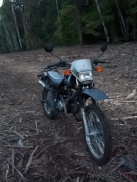

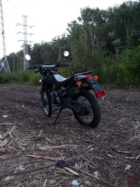

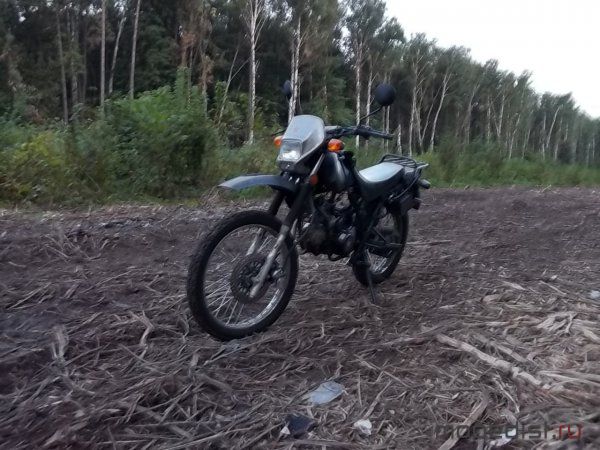

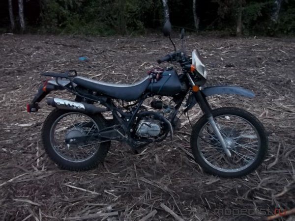

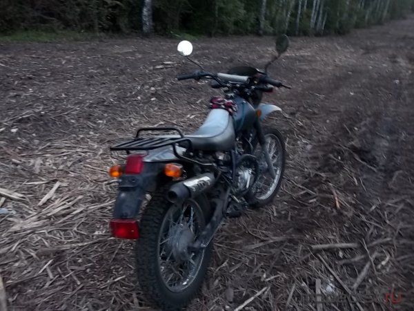

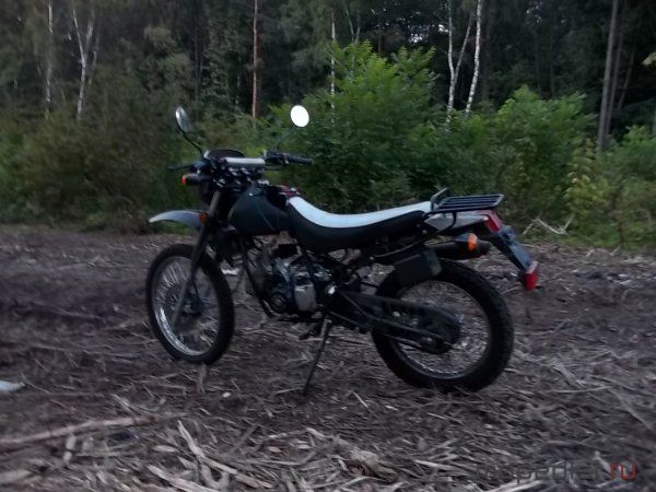

Вобщем первый бложиг был успешно засрат, а тем временем Ямасака поехала.
Напомню чтос делал: поменял двигатель на вентовский (110кубов),на данный момент в нём неработает электро стартёр (сломана обгонная муфта), сорвана резьба шпильки выпускного патрубка (сечёт, но звук зато весёлый). Текло масло из под цилиндра, но это было устранено протяжкой головы. Неисправный генератор заменён на генератор с мотора ориона.
Крыло стоит с пилота (говнотюнинг). Протянуты колёса. перетряхнул проводку.
Теперь об ощущениях от езды:
Первое-покрышки говнище полнейшее. При торможении на грунтовке или грязи сносит.
2)Подвеска мягче чем на дерби экстрим, что вилка, что моноаморт.
3) Посадка очень удобная, на Дерби руль шире и ниже. Да и вобще жёсткое сиденье и подвеска Дерби явно не шли спине на пользу, о чём она напоминала уже через пол часа езды. На ямасаке же через 2 часа бездорожья всё олрайт.
4) Про то как едид: 4т это вещь. Я конечно не первый раз езжу на фмб110ке (тем более что я на этом моторе уже год отъездил на дорожнике), но тут как будто заново открыл для себя этот мотор. Для бездорожья самое то, без визга, без закапывания в землю, с любых оборотов на любой передачи и скорости тихо резво вытягивает в любой подъём, бурелом. Гоняя по полю изрытому ямами и заваленному брёвнами и ветками переключаться кранйе тяжело, а тут и не надо. Дербик же наоборот потребовал бы прощёлкать все 6 передач и не один раз.
Вобщем ямассака дербика бы порвала на бездорожьи тока так.
На асфальте ведёт себя тоже не плохо, максималка 80 реальных км (передаточное под тягу), на дальняк конечно не поедешь, но километров 70 от москвы до дачи без проблем.
За 5 тыщ аппарат лучше и не придумаешь!
